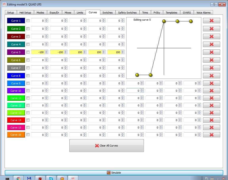

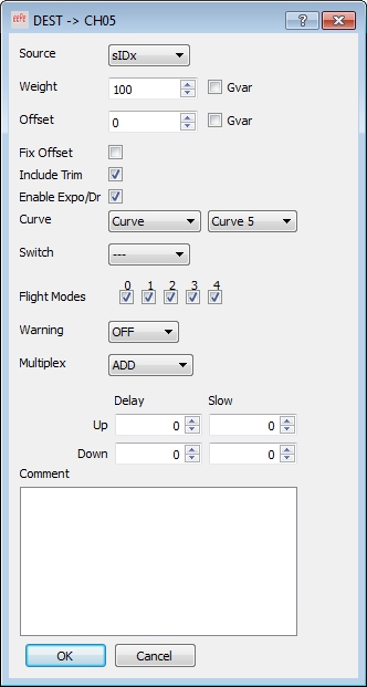

W przykładzie kanał 5, włączona krzywa (curve) o nazwie curve5
01.jpg [ 55.82 KiB | Przeglądane 11781 razy ]
Przesuwamy kuleczki przy krzywej o nazwie curve 5 albo wpisujemy wartości w tabelce (-100 i 100) W zależności gdzie kuleczki będą to tak nam to zadziała. Tu na ekranie środkowa kuleczka jest "na górze" dzięki temu położenie środkowe przełącznika będzie w wyniku działało tak samo jak położenie końcowe, gdyby kulkę przesunąć na sam dół tak jak kulki 1 i 2 wtedy położenie środkowe przełącznika w wyniku ustawiałoby kanał tak jak jego położenie skrajne dolne.

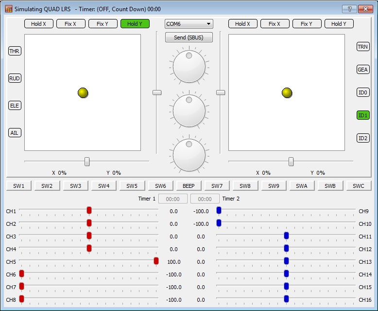

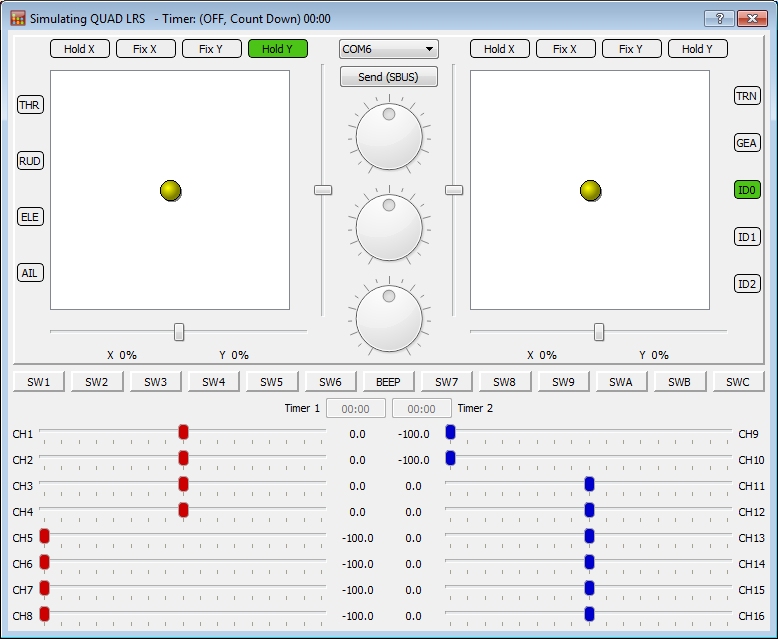

I wynik, patrzymy na kanał 5 (te czerwone suwaki) i przełącznik o nazwie ID0/1/2 Tu przełącznik w skrajnej (minimalnej pozycji) bo jest podświetlony na zielono. I kanał też w skrajnej (minimalnej pozycji) Jest ustawiony w lewo.
03.jpg [ 156.31 KiB | Przeglądane 11781 razy ]
Przełącznik został przełączony na środek (ID1) a kanał osiągnął skrajną maksymalną pozycję. Czerwony suwak w prawo.
