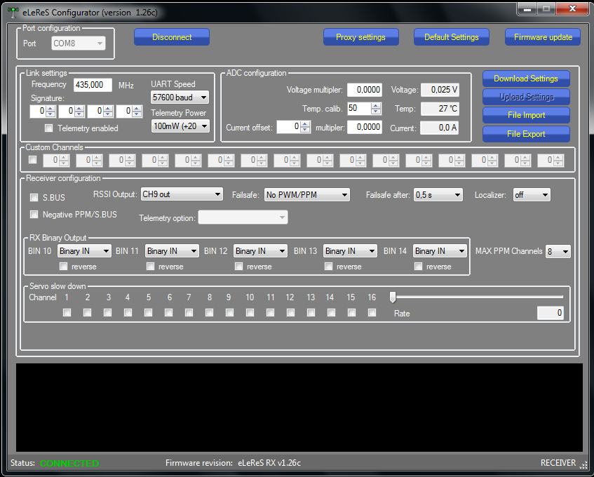

Pchany chęcią pomocy Polskiej gospodarce, kupiłem EleReSa do mojej Turnigy 9x z softem er9x.
Paczka przyszła, anteny również, podpinam wszystko, binduję...
No i lipa. Wszystko podpięte prawidłowo, nie mówiąc już o uczuleniu na przykręcone anteny przed podłączeniem zasilania.
sytuacja przedstawia się następująco:
Czy jest na sali jakiś szpec coby pomógł ?

A co mówi eleres konfigurator?
Przechwytywanie.PNG [ 75.1 KiB | Przeglądane 7617 razy ]

Sygnatura 0000 w odbiorniku, po bindowaniu ręcznym jest raczej mało możliwa. Sprawdź jeszcze drugą stronę czyli nadajnik i ustaw takie same sygnatury w obydwu miejscach (i raczej nie same zera)

Pamiętaj o antenach przy podłączaniu do kompa

Jako że problemu z EleReSem nie potrafiłem rozwiązać, a żadna z zalecanych metod nie zadziałała, to wysłałem moduł wraz z odbiornikiem
z powrotem tam skąd przyszedł. Powiem szczerze że tak szybkiej naprawy to się nie spodziewałem. Wszystko naprawione było u mnie 4 dni po wysłaniu. Support ze strony producenta pierwsza klasa !
Teraz wszystko działa jak Bozia nakazała !
Dzięki wszystkim za pomoc <3 <3 <3
