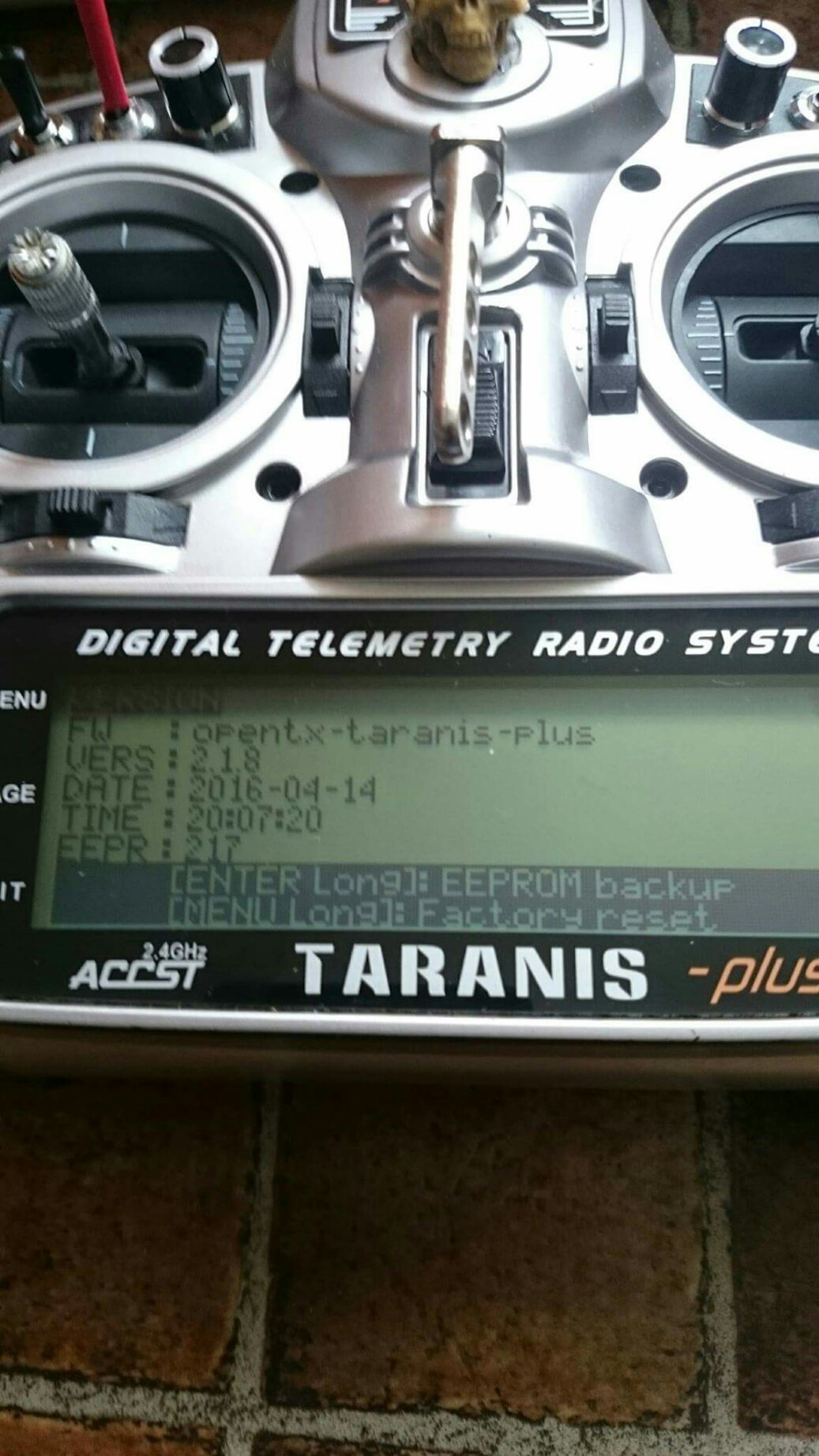

Jak rozpoznać/rozróżnić oba radia?
Pytam bo kupiłem używanego Taranisa X9D Plus, w którym nie da się zmienić koloru podświetlenia. Wersja softu w załączniku. Wibracje są. Czy isteje jakaś możliwość weryfikacji, bez rozbierania radia? Lub jeśli trzeba rozebrać, to gdzie szukać różnic?

Ok Panie Arturze, ale wedle tego co piszą w inernetach, to "plus" powinien mieć 2 kolory podświetlenia: biało-niebieski lub "turkusowo"-niebieski...
Ja na naklejce mam "plus", ale za 10zl w sklepie moge sobie kupić taką kolejną :roll:

No u mnie wibracje są, tylko problem z 2 kolorami podświetlenia... :/
Chyba jednak "plus" ;)
Tylko czemu zmiana koloru nie działa?

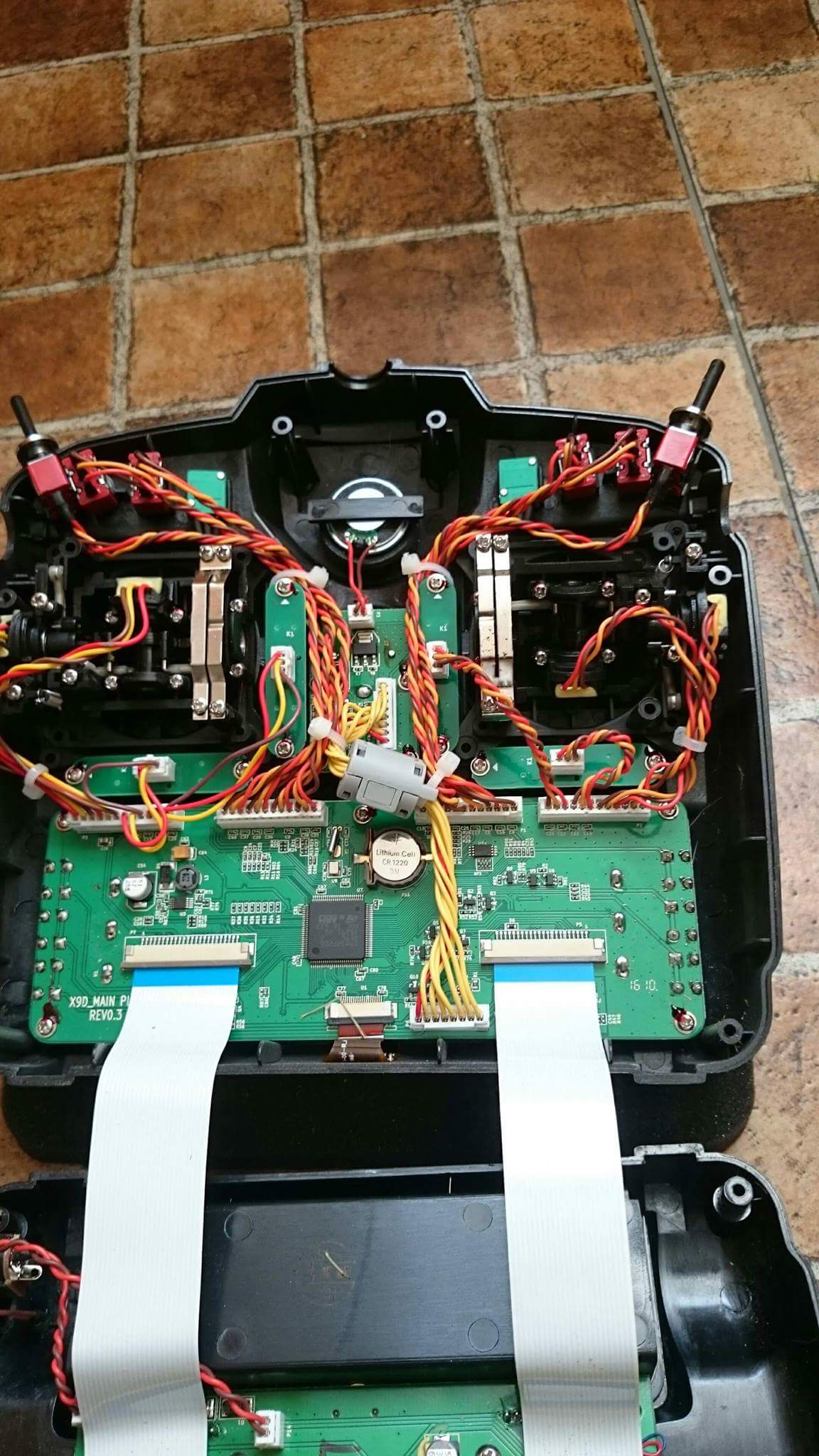

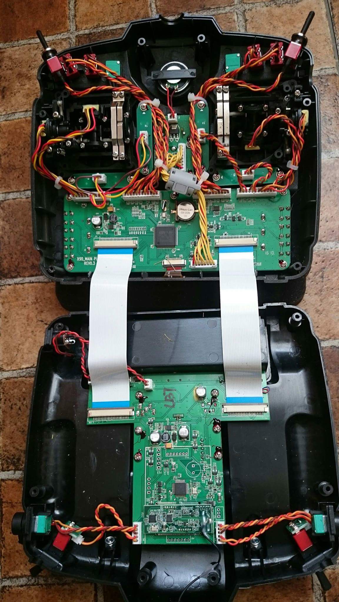

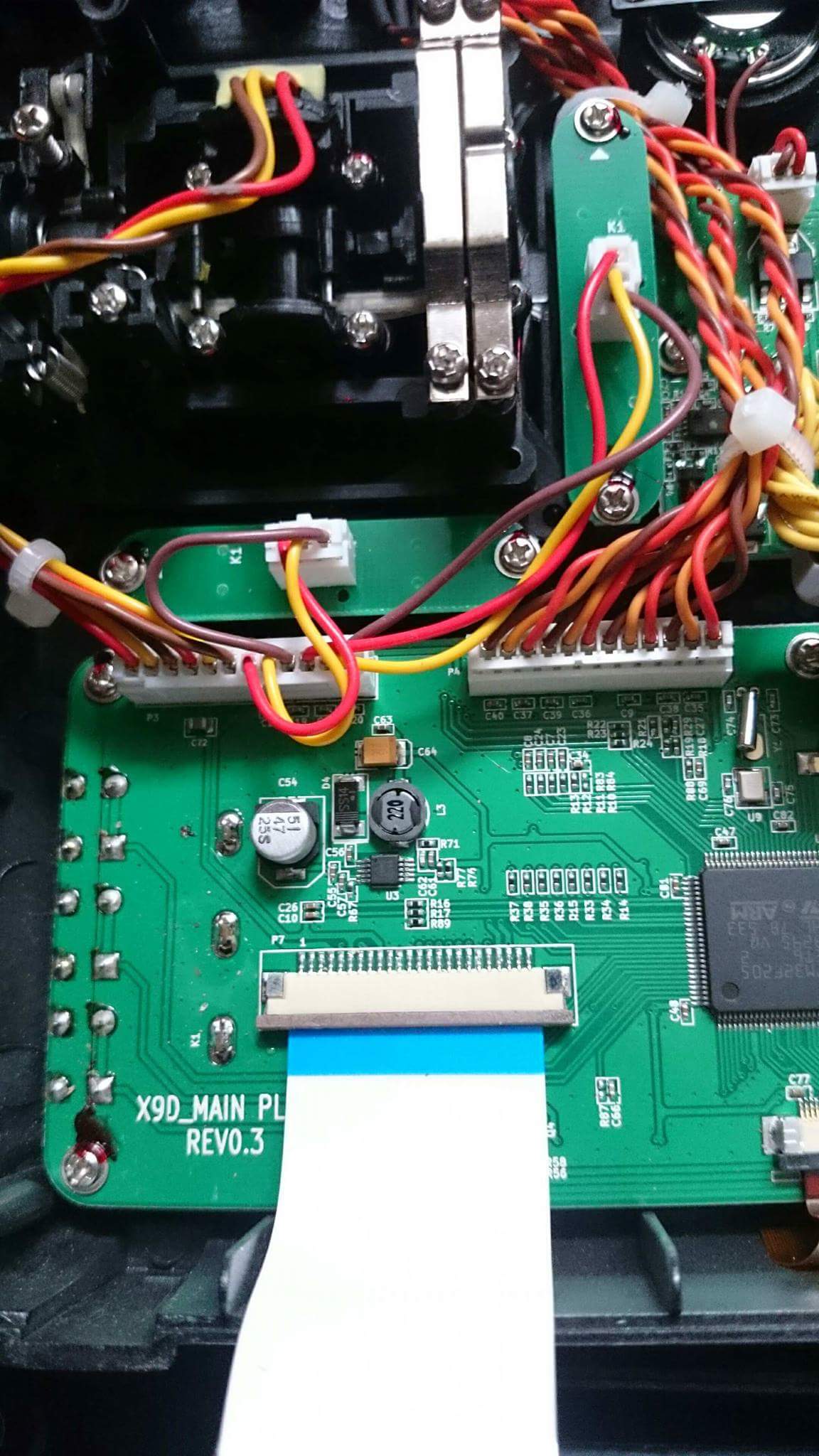

Diody są przylutowane i sterowane z płyty głównej to takie 6 pól (w 2 grupach po 3). Widać je u Ciebie na zdjęciu:
Kiedyś dawno w poprzedniej wersji ludzie wymieniali na sztywno diody na inne, ale wtedy były tylko 4 pola lutownicze.
https://www.rcgroups.com/forums/showpos ... count=1678
Czyli:
- na pewno masz wersję plus
- jeśli sterowanie nie działa to może to być wina firmware. Wgrałbym ponownie.
- może to być też coś na płycie co jest uszkodzone a powinno właśnie przełączyć diodę - pewnie jakiś malutki tranzystorek. Trza dorwać schemat.

Wątek robi się rozwojowy. Znalazłem informację o trzeciej wersji aparatury X9D. Okazuje się, że były wczesne wersje Plus i późniejsze wersja Plusa. W tych wcześniejszych regulacja była możliwa między niebieskim i białym czyli tak jakby tylko kontrast. W póżniejszych pomiędzy 2 różnymi kolorami.
"On a normal Taranis Plus the slider only changes from blue to white. There is a different model of Taranis Plus that has amber backlighting. If you're good at soldering you can buy the amber LCD from Aloft Hobbies and replace the one in your Taranis Plus (note that the replacement LCD only works on the Taranis Plus - not on the original Taranis.)"
 Tytuł: Re: Taranis X9D Plus czy "nie Plus"
PostNapisane: środa, 23 sierpnia 2017, 17:28
Dołączył(a): wtorek, 29 listopada 2016, 21:52
Posty: 42
Wiek: 39
Lokalizacja: okolice Oświęcimia
No, robi się ciekawie :)
Na walizce od mojej jest naklejka"color: white-blue", więc "wcześniejsza" wersja.
