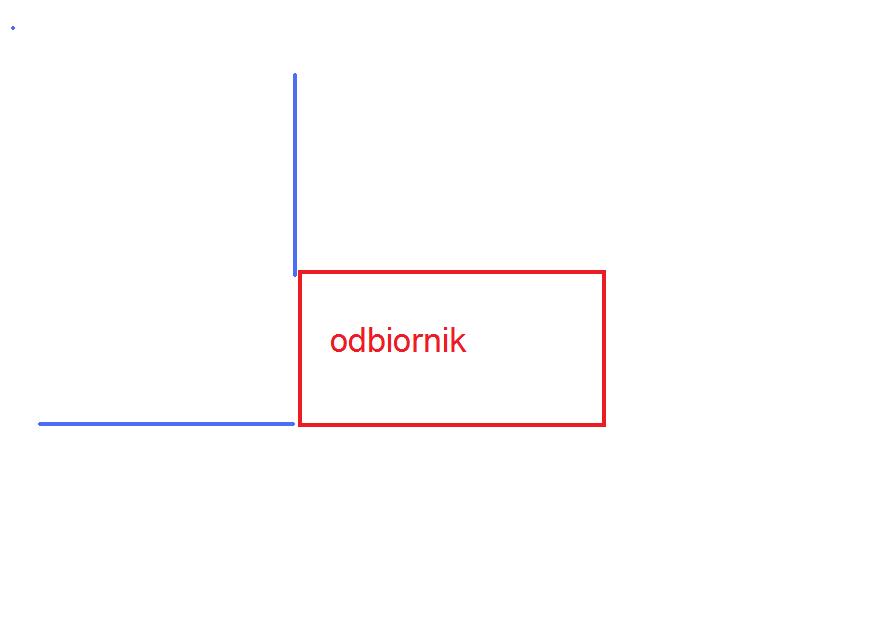

W odbiornikach 2,4 GHz można wypuścić anteny na zewnątrz, ale wcale nie trzeba. Tym bardziej jeżeli chodzi o tak krótki zasięg.
Anteny powinny być pozycjonowane pod kątem 90 stopni względem siebie.
Np.tak:
