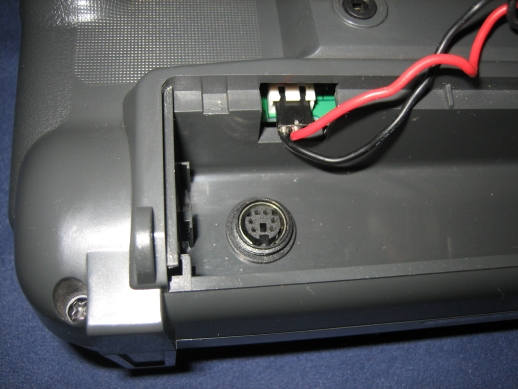

Witam serdecznie !!
Ja również o TGY 9, ale trochę z gorszej strony....
Mianowicie... zj***ł się :evil:
Zacznę od początku. Kupiłem sobie interface USB :D Cieszyłem się jak dziecko gdy dotarł do domu, ale.... nie działał 8-) Po wielu próbach i pomocy życzliwych ludzi, którzy mają dużo cierpliwości, udało się !!
W zasadzie chodziło o kolejność przy podłączaniu:
1. wyciąg moduł
2. wsadź kabel
3. włącz
Tak czy siak, interface działał bez problemu bo latałem sobie na symulatorze razem z synem.
I tu UWAGA !! Bez żadnych kombinacji, zmian czy zmiany ustawień, podłączam się następnego dnia i.... nie działa
Zaczynam się bawić. Na początek ustawienia Windy -> panel sterowania -> kontroler gry. NIC !! Zero efektu. Nie działa....
Tak samo jak na początku, więc myślę że to może ta kolejność podłączania i zaczynam się bawić...
Tu zaznaczę, że na włączonym nadajniku wkładałem moduł (myślę że to ważne - efekty niżej)
Po około 45 min zabawy, poddałem się. Nie działa... Ale coś mnie tknęło i chciałem sprawdzić czy to gó**o w ogóle działa fizycznie.
Podłączam akumulator w modelu, ruszam drążkami... coś szarpło :nieufny:
Kilka kolejnych ruchów drążkami i AMBA !! Nie działa....
Stery powykręcało jak Emily Rose w trakcie ataku, zero reakcji na drążki, KONIEC... nie działa
Wyłączam wszystko, peto na uspokojenie, podłączam raz jeszcze i nawet nie musiałem ruszać drążkami. Od razu stery swoje a drążki nawet nie tknięte. Nie działa....
W akcie desperacji nawet wyłączyłem router :mrgreen: Także.... nie działa :mrgreen:
Następnego dnia wpadłem na kolejny świetny pomysł. Ale niestety nie udało się zbindowanie odbiornika.... nie działa
Wymiana na inny odbiornik i.... nie działa
Ja obstawiam moduł nadawczy, ale chciałbym zapytać o opinie kolegów i mądrzejszych ode mnie :mrgreen:
Za każdą okazałą pomoc oraz podsunięte pomysły i rozwiązania - z góry dziękuję !!
Chomik
P.S. Jeżeli to miało być w innym temacie to proszę Modów o podziałkę. Nie chciałem zakładać trzydziestego tematu o TGY
 Tytuł: Re: Turnigy 9X i modyfikacje
PostNapisane: piątek, 13 grudnia 2013, 20:06
Posty: 6492
1. odłącz zasilanie aparatury (czytaj: wyciągnij baterie i połóż ją przynajmniej 3m dalej)
2. włącz przełącznik zasilania aparatury tak jakbyś chciać ją włączyć - raczej nie powinno się nic zaświecić :D
3. zaczekaj 15 minut - czyli robimy sobie kawę, herbatę czy coś tam
4. w tym czasie także wypnij moduł w.cz. sprawdź czy piny w aparaturze nie są pogięte, brudne, itd. Paluchami ich nie dotykamy, co najwyżej wacikiem i spirytusem izopropylowym.
5. z wielką uwagą wsadź moduł, ma wejść idealnie prosto i kliknąć na koniec - dopchaj go mocno
6. wsadź baterię do aparatury
7. włącz aparaturę
8. włącz jakiś model który wcześniej działał - jeśli działa, to ok. Jeśli nie:
a. spróbuj zbindować ponownie
b. weź inny model
Na koniec opisz wrażenia itd

Wgrywając ER9X do aparatury zyskujemy kontrolę nad każdym przełącznikiem co wcześniej nie było możliwe, dodatkowo możemy wymieniać się ustawieniami czy archiwizować ustawienia w celu późniejszej analizy.
EEPE ma też świetną funkcję symulacji zachowania kanałów aparatury po wprowadzonych ustawieniach np test miksera.
A oto mój sposób na montaż gniazda:
port programowania t9x.jpg [ 148.2 KiB | Przeglądane 12630 razy ]

Przy okazji warto zrobić podświetlenie, bo to tylko 30 minut więcej roboty a efekt super!

Jeśli jesteś aż tak zdesperowany - zapakuj apkę, wyślij na mój adres (odezwij się na PW, i tam reszta szczegółów), a później na PayPala przelejesz mi za wysyłkę zwrotną (przepakowanie, przeprogramowanie i pójście na pocztę celem wysyłki masz za friko :twisted: )..
Miej jednak świadomość, że jakiś programator bądź przejściówka USB-RS232 zawsze Ci się przyda - czy to do przeprogramowania regli, czy to do zmian w sofcie.
Aaaaaaa - podświetlania nie mam luzem, więc jak byś chciał to albo dokupisz osobno i sam założysz (co jest banalnie proste), albo apka poczeka u mnie i zrobię Ci całość za jedną razą ;) ..
