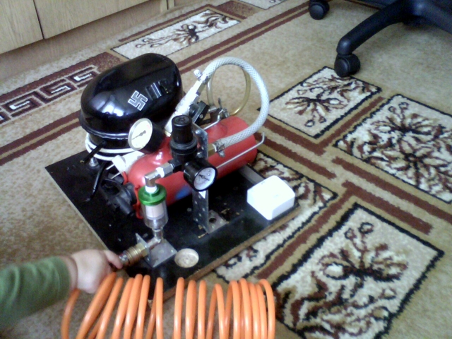

Fajną sprawą jest kompresorek. Taki mały 24 litrowy. Pełno tego w Castoramach i innych Praktikerach. Wiadomo nie kosztuje zbyt mało, ale warto zainwestować w takie urządzenie z małym pistoletem natryskowym.
Wada ? Zbyt to hałasuje, więc trzeba by mieć wydzielone pomieszczenie na modelarnię, lub chociażby garaż.
Urządzenie również przydatne do dopompowania koła w aucie lub rowerze.

Lub samemu zrobić taki kompresor z agregatu lodówkowego, z zbiornikiem od gazu lub gaśnicy i całymi innymi ustrojstwami pomiarowymi/filtrującymi zabezpieczeniowymi za jakieś 200zł

Żeby zrobić taki kompresorek - trzeba mieć niezły warsztat, a my w tym temacie warsztat dopiero kompletujemy. Mam w szafie agregat z lodówki, sprawa stoi bo bez spawarki raczej się nie obejdzie.

wcale nie :) nic nie trzeba spawać.
kompresor2.jpg [ 253.13 KiB | Przeglądane 7598 razy ]
służy już ładnych parę lat.
PS. nie wyobrażam sobie używania kompresora tłokowego w bloku ;)

właśnie chciałem to napisać.
Mellow co ty masz na tym agregacie :shock: :?:

kalkomanie z Messerschmitt Bf 109 ;)
