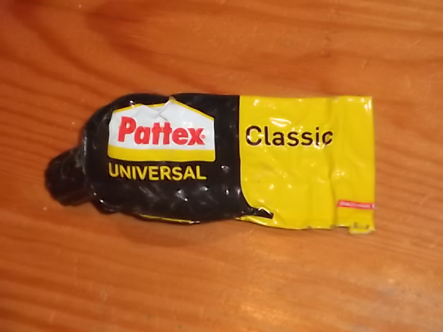

Do klejenia EPP polecam taki klej;
DSCF4419.JPG [ 171.49 KiB | Przeglądane 14396 razy ]
Jest to coś jak UHU POR, kontaktowy, chyba trochę rzadszy , moim zdaniem lepiej wnika w pory EPP i lepiej trzyma. Nie nadaje się jednak do styropianu.
Kleiłem nim całego mojego Esiaka, jestem bardzo zadowolony, do dostania w marketach budowlanych.
Pozdrawiam Krzysiek.
