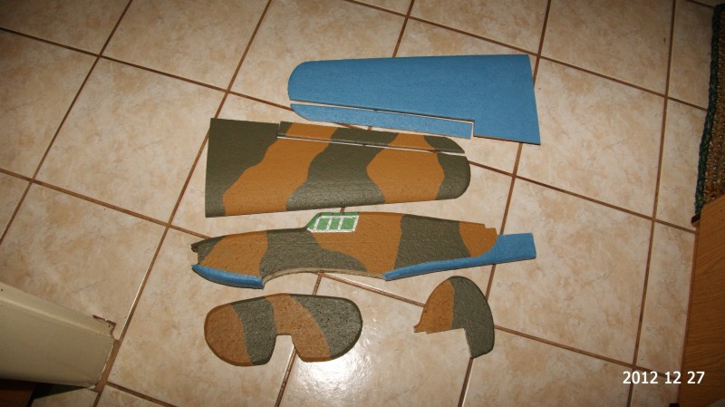

Przed, przed wczoraj pod choinką leżało takie coś
1 Hurricane.JPG [ 86.16 KiB | Przeglądane 15890 razy ]
Model z EPP Hurricane'a. Rozpiętość imponującą 1020 mm, długość 700 mm.

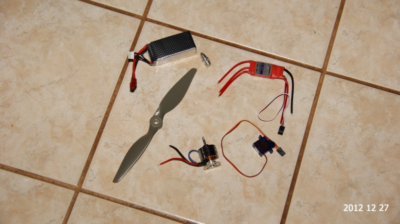

W kartonie znajdowało się absolutnie wszystko co potrzebne do złożenia modelu w wersji ARTF:
Taśma na wzmocnienia, pręt na popychacze, pręt na łącznik SW, zawiasy, sklejka na wręgę silnikową, dźwignie lotek i steru wysokości, silnik AX 2213N, regulator Turnigy Plush 30A, 2x pakiet 3S 1500mAh, 3x serwo Tower Pro SG 92R, piasta śmigła stałego na oś 3mm, 3x śmigło 9x6, nóż modelarski, 3x 50g farby (zielona, brązowa i niebieska), brakuje tylko złączy gold i odbiornika z nadajnikiem a to akurat mam.
2 Wyposażenie.JPG [ 81.46 KiB | Przeglądane 15890 razy ]

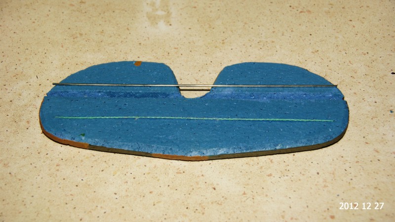

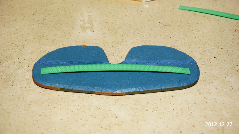

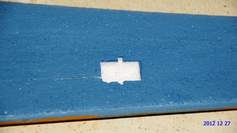

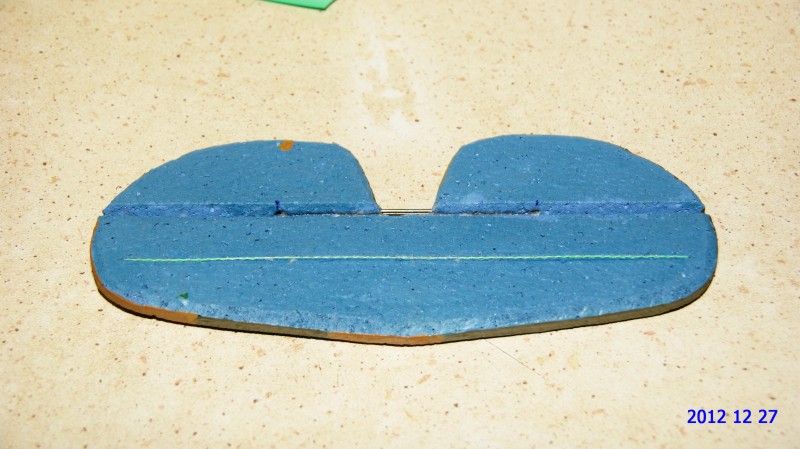

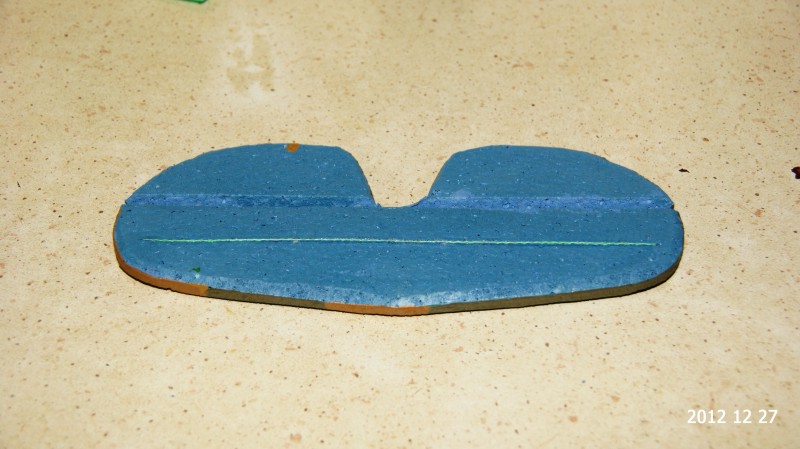

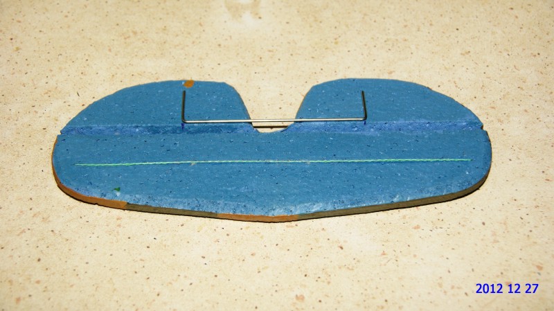

Prace zaczęły się od statecznika poziomego, czyli wklejenia jego wzmocnienia i łącznika steru wysokości.
Sam model ma już wklejone wzmocniena z prętów węglowych w kadłubie i obydwu połówkach skrzydeł.
3 Wzmocnienie statecznika.JPG [ 86.04 KiB | Przeglądane 15890 razy ]
5 Wklejone wzmocnienie.JPG [ 84.74 KiB | Przeglądane 15890 razy ]
6 Łącznik SW.JPG [ 92.16 KiB | Przeglądane 15890 razy ]
7 Łącznik SW.JPG [ 90.88 KiB | Przeglądane 15890 razy ]
8 Wklejony łacznik SW.JPG [ 88.39 KiB | Przeglądane 15890 razy ]

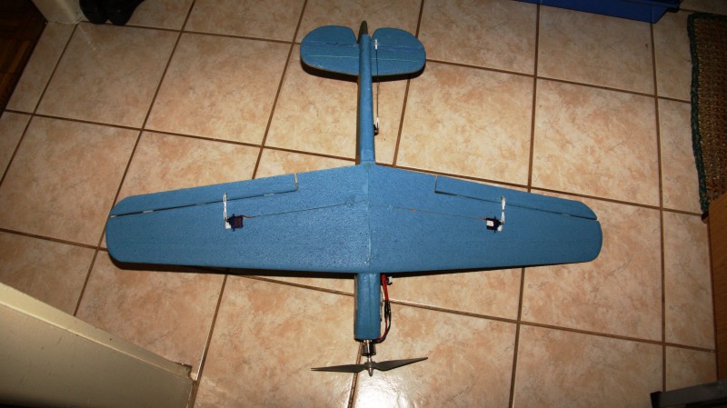

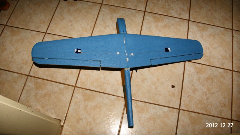

Po zabawie z CA przyszła pora na dłubaninę, której efektem końcowym były gniazda serw lotek.
9 Gniazdo serwa lotki.JPG [ 78.65 KiB | Przeglądane 15890 razy ]

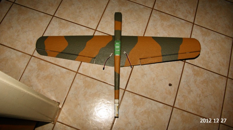

Po przymierzeniu serw w skrzydła zostały wklejone lotki na zawiasach listkowych a same skrzydła sklejone ze sobą i przyklejone do kadłuba.
Dobrze, że przy sklejaniu skrzydeł podłożyłem pod nie gazetę, bo bym ich od blatu stołu nie odkleił ;)
10 Sklejone skrzydła z lotkami.JPG [ 87.65 KiB | Przeglądane 15890 razy ]
11 Sklejone skrzydła.JPG [ 85.14 KiB | Przeglądane 15890 razy ]

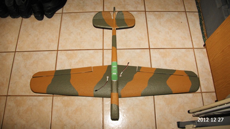

No to skoro skrzydełka wklejone, to przyszła pora na stateczniki.
Czy Wam też CA lepiej i szybciej skleja paluchy jak klejone elementy modelu :D
12 Wklejone usterzenie.JPG [ 82.54 KiB | Przeglądane 15890 razy ]

tiaa, mój się nie chce nauczyć :cry:
A co to jest to zielone do wzmocnień?
 Tytuł: Re: Hurricane od Gwiazdora
PostNapisane: czwartek, 27 grudnia 2012, 21:29
Mnie na oko wygląda to zielone na plastikową taśmę do bindowania palet :)

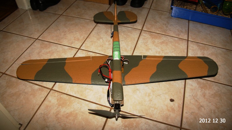

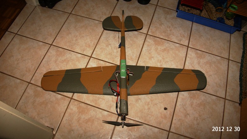

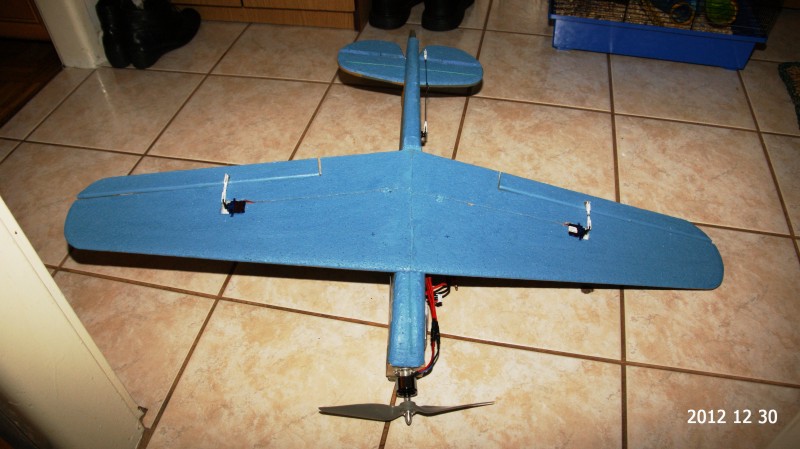

PostNapisane: niedziela, 30 grudnia 2012, 23:32

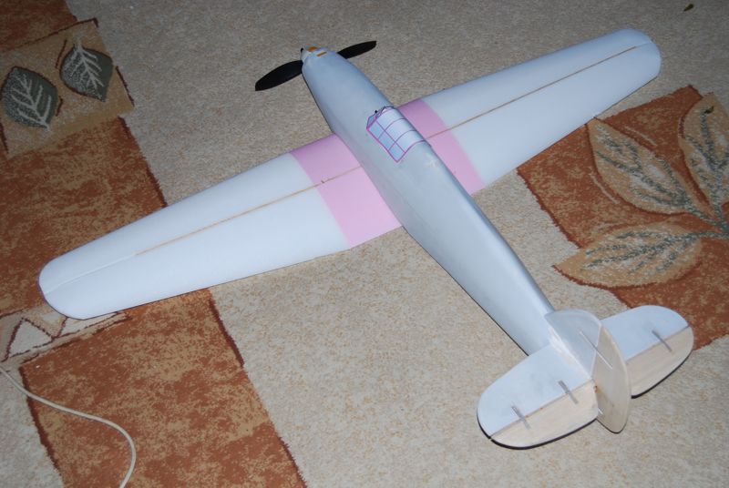

No dobra, pisałem, że 28.12.2012r. Hurricane będzie gotowy i...
Darujcie ale nawalił mi kręgosłub i myślałem, że z "radości" będę gryzł ścianę.
Po dwuch punkcjach międzykręgowych dzisiaj mnie puściło i oto efekt
13 Hurricane 1.JPG [ 86.7 KiB | Przeglądane 15521 razy ]
14 Hurricane 2.JPG [ 87.48 KiB | Przeglądane 15521 razy ]
15 Hurricane 3.JPG [ 85.72 KiB | Przeglądane 15521 razy ]
16 Hurricane 4.JPG [ 85.95 KiB | Przeglądane 15521 razy ]
Waga do lotu 640g
Zastanawiam się czy założyć osłony na serwa :roll:
PostNapisane: niedziela, 30 grudnia 2012, 23:56
Ten wykłon to zacny zrobiłeś, nie za duży aby?
PostNapisane: poniedziałek, 31 grudnia 2012, 09:28
Andrzeju a wiem jak nie wiem z tym wykłonem.
Problemu nie ma, wystarczy wyjąć jedną lub dwie podkładki i się wyprostuje.
