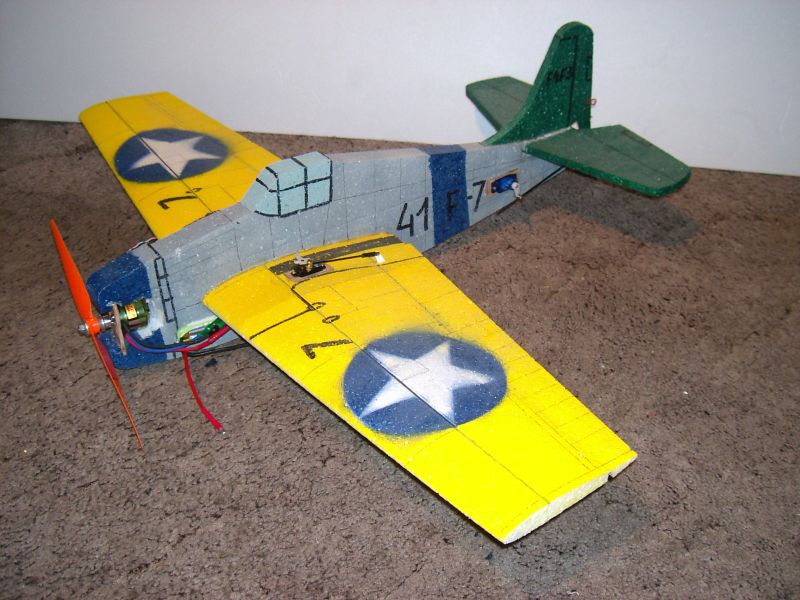

mammuth speszal for ju
pozostało umocowac serwa i nie wiem jak to zrobić czy owinąc je tamśą klejącą i na UHU por'a czy może macie jakieś inne sprawdzone mocowaia serwa na leżąco w EPP

Owin tasma i wklej na kilka kropelek CA :)
Albo na silikon :)

Ja oklejam taśmą izolacyjną i na polimer wklejam. A izolacji używam szarej....

owinąłem taśmą i wkleiłem na UHUpora, dziś oblatałem modelik, i tak model ma złe SC za bardzo na tył podobno do aircombatu jest dobre ale jak dla mnie to nie latanie za nerwowy. Po drugie muszę zwmocić skrzydełko wąglem bo dałem tylko z dołu pręt 1,5mm oraz od góry na centropłacie 3mm ale i tak przy cisanych zakretach robi się ładne "U" :). naturalnie mam spory nadmiar mocy model wyrywa z ręki na 1/3 gazu , na na pełnym to już rakieta. Jedno nie ake mnie spokoju czy w tych modelach trzeba robić skłon i wykłon ? czy może jest on już zrobiony na tym "firewall'u"

Pret powinien isc po calej dlugosci !!!
Sprawdz czy wklejony na calej dlugosci - mnie sie "wykleil" i skonczylo sie na tym, ze skrzydla sie tez uginaly - bo pret sie w srodku slizgal :/
Ja mam sklon 0 i wyklon ze 2 stopnie - w moim ki-61 i jest gut.
SC - model inaczej sie zachowuje z tasma, a inaczej bez - wiec roznice w "dobrym" polozeniu SC beda sie roznic i to sporo :)

wkeliłem pręt od góry czyli mam teraz 2 (góra-dół) i faktycznie skrzydło zrobiło się sztywne :D , ale druga sprawa to taka że musiałem dowalić 30gram PB na mordke aby wyważyć model , chyba jak wycinałem otwór na pakiet to miałeś jakię zamroczenie , ale gryby tylko wywazac pakietem to musiał by być o połowe jego długości bliżej nosa dodatkowo zrobiłem wykón i skłon. Teraz tylko zrobić oblot nr.2 :D

Mam chyba taki sam model i pakiet jest dużo bardziej przesunięty do przodu (na zdjęciu widać, że wychodzi przed krawędź natarcia).
Ostatnio musiałem mu zmienić silnik ROXXY 2827 930kv na FC 28-22 1200kv i na tym samym śmigle (8*4 GWS direct) zaczął latać szybciej, ale zmieniło sie też wyważenie na bardziej przednie (muszę nad tym popracować, albo wrócić do poprzedniego napędu po wymianie pękniętej osi).
