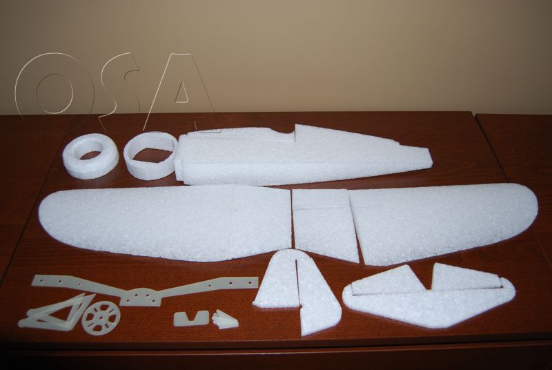

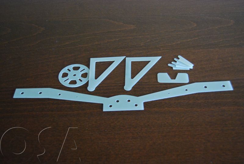

Na zdjęciu przedstawiam co jest w zestawie, brakuje kilku laminatowych części które dopiero powstaną i prętów węglowych.
DSC_0005.JPG [ 111.38 KiB | Przeglądane 15753 razy ]
DSC_0001.JPG [ 119.58 KiB | Przeglądane 15753 razy ]
Brakuje zastrzałów bo nie mogłem ich zmierzyć więc długość wezmę z "natury"
Rozpiętość modelu 820mm.
Ponieważ skrzydło ma charakterystyczny kształt postanowiłem go jak najdokładniej odtworzyć i stworzyłem laminatowy dźwigar spinający całość.
Po sklejeniu skrzydła wkleję je w całości w element zdejmowanej kabiny, tak otrzymany element postaram się zrobić jako demontowalny. Ale czy tak będzie na pewno głowy nie dam.

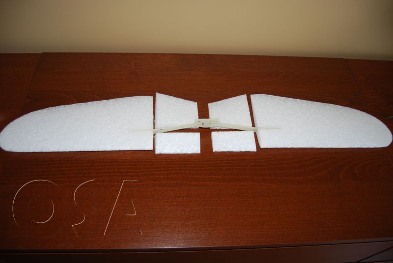

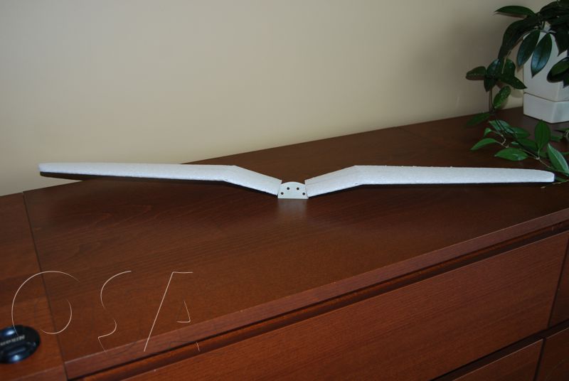

Prace nad skrzydłem. Pomysł z dźwigarem okazał się być fajny. Wykonany z laminatu 1mm po zmatowieniu przyjął klej jak ta lala.
Kolejne etapy sklejania
DSC_0014.JPG [ 98.74 KiB | Przeglądane 15706 razy ]
DSC_0015.JPG [ 95.59 KiB | Przeglądane 15706 razy ]
DSC_0016.JPG [ 107.83 KiB | Przeglądane 15706 razy ]
Brakuje klocka kabinki ale pracuję nad jego dopasowaniem do skrzydła
DSC_0017.JPG [ 103.41 KiB | Przeglądane 15706 razy ]

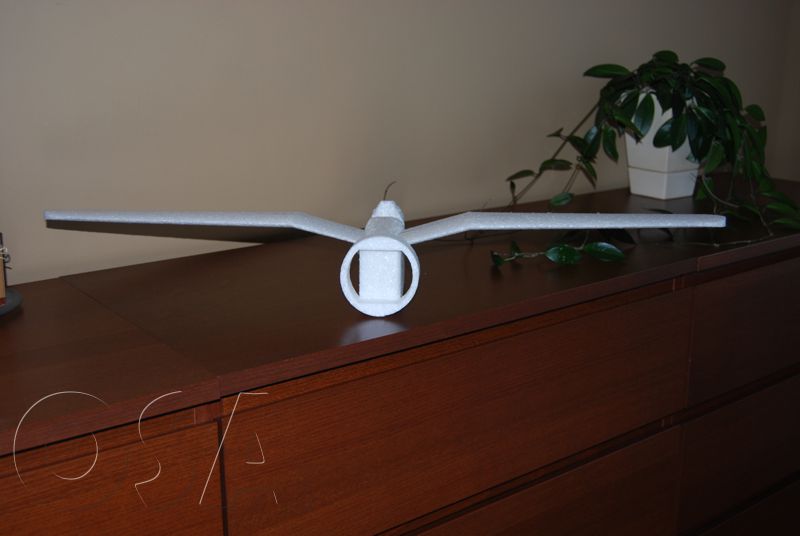

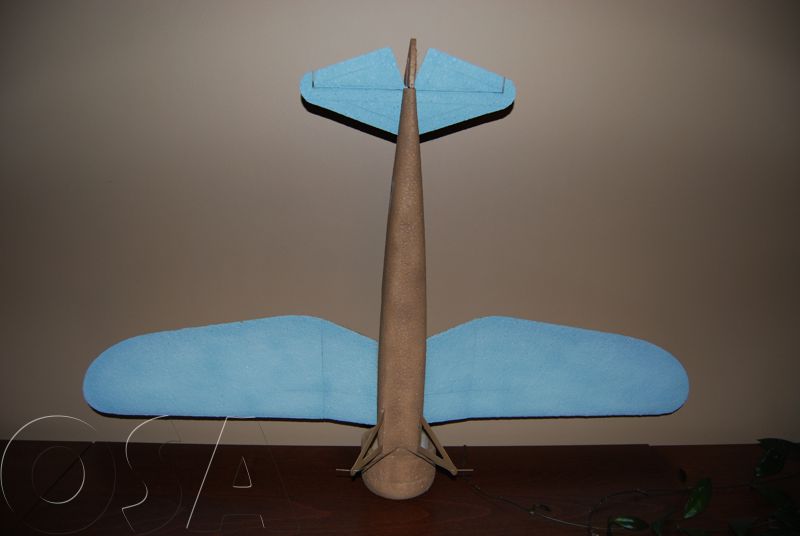

No nie mogłem się oprzeć
malutka przymiarka.
DSC_0019.JPG [ 98.74 KiB | Przeglądane 15684 razy ]
Kadłubik obciosany z grubsza, pora na papier ale to już jutro w piwnicy. Dzisiaj może zajmę się usterzeniem tzn wklejanie prętów węglowych w celu poprawienia sztywności...

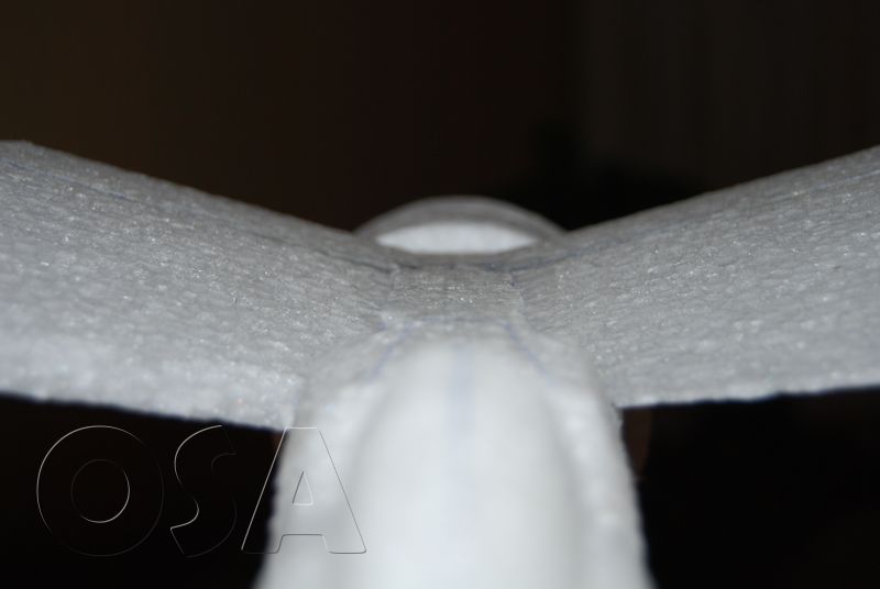

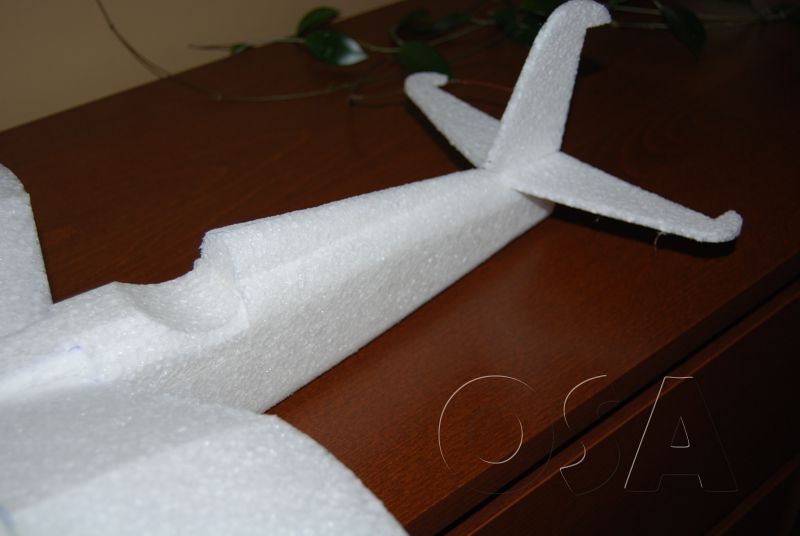

Nie dawał mi płat spokoju. Źle zaprojektowałem dźwigar, za daleko były odsunięte połówki płata.
W wolnej chwili oszlifowałem kadłub i trochę oczyściłem go z "włosków" przez opalanie opalarką. Musze jeszcze nad tym popracować ale to kilka minut musze dorwać narzędzie.
DSC_0002.JPG [ 102.61 KiB | Przeglądane 15627 razy ]
DSC_0003.JPG [ 96.28 KiB | Przeglądane 15627 razy ]

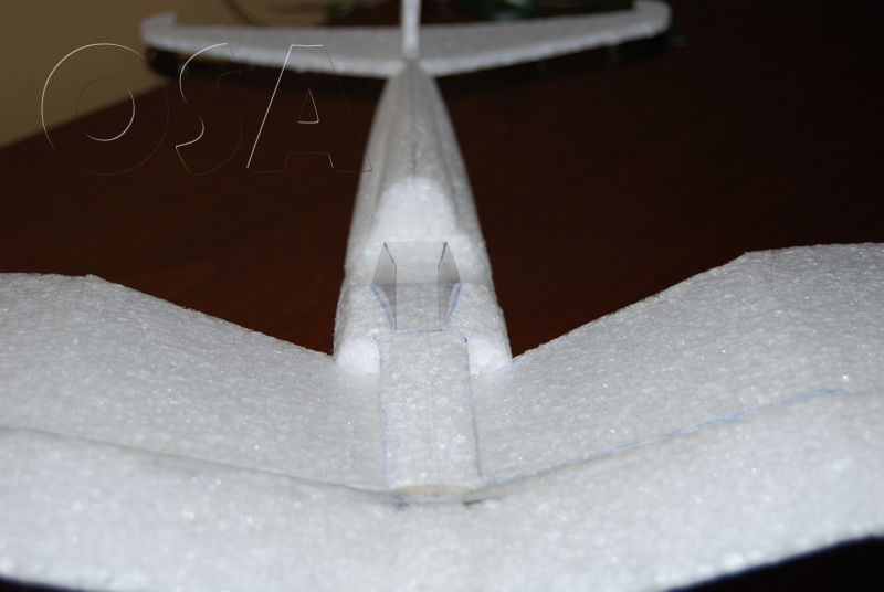

Pozostał do oszlifowania i wyprowadzenia element zdejmowany wraz ze skrzydłem, w tym celu dorobiłem kabinkę by wiedzieć ile zdjąć materiału i gdzie...
DSC_0007.JPG [ 95.47 KiB | Przeglądane 15627 razy ]
DSC_0008.JPG [ 101.54 KiB | Przeglądane 15627 razy ]

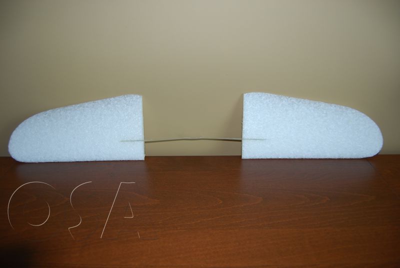

Czas zająć się goleniami i zastrzałami oraz usterzeniem, czyli wklejanie prętów wzmacniających.

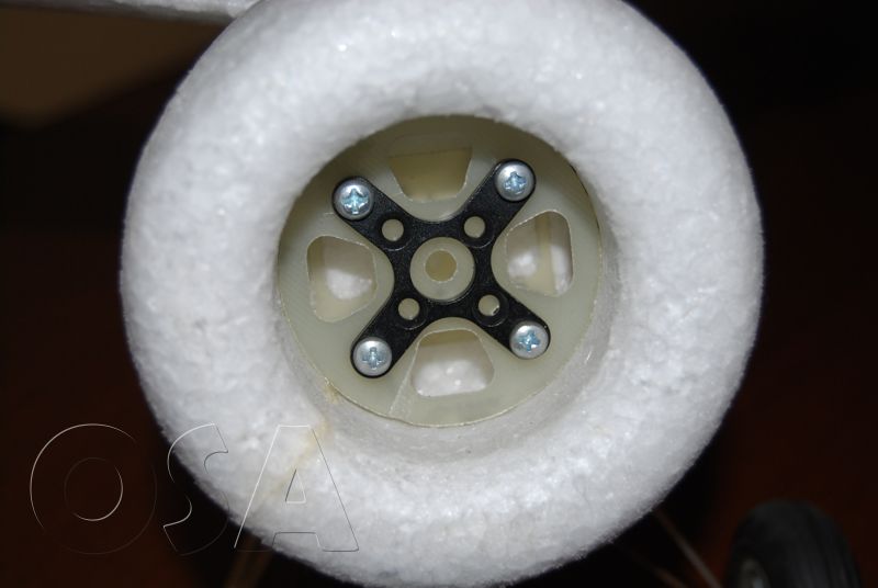

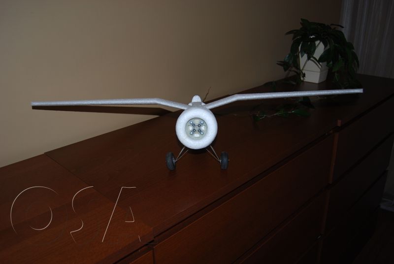

Dzień był długi i roboczy. Wieczorkiem jednak odrobinkę podłubałem.
Uporałem się z mocowaniem wręgi silnikowej
Widok z przodu
DSC_0002 (2).JPG [ 103.21 KiB | Przeglądane 15572 razy ]
DSC_0001 (3).JPG [ 93.2 KiB | Przeglądane 15572 razy ]

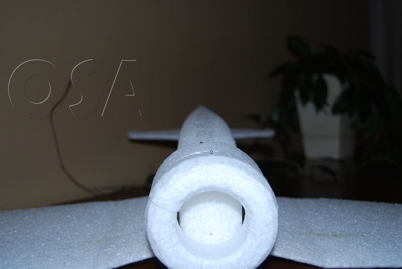

Ta widoczna wręga jest zamocowana na czterech rurkach węglowych do drugiej laminatowej wręgi którą przykleiłem do kadłuba na poxipol przezroczysty.

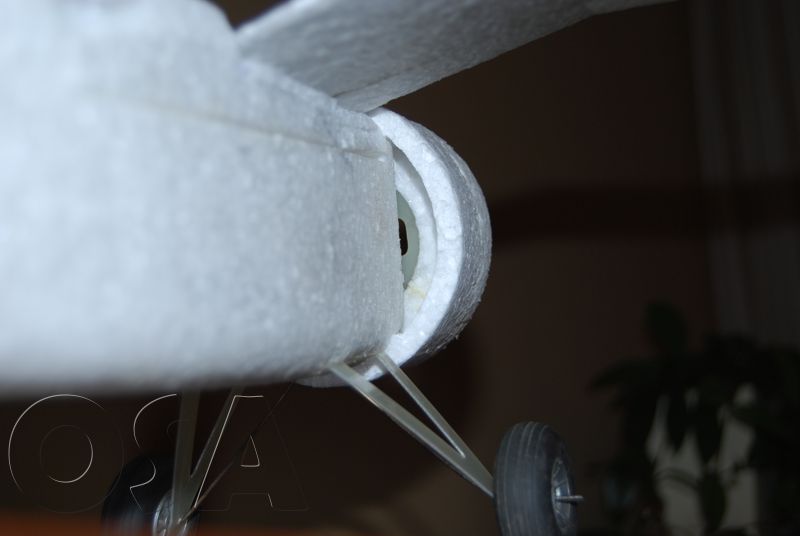

Widok z tyłu. Silnik będzie miał chłodzenie jak ta lala

I ciągle omijany szerokim łukiem ten element. Łącznik płatów

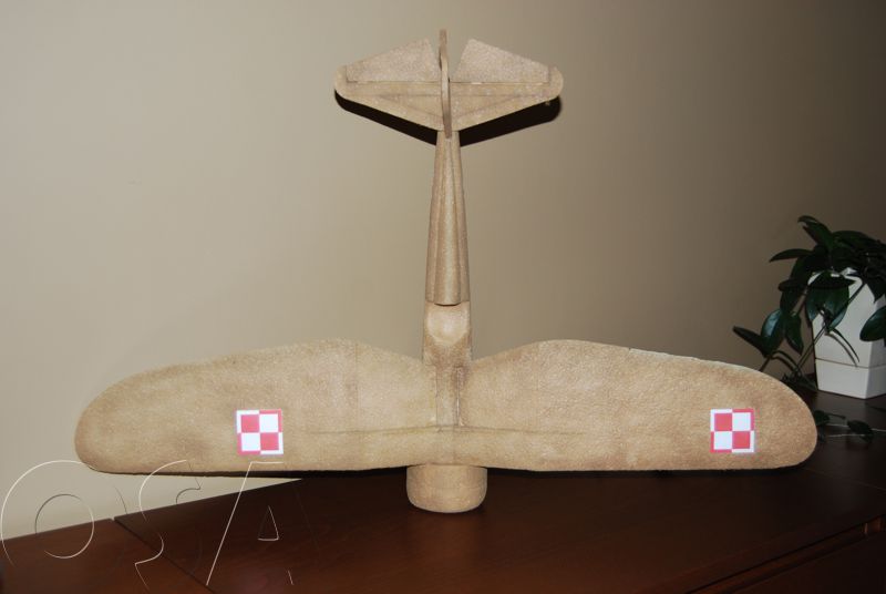

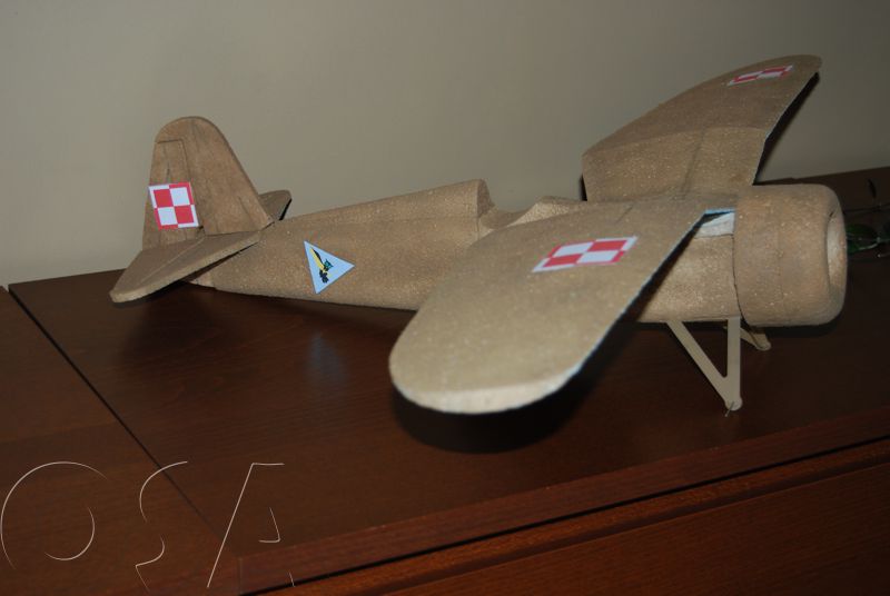

Praca zabiera mi cały czas którym dysponuję jednakże dzisiaj pobawiłem się farbkami i wyszło mi takie cóś.... :oops:
mal4.JPG [ 94.38 KiB | Przeglądane 15421 razy ]
mal3.JPG [ 98.6 KiB | Przeglądane 15421 razy ]
mal2.JPG [ 101.45 KiB | Przeglądane 15421 razy ]
Jutro poprawki malarskie mam nadzieję na resztę oznakowań i będę mógł powoli przystępowac do gromadzenia RC.
Mam dwie opcje ciężką i lekką i nie wiem na co się zdecyduję, niby wolę modele cięższe ale wychodzi mi pod 340g.
Z drugiej strony chciałbym spróbować w końcu 2S, a to wyjdzie trochę lżej. Nie wiem :nieufny:

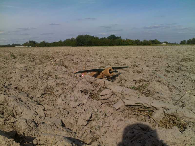

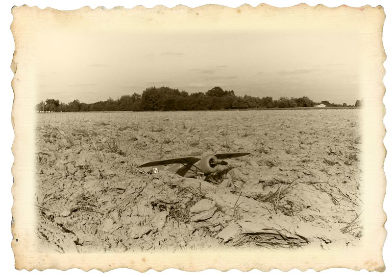

Pierwsze minuty lotu Jedenastką za mną i no niestety mi uciekła z "kadru" (:)
Złamane ostatnie śmigło i wyrwana goleń ale miejsce "parkowania" sama sobie wybrała. Kiepski pilot ze mnie oj kiepski....
No cóż teraz już będzie lepiej.... tzn mam nadzieję
03092011147.jpg [ 64.37 KiB | Przeglądane 11425 razy ]

A gdzieś ty chłopie latał, to trawki w okolicy nie było?
Pilot dobry tylko mało trenujesz ostatnio. 8-)

A w końcu się wyrwałem ze szponów roboty na działkę i za bardzo chciałem polatać..... Ech....
Może w niedzielę skrzyżujemy taśmy?
p11.jpg [ 90.32 KiB | Przeglądane 11409 razy ]
Z takiej perspektywy już nie wygląda tak strasznie :lol:

Pilot pewnie dobry, ale lotnisko skorzystało z chwili nieuwagi i skoczyło w bok...
