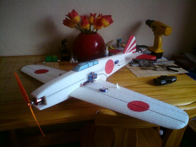

No więc tak. Onegdaj , a będzie tego ze trzy niedziele w tył, znajomy modelarz przywiózł mi do oblotu Hiena.
Model wykonany ..... ( nie on go robił ) - generalnie krzywy był na ryj.
Sroo ( po polsku sru ) go w powietrze i ...... banan na twarzy u mnie zawitać raczył. Nie powiem, spodobało mi się takowe bezstresowe latańsko. Wszak to EPP, nawet raz w glebę , ale to nie z mojej winy, to obsługa lotniska, zresztą komisja wyjaśni. Jeno krety jakieś wyszły spode gleby, krzyże zaczęli stawiać, jakiś taki mały kret...yński polityk się zjawił, coś tam śpiewali. Zajęty lataniem byłem.
Andrzej pyta " podoba ci się ?", no jak nie jak tak - mówię, no to w zeszły piątek mnie przywiózł takowego w częściach.
Prace ruszyły dwa dni temu, na wstępie chciałbym przeprosić prawdziwych znawców tematu walki, tako zwanych kombaciarzy ortodoksyjnych. Jeśli popełniam jakieś błędy w budowie, coś robię nie tak, lub też ze sztuką kombatu nie zgodnie - wybaczcie, błędy mi wytykajcie, gańcie, po mordzie lejcie. Wszak od tego jesteście.
Rozpakowałem kartonik, łzy wzruszenia po plecach mnie poszli, mam kombata.
W kartoniku elementów było , niech policzę, ..... pięć z EPP, znaczy kadłub, statecznik pionowy, poziomy i dwie połówki płata. Do tego pręty węglowe w ilości sztuk czterech i jeden pręt stalowy na cięgna.
Uwaga pierwsza, wycięte rowki pod węgiel w płatach - nie potrzebnie moim zdaniem, dość szerokie i płytkie zarazem.
Zabrałem się za kadłub, dwa nacięcia głebokość ok 3 mm po całej długości i w środek pręty na CA, pomagałem sobie przyspieszaczem oczywiście.
Kadłub wyszlifowałem papierem 120 i wyprasowałem miejsca szlifowane.
Połówki płata skleiłem ze sobą, wzniosu nie robię, właściwie sam się zrobił nie wielki. Płaty położyłem płasko na desce. Poźniej poprawiłem nacięcia na dzwigary, wepchałem do środka wcześniej przycięte pręty, zalałem CA. Po przeszlifowaniu spoin dodatkowo "wyszpachlowałem" żywicą 5 minutową. Wyszlifowałem końcówki, zaprasowąłem szlify, czekają ( a raczej czeka ) na serwa, dam dwa - na wszelki wypadek ksiądz ma kucharkę jak mawiają.
Usterzenie poziome. Coś grube mi się wydawało - 10 mm to moim zdanie za dużo ( aczkolwiek mogę się mylić ). To na prędce z płyty meblowej , dwóch wkrętów i drutu tnącego szybko zrobiłem stolik tnący , który pozbawi statecznika owych czterech milimetrów.
Poszedłem po całości, nawet nie próbowąłem na styropianie , od razu statecznik i sroo ( po polsku sru ) pod drut i już mam statecznik 6 milimetrowy.
W statecznik wmontowałem dwa pręty, oczywiście wcześniej nacięcia z obu stron.
Szlifowanie krawędzi, prasowanie, doklejenie w środku kawałka z odciętego kawałka, coby do gniazda bez luzów pasował. Łącznik V usterzenia wygłem z kawałka dostarczonego pręta drucianego, białe rurki wklejona na CA to patyczki z wacików kometycznych.
CDN , postanowiłem go do niedzieli skończyć, oczywiście bez malowania, to będzie jak mi się uda rekord w moim życiu.

A zaliż, wiedzieć Ci znacznym o Waszmości jest, iże jam świadom co owoż onegdaj raczy miarkować. Naści używam jego, coby u inszych czytelniaków wzmóc atmosferę. Ale skoro uważać raczysz iżem babola popełnić raczył, przeto podnieść rękawicę , na przed polu spotkać nam się przyjdzie i w szranki stanąć i broni obosiecznej używać. Do pierwej krwie bój uskuteczniać będziem. Jeno bez giermków i konnicy, jeden na jeden . :)
Ad'rem
Dalszej walki z onym Hienem potoczyć mnie przyszło .
Stateczniaka pionu żem uzbroić raczył i takoż z laminaty włośnicą orczyka wyciąć uskutecznił. Owy orczyk lepidłem 5 cio minutowym żem przytwierdził.
A i pionowego żem po długości mieczem potraktował, drzewniane listwy podoklejał, coby wzmocnienia dostał.
Zawiasów z peta popełniłem, wkleiłem, a i orczyka zapodać raczyłem.
Pędnik mnie przyszło zamocować, no tom z dechy drzewnianej, co to na 2 mm grubości posiadać raczy siekierą uskutecznił łoże odpowiednie ku temu. Łoże owe następnie w dziurę stosowną wcisnąć miarkuję i lepidłem zacnie potraktować.
I tak owoż przód furgoła mego się prezentować ma.
Serwosiłownię ogonem majtającą mnie naszło umocować. Li znów żem dechę drzewnianą przyciąć musiał.
A drzewno owo grubości na jeden łokieć, znaczy pędraka małego polnego łokieć - 1 mm.
Coby przewody i insze kable skrzętnie ukryć za lutkolbę złapałem i rowa wygrzał stosownego. Potem w ów rów rurkę na lepidło a i przyspieszacza zapodał. Rurkę na odpuście w boju zdobytą od dziecków, co to na owych rurach balony podniebne nosić ku radości gawiedzi czynią.
Serwomotor ony zamocowan tak się prezentowac raczy. Z druta cięgna ukute zostały stosowne.
Skrzydlate serwomotory per analigia do ogoniastych popełniłem. Jeno drzewnianej im klatki robić nijak mnie się nie chciało.
Przeto na lepidło gorące jem wstawił, kable znów rurami potoczył.
Z bliskości tak to.
Siłownię prądową rzepem polnym umocował.
I takoż w okazałości całkowitej furgoł mój bojowy straszy wyglądem swoim.
A jeszcze mnie przyozdobić go trza, kolorów nadać odpowiednich, o czem informacyję przedstawię.
BANZAI

Model po pierwszym oblocie - cóż trochę zniesmaczony jestem :)
Wiało dość mocno, ale nic to. Złapałem go za kabinę, gaz full, dwa metry w górę i .... silnik zerwał synchronizację , model przewaliło na plecy i pięknie pionowo sroo ( po polsku sru ) w glębę. W tym momencie pokłony dla mammutha, dobrze, że nie związałem prętów z wręga silnikową, pewnie kadłub by oberwał i to nieźle. Poszło tylko śmigło. Szybka wymiana silnika na 2409-18 - dalej wieje.
Sroo - masakra, wali nim na wszystkie strony, cały czas macham drągami by się jako tako utrzymać w powietrzu. Sroo - poszło drugie śmigło. Z lekka ...... zdenerwowany domiksowałem szybko mniejsze wychylenia serw. Sroo - dalej głupieje, już nie tak ale nie o to chodzi.
Telefon do Andrzeja z pytaniem "co żeście zmienili w stosunku do pierwowzoru", który oblatywałem wcześniej. Wszak tamten szedł za ręką. Andrzej coś wspomniał o zmianie powierzchni usterzenia. Model zrobiłem zgodnie z Andrzeja planami, jedynie zmniejszyłem , a właściwie zlikwidowałem wznios. Andrzej mówi - rób drugiego, ale ze wzniosem. Przemyślenia wieczorne ( oblot był w niedzielę ) , policzyłem go, sprawdzam jak to się ma do planów i ...... :). Sc na planach zaznaczony jest ok 7 mm za dźiwgarem, a mnie wychodzi że powinien być jakieś 5 , ale przed. Pakiet poszedł do przodu o jakieś 30 mm, wkleiłem jeszcze dodatkowo dwa odcinki pręta, wszak dziura w kadłubie zrobiła się znaczna. Dzisiaj po południu kolejna próba po zmianach. Mam nadzieję że bydlak jednak będzie latał poprawnie, o czym doniosę zresztą.

Jako że obiecałem donieść, donoszę. Owoż z rańca cichcem pod osłoną nocy wpakowałem model do samochodu, walizkę i sroo ( po polsku sru ) do pracy. Jakoś tak ok 15.30 wykonałem telefon do koleżanki małżonki, zresztą nie bawem wdowy, iż jeszcze muszę dłużej zostać, do klienta pojechać, takie tam pierdoły i sru ( ang. sroo ) na lotnisko.
Wiało jak diabli, bywało że człek stał pod kątem 45 stopni do poziomu jak w pionie. Nawet mnie włos rozwiało na łbie.
Wypakowałem model i ........... :)
Osz sztfafafana - idzie miodzio, jak po sznurku ( ang. drzast lajk po sznurku ). SC mam obecnie jakieś cirkaebałt 8 mm od dzwigara. Chyba dzisiaj znów zostanę dłużej w pracy.

A ja wyraze swoje niezadowolenie - czemu te serwa tak wystaja :shock: ???
Prosty patent na montaz serw w skrzudlach EPP.
Wycinamy dziure NA WYLOT - rozmiar serwa oczywiscie, serwo na plask z powierzchnia skrzydla - wklejamy serwo - silikon, CA czy co tam innego, nastepnie ten kawalek co to wczesniej wycielismy - plasterkujemy i zaklejamy dziure od dolu :)
Najprosciej i najszybciej :)
