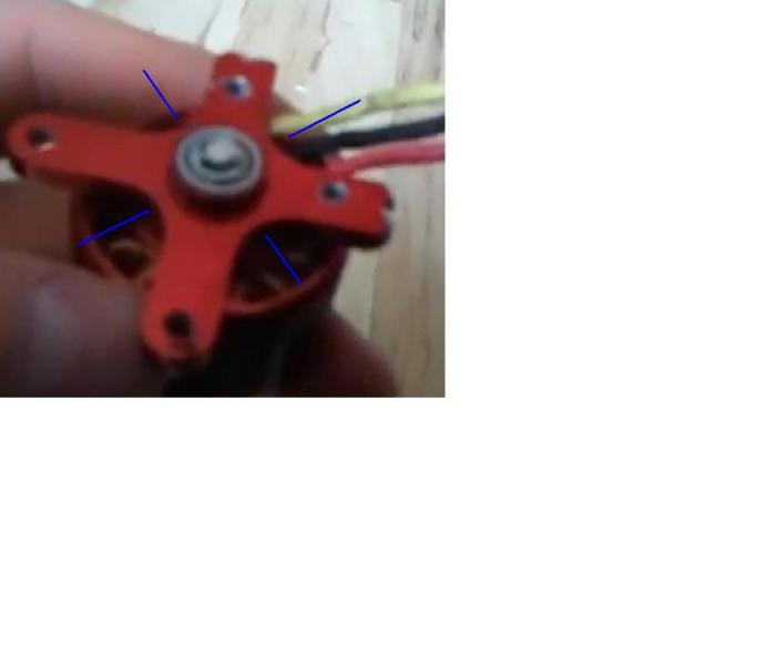

Silnik ma już ośkę, jeżeli chodzi o spasowanie silnika między łożem sami zobaczcie jak to wygląda w nowym silniku, na dodatek jest tylko jedna śrubeczka kontrująca :shock:

Ale dziadostwo, ja bym tego nie zakładał tak jak to jest. Najlepiej byłoby dopasować inny krzyżak.
Można spróbować trochę sklepać ten krzyżak, dodatkowo wsadzić na żywicy, śrubę wkręcić na lakierze. Wymiana śrubki na inna ze zwykłym łbem no niby pomoże, ale krzyżak jest aluminiowy więc łatwo zniszczyć w nim gwint. A co do kleju/żywicy pamiętaj by użyć takiej o podwyższonej wytrzymałości temperaturowej. Bo po nagrzaniu się silnika zwykła traci właściwości, staje się plastyczna.

Coś teraz trzeba z tym mocowaniem krzyżaka wymyślić.
Pamiętam, że gdy radziłem się Kolegów z lotniska przed zakupem pierwszego silnika odradzili od razu zakup wszelkich silników mocowanych w sposób jak u Ciebie.
Czy krzyżak w obie strony strony ma ten luz? Nie ma tam lekkiego stożka?
Przepraszam, pewnie sprawdziłeś, ale na wszelki wypadek pytam.
Mam jeden podobnie mocowany silnik (podarunek), ale ten jest mocowany do okrągłej kryzy nie krzyżaka i na cztery śrubki, nie jedną.
Może nawierć i nagwintuj otwory pod dodatkowe śrubki:
Krzyżak.JPG [ 16.78 KiB | Przeglądane 9817 razy ]

Niestety żadnego stożka nie ma, luz jest równomierny. Jutro coś powalczę w temacie.

...Pamiętam, że gdy radziłem się Kolegów z lotniska przed zakupem pierwszego silnika odradzili od razu zakup wszelkich silników mocowanych w sposób jak u Ciebie...
Święta prawda, to rozwiązanie wymaga precyzyjnego i pewnego połączenia, a to co tu widać to chyba jakaś pomyłka. Przy mnie T. Motyl dwa razy zaliczył na lotnisku kreta, bo nawaliło właśnie takie połączenie.
A co do krzyżaka, nie wiem Drack jak u Ciebie ze zdolnościami i warsztatem, ale zaproponowane rozwiązanie powyżej przez Stema, wcale nie jest takie łatwe do wykonania. Z jakiej blachy jest ten krzyżak 4 czy 5mm bo śruba na pewno to M3. Jak nie masz doświadczenia to łatwiej Ci będzie to zepsuć niż naprawić.
Kiedyś przewijałem podobny silnik, zniszczony właśnie przez oderwanie od krzyżaka. Wzmocniłem wtedy mocowanie nawiercając w dwóch miejscach obudowę silnika oraz krzyżak i skręciłem go na stałe. Tyle że ja miałem wtedy zdjęty stator z uzwojeniem, w twoim przypadku to zbyt ryzykowne.
Osobiście tego typu silnik zastosowałbym wyłącznie przy montażu za wręgą, bo wtedy siły działają w przeciwnym kierunku. Jednak w twoim przypadku wymagałoby to zastosowania przedłużonej ośki która byłaby jeszcze bardziej narażona przy upadku na odkształcenia.
Moim zdaniem najlepiej albo zmienić całkowicie ten krzyżak na inny np: 1 lub 2, albo po prostu zainwestuj w nowy silnik a ten zostaw sobie do innego modelu do montażu za wręgą.

W tym moim silniku jest ten 2 "krzyżak", ale na cztery śrubki.

A ja mam mocowanie Nr 1 w quadkopterze, robaczki wymienione na śruby z łbem szęściokątnym; śruby i sam silnik wsadzony na mazidle do gwintów thread lock. Średnica wewnętrzna tego mocowania to 8,0mm. Ani drgnie.

Robaczki są lżejsze i dobrze mocują do osi, bo mają od dołu ostry stożek.
