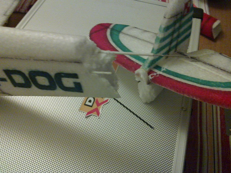

Jak nie zawialo !!!!!!!! - nawet nie wiedzialem co sie stalo i model glebi na pelnym gazie :shock:
Dobra - wstawiam zdjecie - moze jakis magik cos doradzi i jakos go poskladam do kupy :(
Ale ostrzegam - widok jest bardzo drastyczny i nie odpowiadam za ewentualne koszmary pozniej !!!
spit crash.jpg [ 213.37 KiB | Przeglądane 3480 razy ]
To jak myslicie ?
Da sie uratowac ?

Robert, Ty chyba jeszcze nie widziałeś rozwalonych combatów. CA-średni + przyspieszacz (ale nie za dużo bo spoina z nim staje sie twarda i krucha). W miejscach klejonych troche dodatkowego węgla a wyrwane pręty na swoje miejsce oczywiście na kleju. Pilnuj symetrii i nie martw się bo bedzie jeszcze latał a latał. A taki ładny był :lol:

Robert, przeciez on nie jest rozbity.... Gorzej wygladał mój Focus w locie, niz Twój spit po kraksie....

Zaczynam dobudowywac spita do ogona - tak bedzie latwiej :nieufny: ;)
