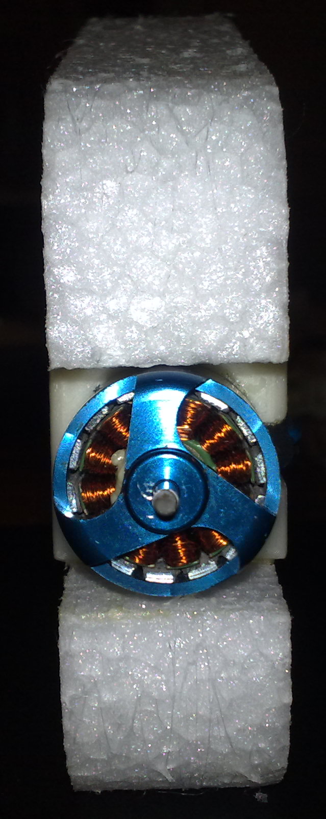

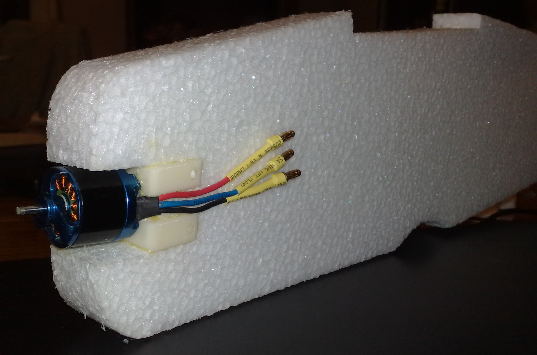

Odgrzeję kotleta, bowiem odkurzyłem wycinanki 8-) Na razie nie wiele, bowiem zrobiłem (oczywiście wydruk 3D :mrgreen:) i wkleiłem mocowanie silnika:

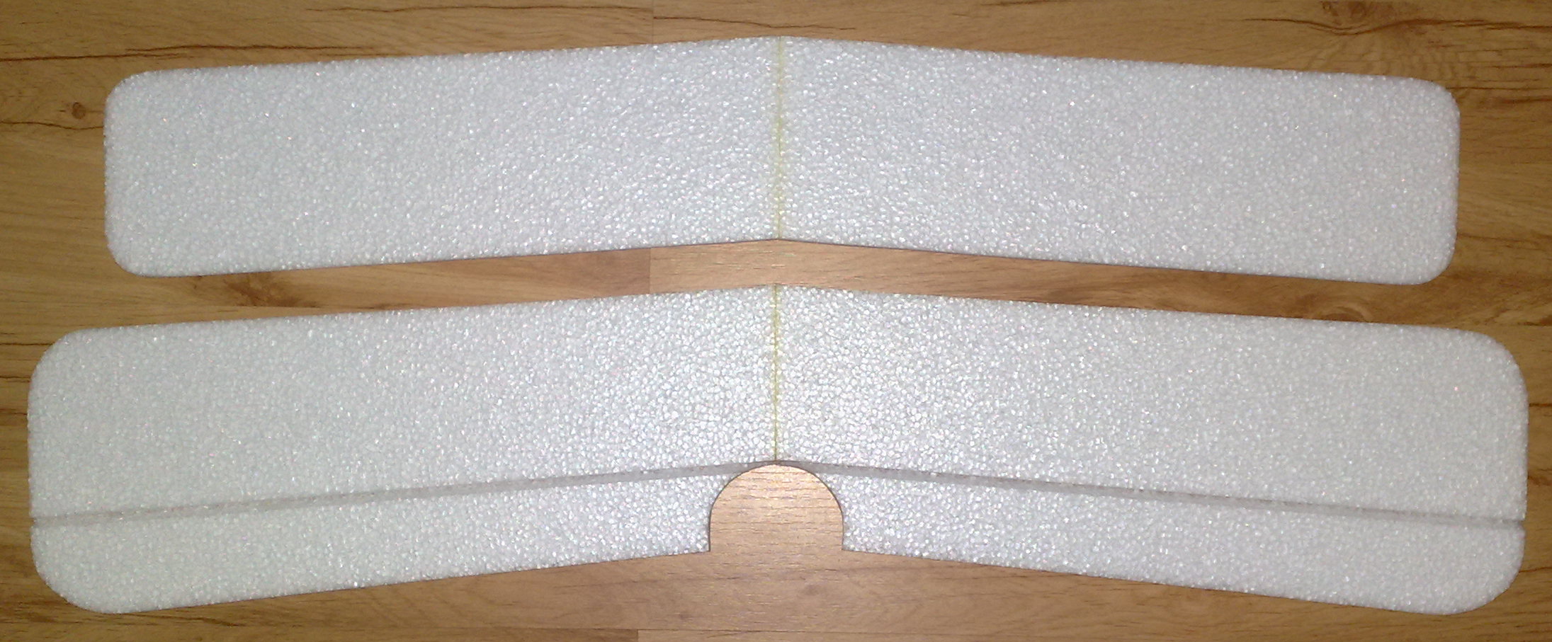

Oraz skleiłem płaty skrzydeł:
201609271231_crop.jpg [ 380.94 KiB | Przeglądane 27133 razy ]
I teraz pytanie jak je wzmocnić... pręty, czy płaskowniki :roll: Płaty są wykonene z depronu 10mm, a usterzenie ogonowe 8mm.

Ale zaokrąglisz go nieco? Bo wygląda jak straszny kanciak na razie :nieufny:
 Tytuł: Re: Nieuport 17
PostNapisane: środa, 28 września 2016, 06:52
Będzie jeszcze "okrawany". Zarówno kadłub jak i krawędzie natarcia skrzydeł. Ale na razie muszę go "powzmacniać".

Większość w ESA robi na odwrót, najpierw zaokrąglanie, szlifowanie i żelazkowanie a potem wzmocnienia. A wzmocnienia to okrągłe pręty węglowe (1,5 do 2,5mm) wklejone na średnim CA do nacięcia zrobionego nożykiem.

To nie będzie "klasyczny ESA", tylko model typu FunFly ;) Taki do "poganiania się" w powietrzu :mrgreen:
Co do wzmocnień, to nie lepiej w płaty skrzydeł wkleić płaskowniki :roll: Na przykład 1x4 Oczywiście "na sztorc".
PostNapisane: środa, 28 września 2016, 10:23
Posty: 6476
Niestety nie. Płaskownik wklejony na sztorc będzie miał oczywiście wielką wytrzymałość gdy siła zadziała w kierunku na sztorc. Ale w praktyce skrzydło najczęściej pracuje na skręcanie a tego płaskownik nie wytrzyma i skrzydło będzie niezwykle wiotkie. Pręt wklejony od góry i dołu płata i nic więcej nie trzeba. Skrzydło po takim zabiegu jest nie do zgięcia. Pręt puszczamy wzdłuż całego płata - nie łączymy go nigdzie.

Nie wiem czy ma to znaczenie, ale jest to tak zwany "półtaropłat" i płaty są ze sobą "związane" dźwigarami, co wpływa na ich sztywność.
