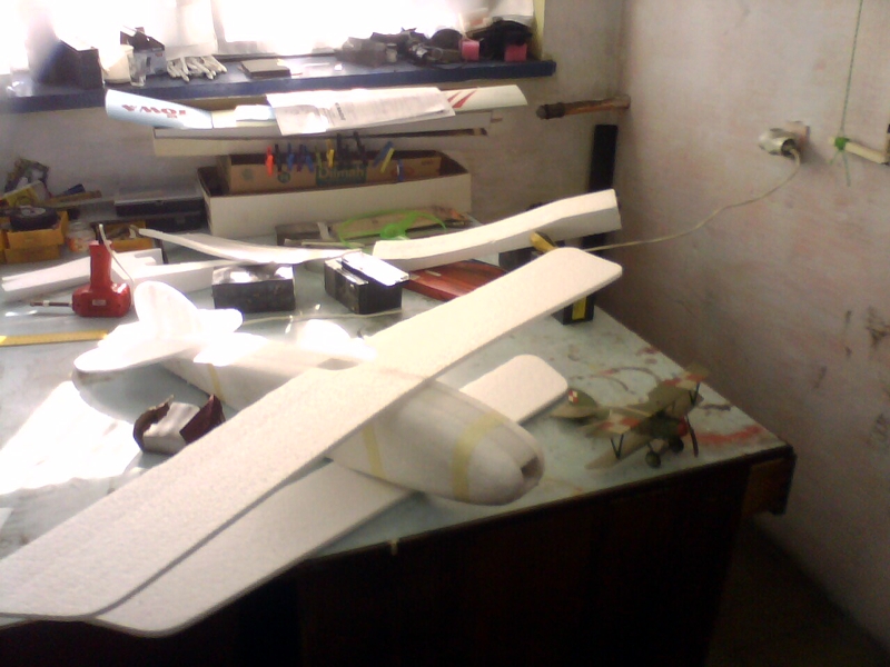

Witajcie zakupiłem ten model na pikniku na żarze :) no i przyszedł czas aby zabrać się za ten model. Mam zamiar wykonać polskie malowanie z 1918 roku (POLAF, PLAF)
o takie

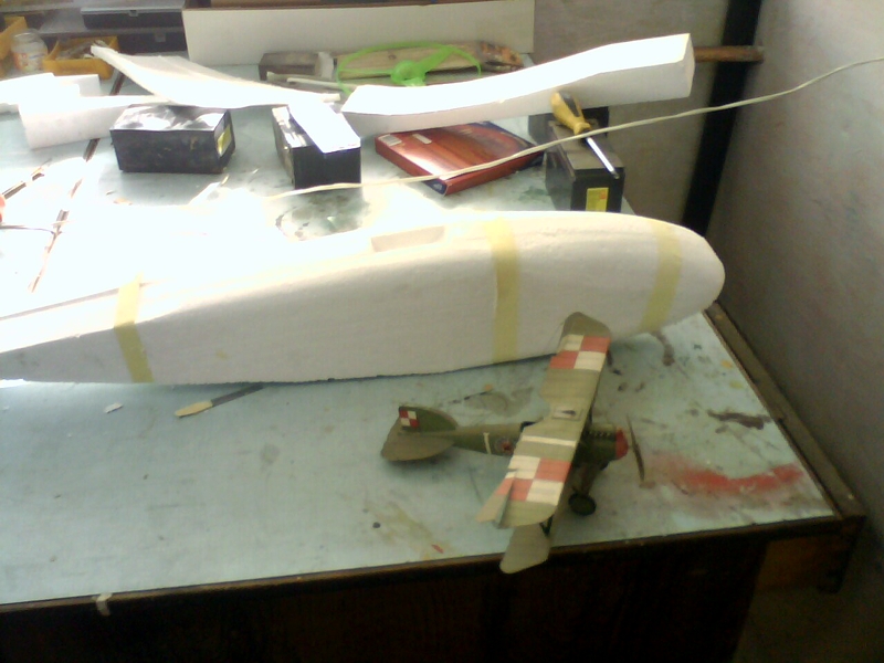

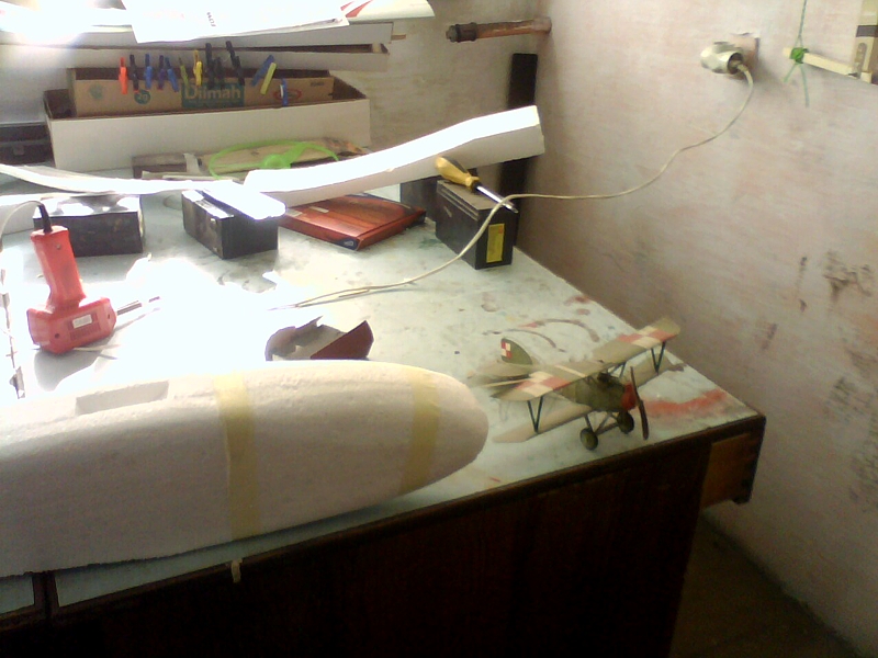

Niestety albo stety nie podobał mi się deskowaty kadłub to też postanowiłem go lekko z tuningować no i na pierwszy rzut poszedł kadłub. Modyfikacja prosta , dokleiłem po bokach styropian i całość wyszlifowałem aby nabrała kształtu, dzis powalczyłem ze wzmocnieniami płatów , nie jest to proste to mają tylko 5,6 mm grubości ale udało wkleić po dwa pręty węglowe.
sorry za jakośc fotek ale tylko telefon był pod reką. Jak widać za wzór służy mi albatros D III bardzo podobny do D.Va.
IMG0049A.jpg [ 319.57 KiB | Przeglądane 2570 razy ]
IMG0051A.jpg [ 289.58 KiB | Przeglądane 2570 razy ]
IMG0052A.jpg [ 300.7 KiB | Przeglądane 2570 razy ]
planowanie wyposażenie
pakiet 3S 1300mAh
silnik tp dzwonek
3 serwa 9g
na razie tyle ale bede informował jak tylko coś dalej ruszy.
