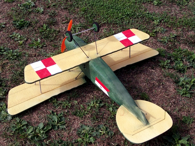

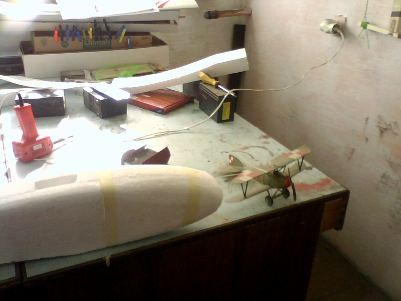

 Tytuł: Re: Albatros DV
PostNapisane: wtorek, 13 grudnia 2011, 20:46

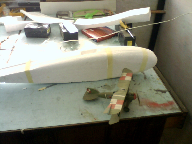

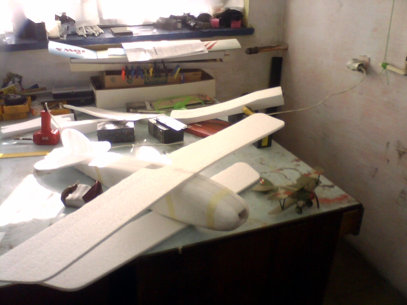

apropo tego albatrosa też go mam
na razie tunning kadłuba , a tak to wygląda.

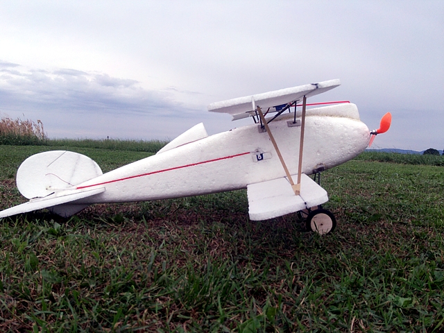

PostNapisane: niedziela, 15 lipca 2012, 21:45

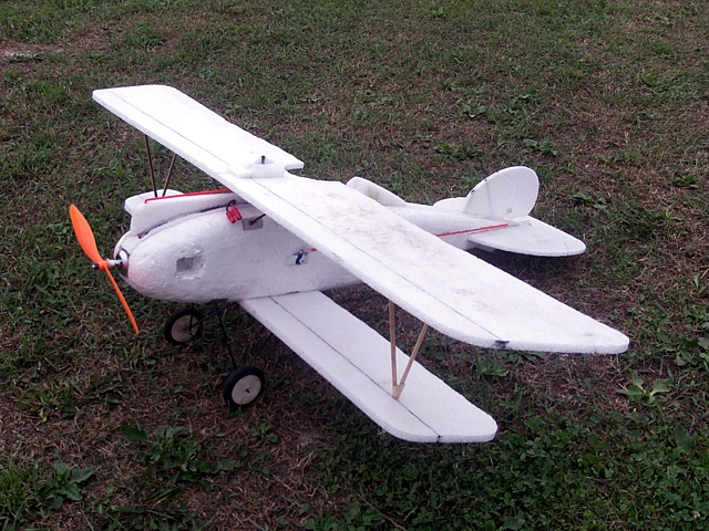

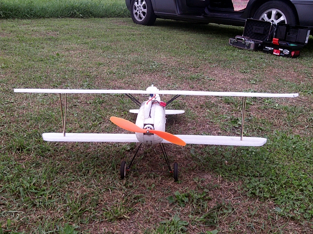

w końcu prawie skończyłem model i dziś był wstępny oblot
Niestety wiało jak cholera i postanowiłem że tylko pokołuje po pasie , no ale nie mogłem się powstrzymać i musiałem "się przelecieć". Niestety pojawiły się dwa problemy. Pierwszy to odbiornik (GWS 4CH mikro). Drugi to kiepsko amortyzowane podwozie.
Pierwsza próba lotu model posadziłem po 20-30 metrach lotu
Druga próba model wylądował z zbożu (model stracił zasięg)
Trzecia próba model wylądował na tzw "pac" na trawie - pękła ośka podwozia (pręt węglowy 1,5mm)
Na razie mam takie uwagi
+ Model ładnie startuje , tzn pięknie podnosi ogon i realistycznie odrywa się od ziemi :)
- musiałem dodać 60g ołowiu na dziób aby wyważyć bestię :(
teraz czeka mnie wymyślenie amortyzacji podwozia i pomalowanie modelu.
dla zainteresowanych model zakupiony z 2011 na Żarze od czechów (aerosup.websnadno.cz) zwykłe WWI ,
ale postanowiłem go troszkę upiększyć i poprawiłem kadłub.
silnik Tower Pro silnik 2410-08
pakiet 3S 1300mAh
3 sera TP 90
regiel 20A
śmigło 10x4,7
oto dowody
1.jpg [ 249.07 KiB | Przeglądane 15277 razy ]
2.jpg [ 302.04 KiB | Przeglądane 15277 razy ]
3.jpg [ 329.38 KiB | Przeglądane 15277 razy ]
PostNapisane: niedziela, 15 lipca 2012, 22:01
Posty: 160
jaka waga tego modelu?
Ciekaw jestem jak sie sprawdzi w locie z tym cieniutkim płaskim płatem
ms
PostNapisane: niedziela, 15 lipca 2012, 22:02
tak spieszyłem na lotnisku że nie zważyłem ale jutro na pewno model wyląduje na wadze.

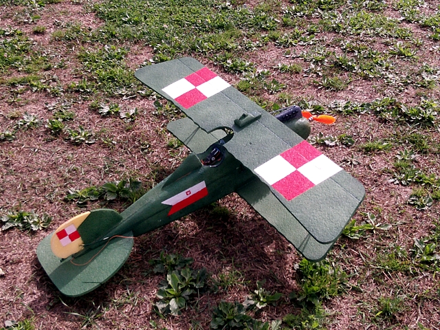

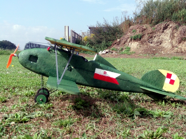

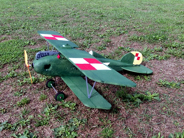

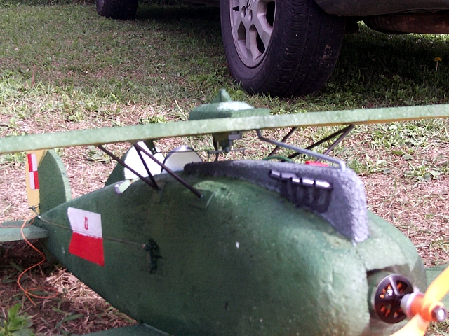

PostNapisane: środa, 15 sierpnia 2012, 19:55
model nabrał barw wojennych
i tak się prezentuje aktualnie model ma nowy silnik o ciągu ok 600g czyli mniej więcej ok 1:1 do masy modelu, to też model lata bardzo realistycznie. Czasami brakuje mocy ale dziś latałem przy wietrze ok 4m/s i fajnie sobie radził.
FILE0001.JPG [ 370.14 KiB | Przeglądane 9573 razy ]
FILE0002.JPG [ 314.59 KiB | Przeglądane 9573 razy ]
FILE0003.JPG [ 370.61 KiB | Przeglądane 9573 razy ]
FILE0004.JPG [ 304.01 KiB | Przeglądane 9573 razy ]
FILE0005.JPG [ 336.87 KiB | Przeglądane 9573 razy ]
PostNapisane: środa, 15 sierpnia 2012, 19:58
Sie kurcze namalowałeś, pewnie dłużej niż sklejałeś. :mrgreen: :mrgreen:
PostNapisane: środa, 15 sierpnia 2012, 20:04
Konrad model budowałem ponad rok :) a zrobiłem w kilka dni :)
czerwoną szachownicę malowała (pomagała mi) córeczka ;) model malowany pistoletem
o takim (dysza 0,3)
najpierw model pomalowałem lakierem bezbarwnym akrylem , później mieszanka
biała farba akrylowa do ścian itp. + pigment + woda
na to znów bezbarwny lakier akrylowy
i tak to wychodzi.
