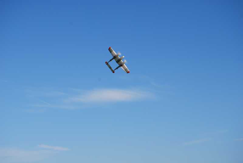

PostNapisane: niedziela, 25 września 2011, 18:04
No ja swojego ulotniłem. Dwa silniki fajnie "bzycą".
Niestety na "lotnisko" dotarłem zbyt późno na spotkanie sojuszników lub wrogów. Wykonałem trzy loty patrolowe
DSC_0040.JPG [ 76.03 KiB | Przeglądane 14882 razy ]
