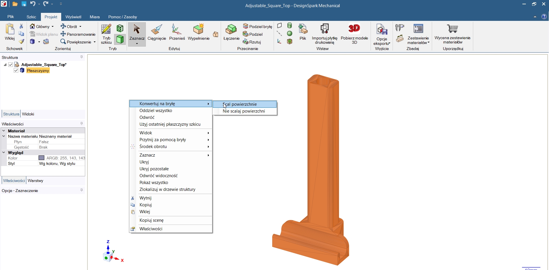

Nadejszła ta chwila, i dzisiaj właśnie przestał się uruchamiać DSM5, pyta o login i znika :twisted:
Trzeba jednak pobrać DSM6 :nieufny:
EDYTA: ktoś pisał, że nie bęzi eksportu do STL w darmowej wersji... (:)

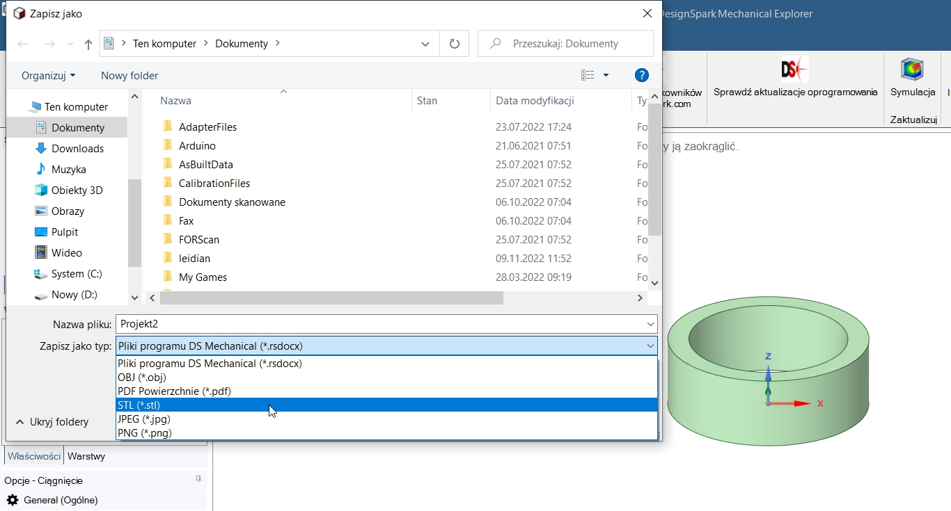

A u mnie DSM 5 znowu działa :mrgreen:
Na temat DesignSpark Mechanical.jpg [ 16.98 KiB | Przeglądane 23765 razy ]
2023-06-25.jpg [ 398.12 KiB | Przeglądane 23765 razy ]
