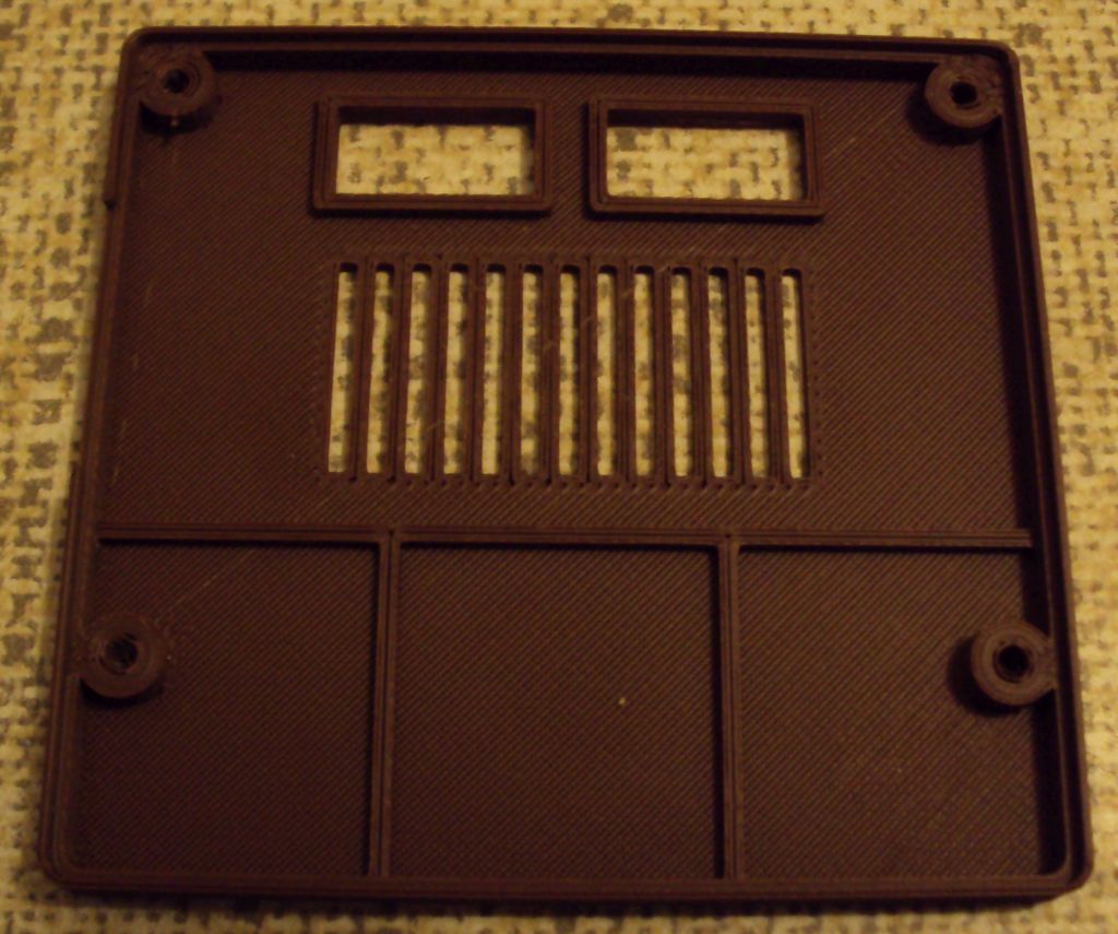

Się nie podwija, ale to raczej dzięki podkładce CoroPad. Jest na prawdę rewelacyjna Obrazek
DSC01589a.jpg [ 149.94 KiB | Przeglądane 18003 razy ]
Poza tym, drukuję z 5mm "brimem". Materiał to brązowy ABS od DevilDesign. Prowadziłem boje z beżowym ABS+ tegoż producenta, ale poległem (:)
Po zmianie na "normalny" ABS, jest to co widać :D

Kurde to niby tak jak ja, a u Ciebie te ścieżki jakieś takie szerokie się wydają :)

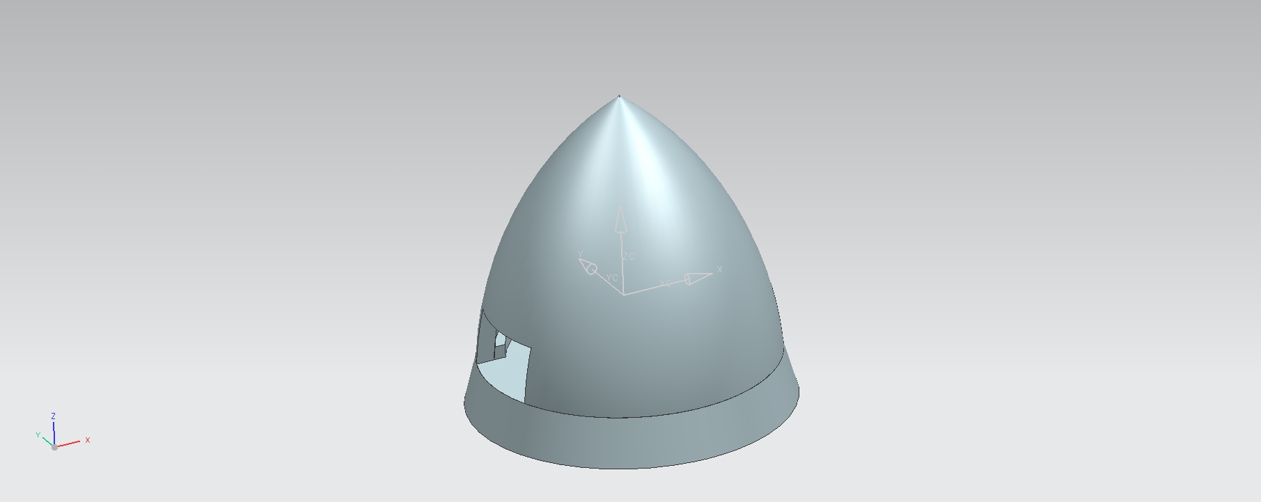

Czy z takiego pliku coś się da zrobić?

Bo widoczna jest strona "od szyby", czyli pierwsza "rozsmarowywana" warstwa :lol: Tak jest "od środka", czyli od strony druku:
DSC01581_crop.jpg [ 133.41 KiB | Przeglądane 17965 razy ]
Jak się da, to się da, ale rewelacji nie będzie :mrgreen: 7 minut wydruku na warstwie 0,2mm
