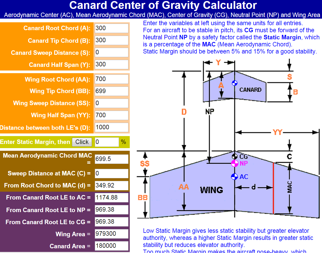

A teraz pytanie dla osób które liczą modele : Jak to jest że (przynajmniej wg różnych kalkulatorów) jako MAC liczy się tylko MAC skrzydła ?
Wydaje mi się, że w przykładzie poniżej (z canardami) powinno się wziąść średnią ważoną (wg. powierzchni) ze skrzydła i z canarda.
Tzn sprawa może nie jest istotna w przypadku małych stateczników, ale canard może mieć znaczące rozmiary w stosunku do głównego skrzydła.
Czy ktoś może sie wypowiedzieć w temacie ?
//edit
zacytuje strone: http://www.djaerotech.com/dj_askjd/dj_questions/canard1.html
Can you tell me how to find the aerodynamic center of the aircraft?
I'll bet you've already guessed that. Just find the AC and MAC of the wing and of the tail or canard, and use the weighted averages method above to find the AC of the combination of the two.
Untitled.png [ 258.13 KiB | Przeglądane 21649 razy ]

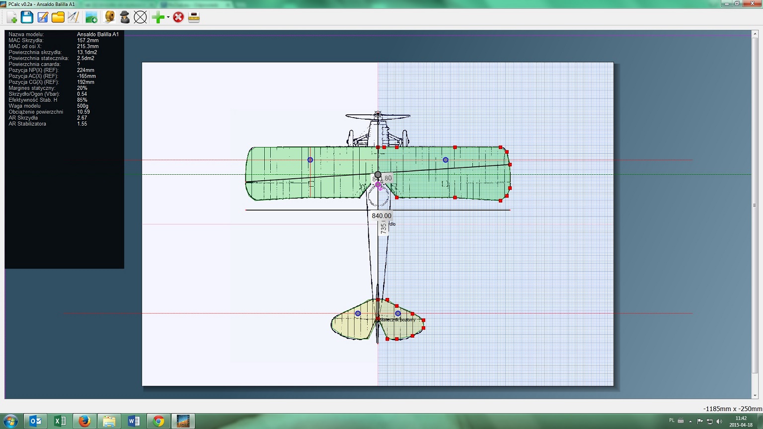

Dodam że narysowany model to punjet z flighttest.com (tylko w skali). Wg nich, CG wypada na tych kreskach, więc to by się zgadzało.
screen.png [ 103.83 KiB | Przeglądane 21594 razy ]

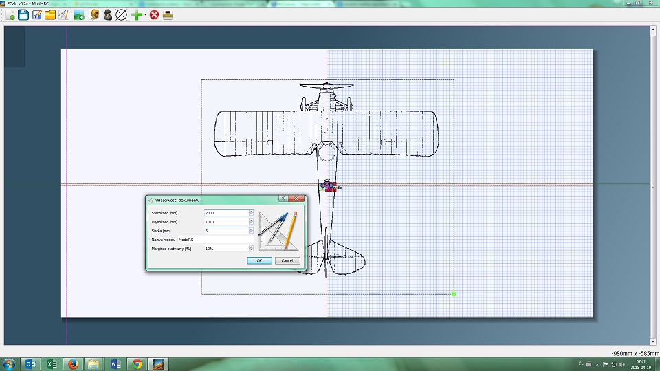

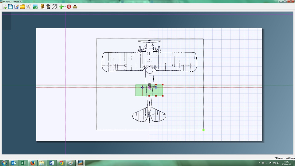

Przydał☺by się jakiś drobny opis co do czego.
Właściwości - to rozumię jako plansza na której umieszczam rzut samolotu.
A co to ten punkt odniesienia i gdzie go należy ustawiać? bo na pałę ustawiłem na czubku osi śmigła.
Skąd program wie jaka jest rozpiętość i długość modelu?
Jak obrysować skrzydła w dwupłatach? górne? dolne? czy obydwa?
Jak usunąć błędnie narysowaną linię pomiarową?
Co to za parametry Margines statyczny i efektywność stabilizatora i od czego zależą?
i tak naprawdę gdzie pokazuje wyliczony środek ciężkości?
Generalnie zapowiada się ciekawie.
PCalc - Balilla.jpg [ 307.58 KiB | Przeglądane 21544 razy ]
Pozdrawiam Rafał

Punkt odniesienia Ustawiamy jako punkt od którego program podaje nam wymiary w oknie po lewej (CG,AC itd). Zależnie jak chcemy liczyć, zwykle kalkulatory CG mają go podane jako punkt krawędzi natarcia przy osi samolotu (leading edge root chord).
Program sam "nie wie" jaka jest rozpiętość. Na filmiku widać jak ustawiam szerokość pola roboczego na 1200mm, a następnie skalauję moją bitmapę żeby skrzydła zajmowały całą szerokość pola roboczego. Można też pomóc sobie linią pomiarową.
Widzę też, że pozycje punktu AC skrzydła liczbowo pokazuje z minusem (graficznie jest dobrze) - do poprawki.
Dzięki za uwagi.
Żeby usunąć linią pomiarową, należy kliknąć na etykietę prawym i dać "usuń". Narazie klawisz Delete nie usuwa lini pomiarowych. Muszę to poprawić.
Margines statyczny - ogólnie jest to procent średniej szerokości skrzydła (MAC) o jaki przesunięte jest CG od punktu neutralnego konstrukcji. Zawiera się zwykle w przedziale 5%-20% przy czym 5% - model mało stabilny, ale dobrze szybuje - 20% stabilny ale ciężki na nos.
Efektywnosć stabilizatora - współczynnik zmniejszający efektywność stabilizatora - jeżeli jest on "przysłonięty" przez gruby kadłub lub działa na niego "downwash" skrzydła. Chwilowo jeszcze nie używany w obliczeniach.
Dwupłaty jeszcze nie są niestety obsługiwane. Narazie możliwymi konstrukcjami są: Latające skrzydło, Układ klasyczny i układ z canardem.
Środek ciężkości pokazuje w punkcie CG, a w oknie "sidebar" po lewej pokazuje jego odległość w osi pionowej od punktu REF.

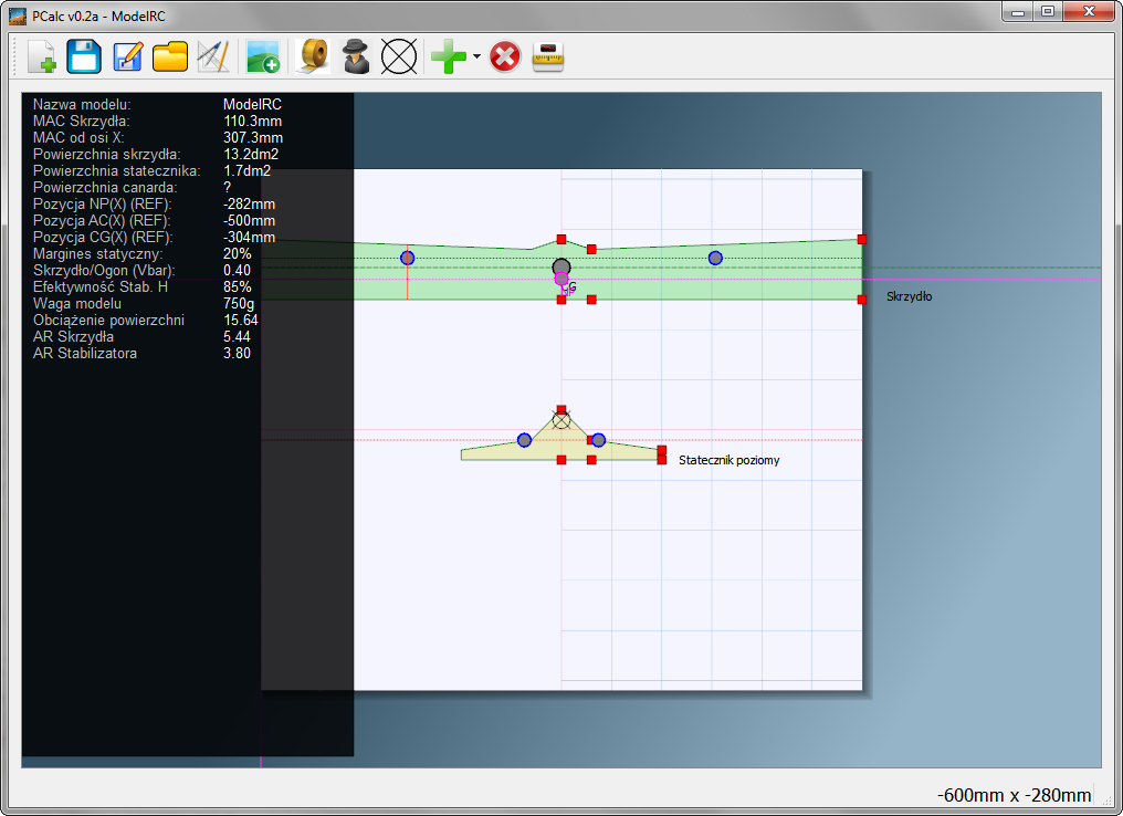

podczas dalszego testowania wyszło jeszcze że:
prawoklik na pasku z ikonami odsłania takie cóś:
scr1.jpg [ 181.29 KiB | Przeglądane 21509 razy ]
a kliknięcie na tym usuwa lub chowa cały pasek z ikonkami, i chyba nie można tego cofnąć, tylko restart programu:
scr2.jpg [ 192.57 KiB | Przeglądane 21509 razy ]
i jeszcze jedna uwaga, dodawanie obrysóHw skrzydła, statecznika,
rozmiar/wielkość domyślnego kształtu jest uzależniona od rozmiaru siatki, przy siatce domyślnej jest OK,
ale jak użyszkodnik przed tą operacją zmieni sobie siatkę np na 2mm to po kliknięciu dodaj skrzydło
dostaje kupkę kropeczek którą ciężko jest rozwikłać
Siatka domyślna 20
scr3.jpg [ 112.98 KiB | Przeglądane 21509 razy ]
siatka zmieniona na 5:
scr4.jpg [ 152.72 KiB | Przeglądane 21509 razy ]
testujemy dalej
Pozdrawiam Rafał

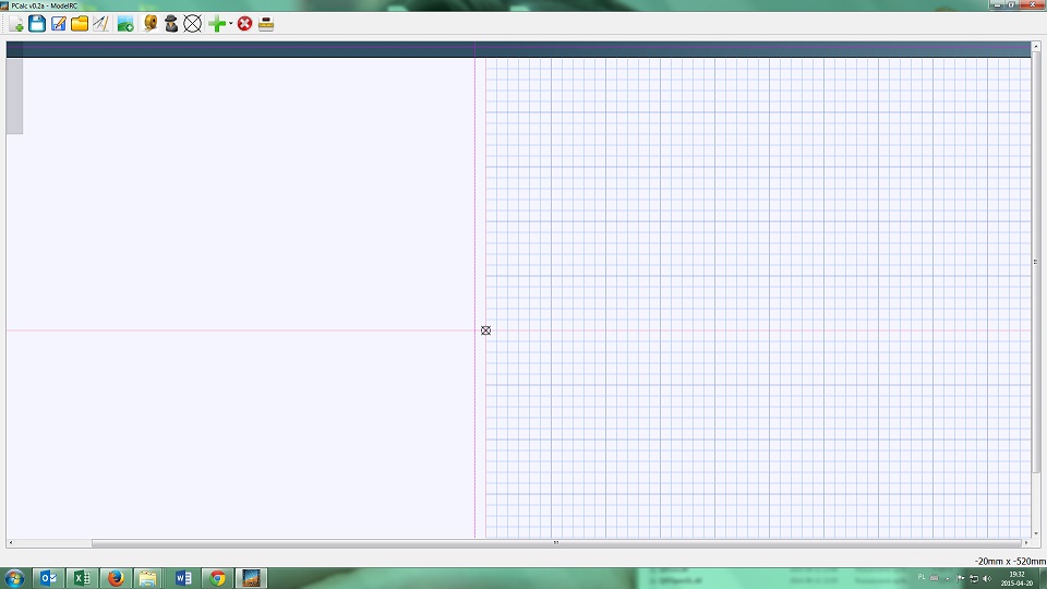

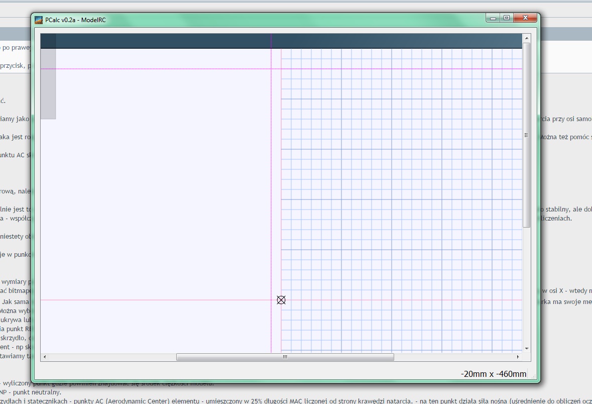

Rzeczywiście, teraz jest elegancko (myślałem że ten exe to instalator, a wolałem pobrać archiwum) ale nie do końca.
zwaliło się coś centrowanie plansy po uruchomieniu programu.
w pierwszej wersji wyglądało tak, po uruchomieniu i zmaksymalizowaniu okna:
01.jpg [ 120.74 KiB | Przeglądane 21430 razy ]
w obecnej wersji trochę zjechało na lewo:
02.jpg [ 112.12 KiB | Przeglądane 21430 razy ]
Pasowałoby jeszcze dorobić jakiś ficzer aby domyślną nazwą pliku podczas zapisu była Nazwa modelu, jaką się definiuje w oknie
właściwości modelu (a jak ktoś nie zdefiniuje to 'ModelRC') bo nie wiem czy wiesz, ale teraz domyślną jest punjet2
Pozdrawiam Rafał

Centrowanie zrobię, słuszna uwaga.
Teraz domyślną nazwą pliku jest ostatnio zapisana/otwarta - ale masz racje - powinna być nazwa modelu.
Pozdrawiam, Tomek.
