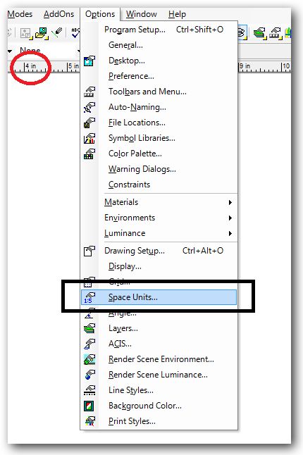

Po otwarciu TurboCada i stworzeniu nowego projektu widać, że linijki pomocnicze nie są metryczne (mm) tylko angielskie (in - cale).
Aby pozbyć się tego problemu należy postępować w następujący sposób.
Z górnego menu Options wybrać Space units...
1.jpg [ 42.38 KiB | Przeglądane 8241 razy ]

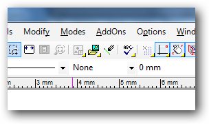

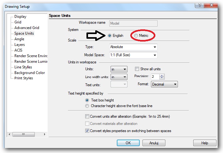

Pojawi się okno jak na poniższym rysunku. Opcją domyślną jest English (czarna strzałka). Klikamy więc Metric (czerwone kółko).
2.jpg [ 84.4 KiB | Przeglądane 8241 razy ]

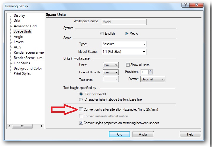

Widać, że w w poniższych polach in zmieniły się na mm. Można już kliknąć OK i cieszyć się wymiarami w normalnych jednostkach :) Chciałbym jednak opowiedzieć 2 zdania o opcji zaznaczonej czerwoną strzałką na poniższym rysunku.
3.jpg [ 88.75 KiB | Przeglądane 8241 razy ]
Normalnie, nie zaznaczając tej opcji, jeden cal zostanie "przekonwertowany" na jeden milimetr. Kiedy mamy pusty rysunek, to jest jak najbardziej w porządku. Zaznaczenie tej opcji pozwala automatycznie przekonwertować jeden cal na 25.4 mm (1 in = 25,4 mm). Jest to szczególnie przydatne w sytuacji, gdy posiadamy plany modeli zwymiarowane w calach, (projektowane w krajach, gdzie jednostką miary jest cal). W ten sposób szybko i bezboleśnie komputer zajmie się zamianą cali na mm i wszystko będzie fajnie.
Po wciśnięciu OK wszystko powinno być OK :)
