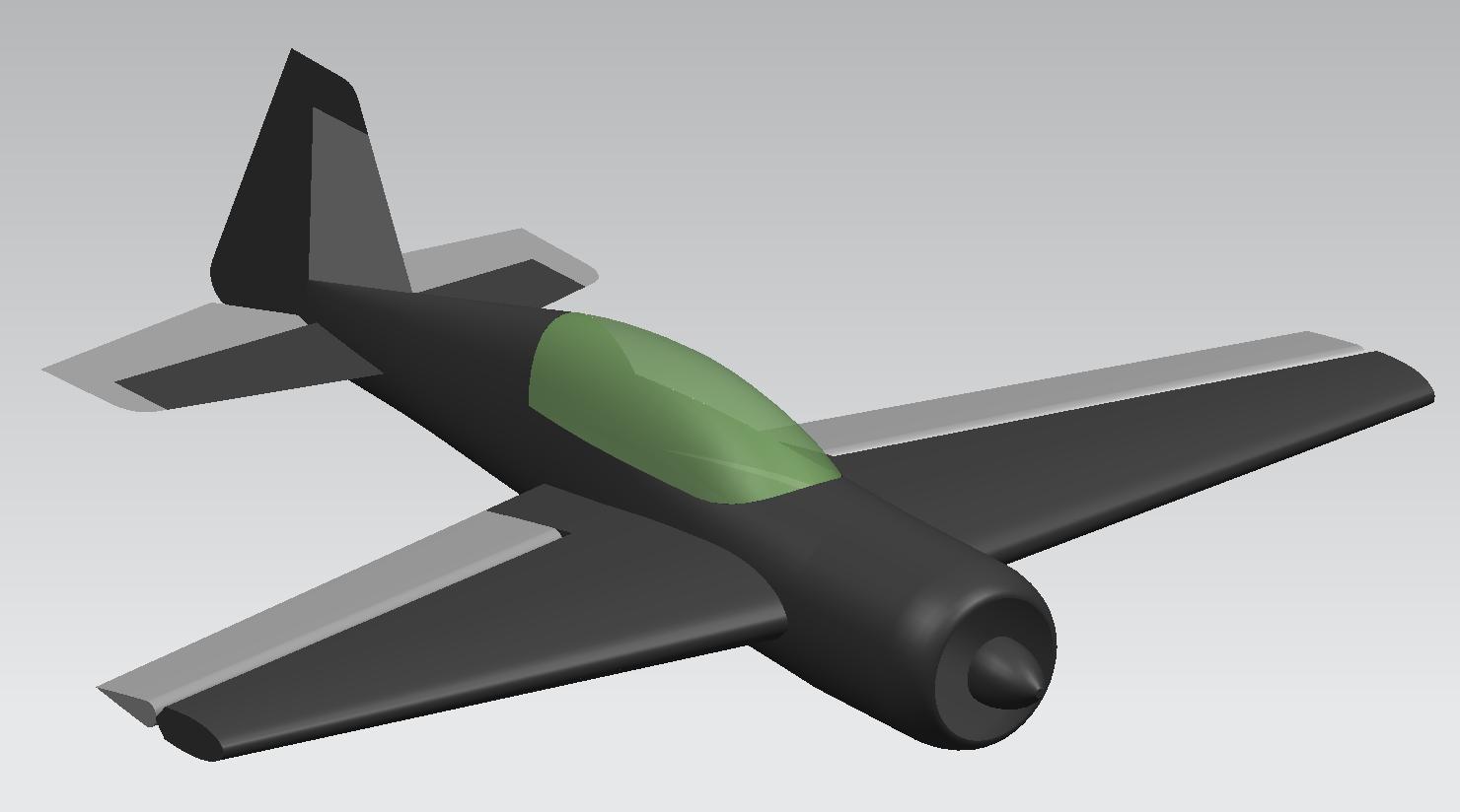

ponieważ adam znowu coś zaczął dłubać i mnie znowu zazdrość wzięła postanowiłem też złożyć sobie yak-54 tyle, że w kompie :D
trochę wieczorem trochę w pracy i wyszło na razie mi coś takiego
YAK-54.jpg [ 47.91 KiB | Przeglądane 14749 razy ]
ponieważ jestem skazany na ploter zobaczę jak uda się go przerobić na model z depronu

wyglada b ladnie, jaki software uzywasz?

Gdybyś udostępnił przekroje to można by z tego zrobić balsiaka pod laser.

w pracy mam nx
slawek mogę ci podesłać powierzchnie tylko w jakim formacie?

dxf,dwg,plt w formacie acad2000 mogą być

czy ja tez moge poprosic .igs zlozonego

sławek dla mnie pliki dxf, dwg czy plt są formatami plików płaskich czyli dokumentacji 2D
w przypadku używania systemu bazującego na modelach 3D dokumentacja 2D jest efektem końcowym
jeżeli mam do czynienia z wymianą informacji 3D o modelu między systemami to standardem są rozszerzenia igs, stp, x_t
i podałem je w kolejności w jakiej powstawały
są to typy plików stworzonych specjalnie do wymiany danych między systemami CAD 3D
plik igs dla zainteresowanych
YAK-54.zip [136.95 KiB]

No powiem że w formacie ACAD2000 i wyższych rysunek był 3D, rysunek 3D kopyta do funtany zrobiłem właśnie jako DXF w formacie Acad 2000 a kolega z forum na podstawie tego rysunku wyfrezował kopyto. W plikach DXF ale formacie Acad 14 rysunku 3D już się nie zapisze bo gubi powłokę. Niestety NX-a nie mam a dziś spojrzałem na jego cenę więc wolę jeździć samochodem niż mieć NX (porównywalna cena) :D . Nie mam czym otworzyć igs ani stp. O ile mogę w stp zapisać to już nie otworzyć.

Napisałem o standardzie jaki jest przyjęty przez większość firm produkujących systemy CAD/CAM
czyli np: CATIA, NX, PRO/ENGINEER, SolidWorks, SoldEDGE natomiast rozwiązania Autodesk'u są niszowe.
Jeżeli chodzi o system CAD to polecałbym się zainteresować np. Alibre jest już parametryczny i za niedużą kasę.
Chociaż z drugiej strony nie wiem czy TurboCAD też nie jest parametryczny ale patrząc na ilość ikonek na pulpicie to przypomina mi bardziej autocada.
Może żeby nie przedłużać tych wywodów zawsze trzeba mieć na uwadze tylko to, że najlepszy jest system ten, w którym się umie zrobić to co jest nam potrzebne. Ale gdybyś chciał porysować w czymś innym możemy pogadać.

Z tego co zauważyłem pliki TC są kompatybilne z Acad w jedną i drugą stronę. Zrobiłem bryłę 3D w TC i po otworzeniu jej w Acad też była bryłą. Niestety wszystkie w/w programy są dla mnie poza zasiegniem finansowym.
