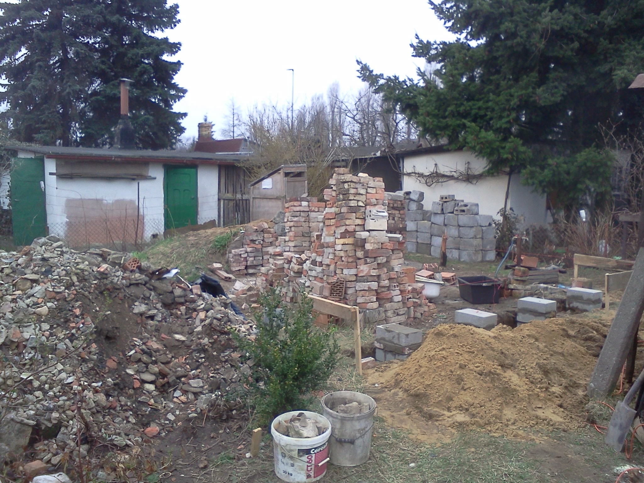

PostNapisane: niedziela, 3 kwietnia 2011, 20:57
Posty: 2363
W praktyce też mi nie najgorzej idzie...
IMG20110402_002.jpg [ 1.05 MiB | Przeglądane 27371 razy ]
Do dziś, przez weekend, udało mi się 7 słupków fundamentowych wymurować. jeszcze 14 zostało. To za tydzień...

Kurcze, te zielone drzwi są OK! ale może dobrał byś coś w innym odcieniu... :lol:

Gustowne wiaderka + te kolory są akurat trendy :lol:
( dogryzając odreagowuję remont wymyślony przez moją....)

Ten krzaczek bukszpanu/mirty... no akuratnie na zbliżające się święta ;)

Ja Ci dam zielone drzwi.. to sąsiada..
Wojtusiu, chcesz ten krzaczek? To poczta wyśle..
Odnośnie wiaderek, to poprzedni właściciel, w spadku pozostawił mi ten gruz. Musze go teraz zakop[ać, niepotrzebna robota..
Pie..leni działkowcy, wszystko im sie przyda, stare folie, zardzewiałe druty... pierwszy transport złomu wystarczył na zakup taczki, a jeszcze drugie tyle zostało..

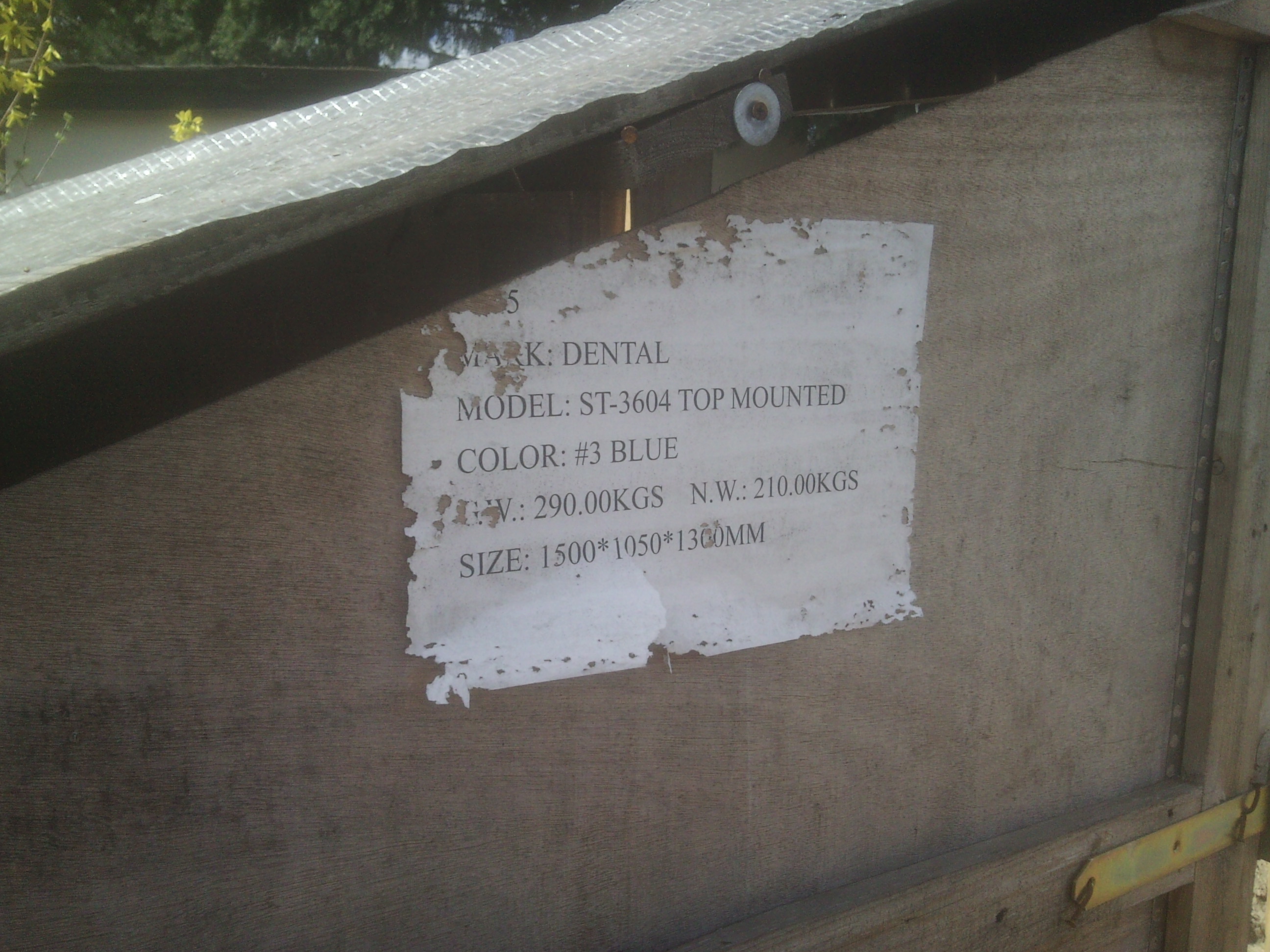

Co na kartce? E...Waga i rozmiary skrzyni, której to bok posłużył mi do budowy tej sławojki..

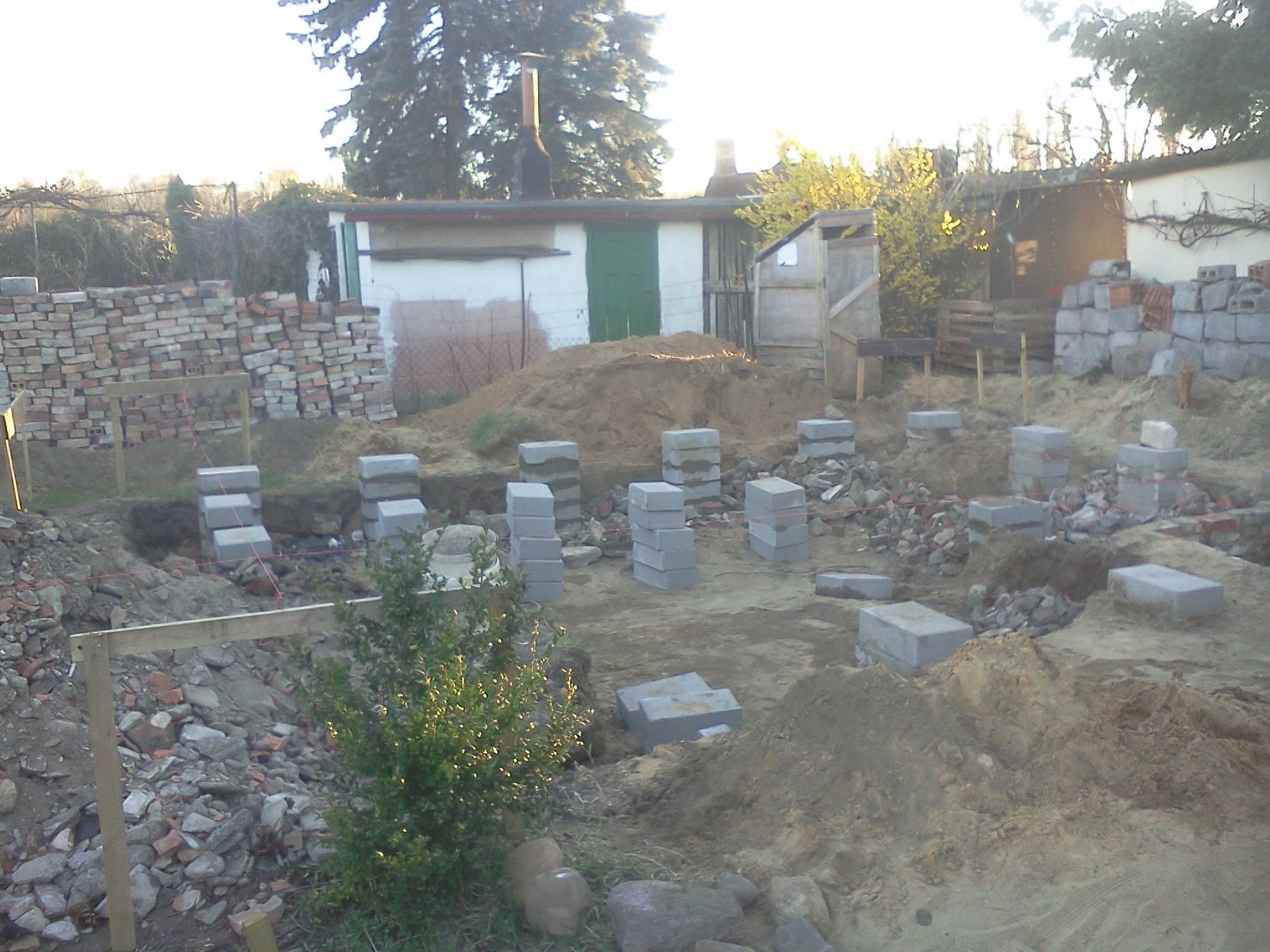

PostNapisane: sobota, 9 kwietnia 2011, 18:32
Posty: 2363
Sławoja bez atesta się nie liczy ...
Chyba dokonam atestacji oczywiście zgodnie z normami UE
Jak atestacja wypadła Krzysiu?
Bo musicie wiedzieć że
Krzyś mnie dziś odwiedził i to nie tylko w celach towarzyskich. Chwycił za łopatę, twierdząc że musi się rozruszać..
Efekty poniżej...

Łopatą to Wy chyba tylko puste flaszki zakopywali, bo roboty to za wiele nie widać :lol:

Panie i Panowie atestacja przebiegła pomyślnie .... nawet po dwakroć pomyślnie :lol:
Flaszek nie było - każdy autem był ..
Ogólnie miły sposób spędzenia czasu
Opaliłem se facjatę..rozruszałem ( dosłownie i w tzw przenośni)
Magiczna kartka wygląda tak :

No wiesz... takie rzeczy, dzięki Krzysiowi tośmy ze 3 metry sześcienne ziemi przerzucili. A Pan takie rzeczy. A fe nieładnie..
