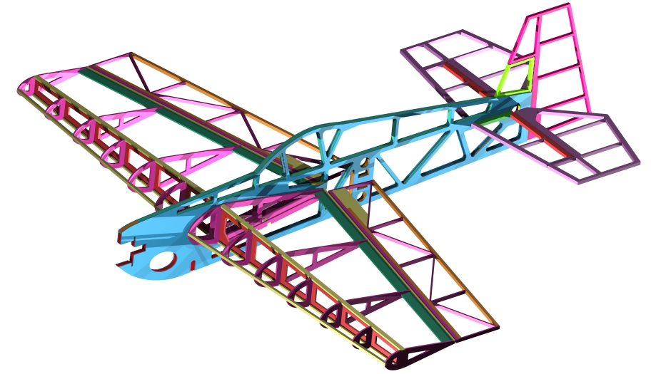

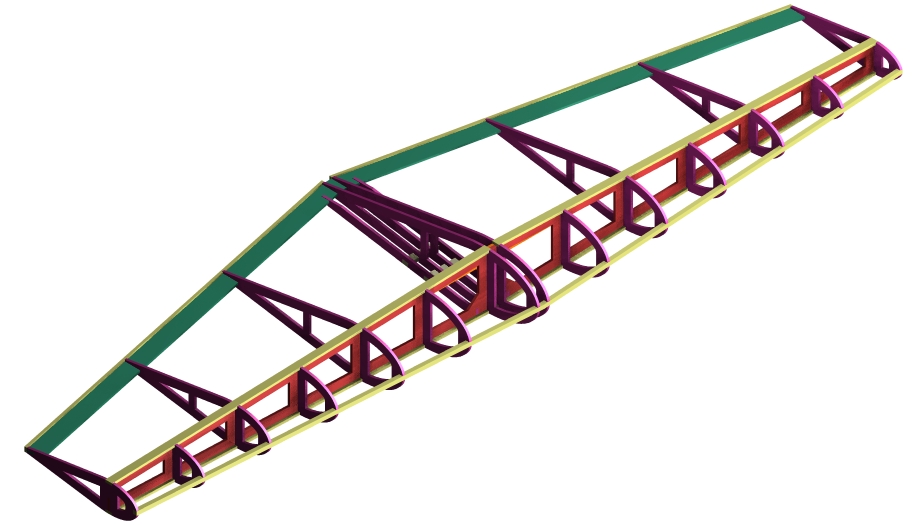

Moje wypociny wyglądają tak
skrzydło 3D cd.jpg [ 141.4 KiB | Przeglądane 11165 razy ]
A tak prezentuje się cała reszta
model 3D.jpg [ 169.87 KiB | Przeglądane 11165 razy ]

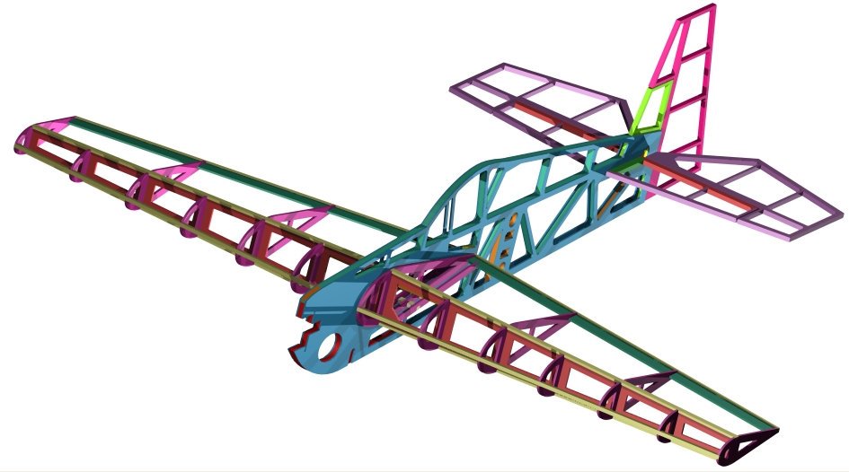

I prawdopodobnie wersja ostateczna
model 3D 2.jpg [ 203.12 KiB | Przeglądane 11157 razy ]
Podsumowując, to chyba już się naumiałem rysować i składać do kupy :D
