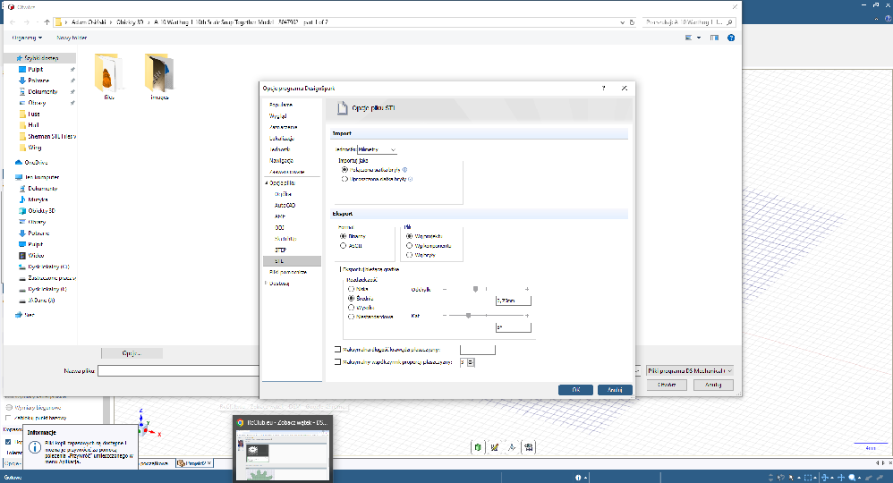

Jeszcze jeden "problem" się pojawił, a mianowicie, nie mam zapisu do STL-a w DSM 5.0
DSM-STL.jpg [ 18.02 KiB | Przeglądane 7899 razy ]
 Tytuł: Re: DSM
PostNapisane: środa, 26 lutego 2025, 20:12
Posty: 6620
podrzuć rsdoc-a na @
 Tytuł: Re: DSM
PostNapisane: czwartek, 27 lutego 2025, 05:53
Zmień rozszerzenie na rsdoc

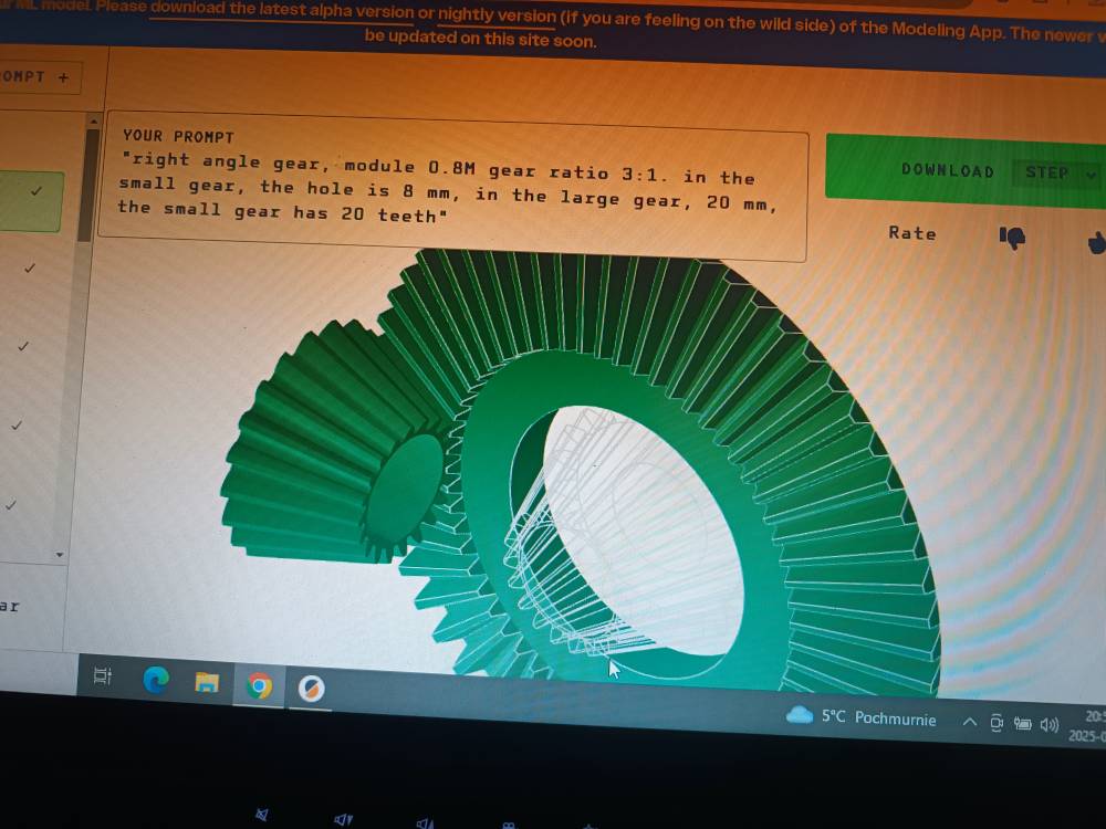

To wystarczy wejść na https://text-to-cad.zoo.dev i wygenerować tą zębatkę wpisując "double helical gear 80 teeth outside"
A wygląda ona tak:
Sprawa prosta. Pobierasz step bo ten pobiera się ekspresowo, otwierasz go w prusa slicer i eksportujesz do stl.
Da dam

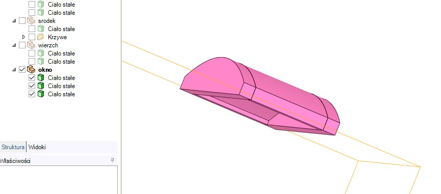

Początkujący potrzebuje pomocy :-)
Jak połączyć te trzy różowe elementy w jeden element
Zrzut ekranu 2025-04-08 212956.jpg [ 35.67 KiB | Przeglądane 6490 razy ]
 Tytuł: Re: DSM
PostNapisane: wtorek, 8 kwietnia 2025, 22:15
Posty: 6487
Funkcja scal bryle. Zazwyczaj trzeba po kolei po dwie, czasem łyknie na raz więcej ale zazwyczaj po dwie.

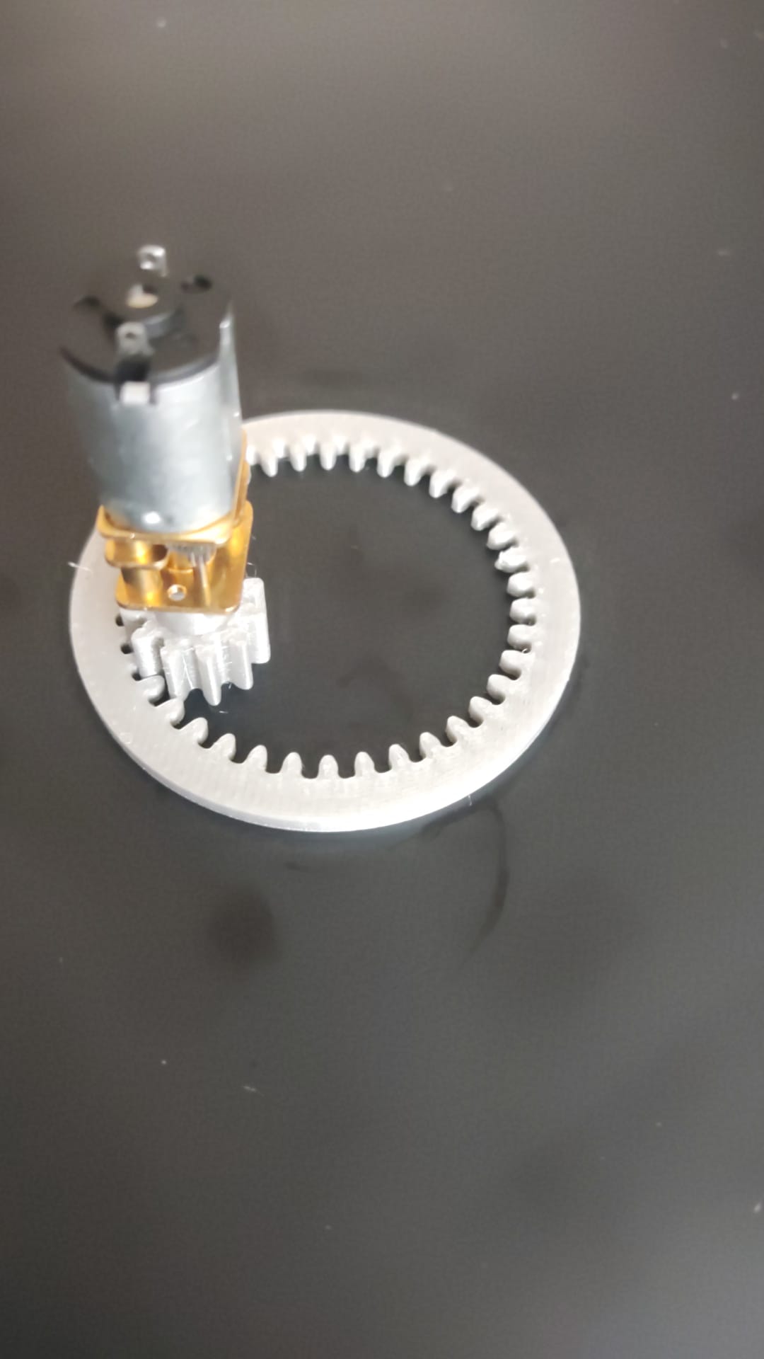

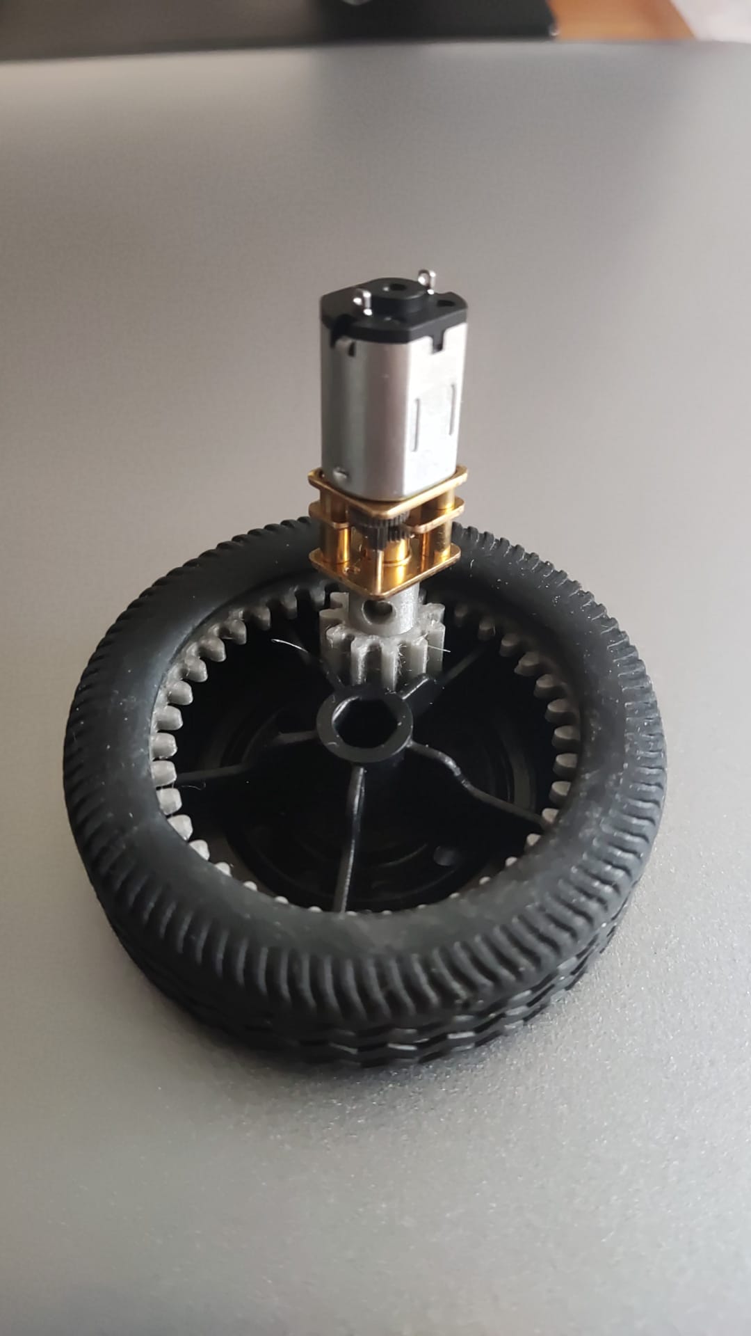

Zmieniłem rozszerzenie i wyszło coś takiego :D
zebatka 1.jpg [ 71.03 KiB | Przeglądane 6039 razy ]
zebatka 2.jpg [ 95.55 KiB | Przeglądane 6039 razy ]
To koło od WPL tak mniej więcej 55mm zewnętrznej średnicy.
