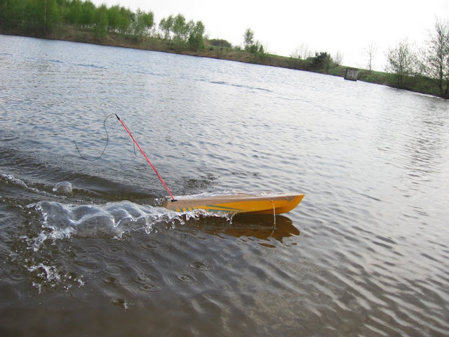

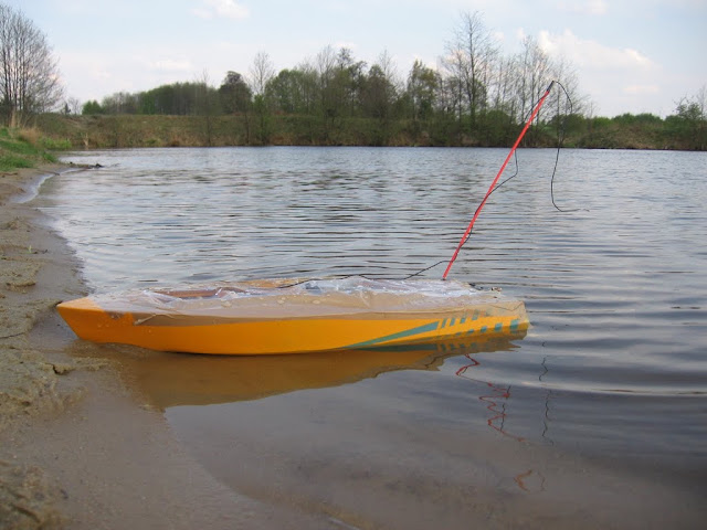

Z okazji kilku dni wolnych postanowiliśmy z kumplem ulotnić jego motorówkę.
Pływadło powstało na planach "żabki".
Napęd: Speed 400 + chłodzenie wodą
Wał łączony z silnikiem za pomocą przegubu cardana.
Z mojej strony dorzuciłem:
- pakiet NiCd 7,2V 2200 mAh
- układ sterowania + hitec hs81
- sterowanie silnikiem - przełącznik trójpozycyjny dwurzędowy + hitec hs81
- optic6 + odbiornik (z Lasera 4)
- pakiet odbiorczy NiCd 4,8V 1300 mAh

...co to za kombinacje z masztem; raz na śródokręciu, raz na rufie? :nieufny:
Ściema jakaś ;)

Pewnie gdy maszt był na śródokręciu kabelek od anteny był za długi. Dlatego przesunęli na rufę :mrgreen: reszta kabelka biegnie po pokładzie.

Długość przewodu to jedno, a drugie to doszliśmy do wniosku, że to nie żaglowiec żeby miał pionowy maszt na środku :lol:

No i ten rasowy wygląd. Sam tak robiłem :mrgreen:
