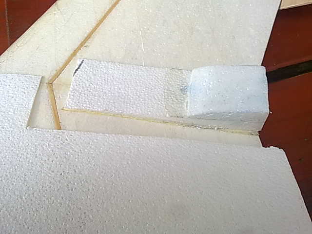

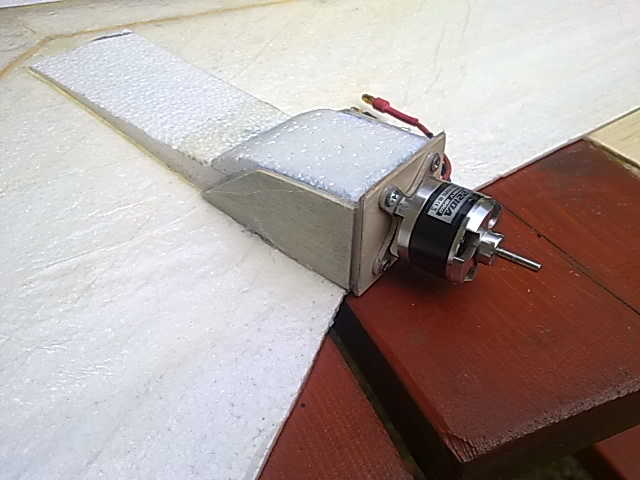

Ja poradziłem sobie tak: odciąłem kawałek szablonu i przykleiłem (po wyszlifowaniu i odpyleniu) na dwustronną taśmę ale ponieważ uzyskany domek był za niski nakleiłem na nim jeszcze jeden kawałek styro ale to już na klej.

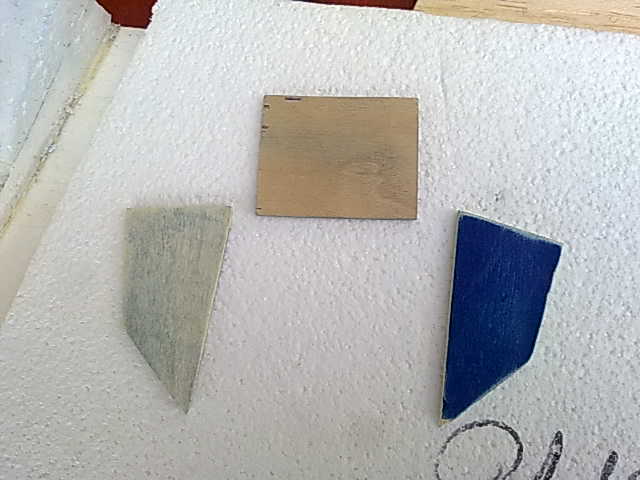

201307271148.jpg [ 32.29 KiB | Przeglądane 9305 razy ]
Ze sklejki lotniczej ( prostokąt) i owocówki ( 2 pozostałe element ) powycinałem :
201307271150.jpg [ 35.99 KiB | Przeglądane 9305 razy ]
i po sklejeniu na hotgluta ostatecznie uzyskałem taki efekt:
201307271155.jpg [ 29.92 KiB | Przeglądane 9305 razy ]

Andrzej a ten silnik nie za daleko wysunięty. Ja chciałem tak go umieścić żeby śmigło było oddalone od spływu o jakieś 2 cm czyli silnik wsunięty na płat.
 Tytuł: Re: Ogólnopolski Piknik Modelarski 2013 "LATAĆ KAŻDY MOŻE...
PostNapisane: sobota, 27 lipca 2013, 19:55
Wieksząść naszych akumulatorów to 2200 mAh, wiec żeby go wyważyć musiałem wysunąc silnik do tyłu. Dzisiaj nasze skrzydełko zostało oblatane..świetnie lata :D
