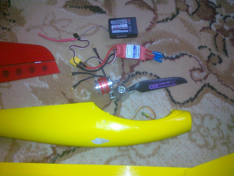

Komentarz: Wyposażenie
20130107194.jpg [ 164.13 KiB | Przeglądane 9840 razy ]
