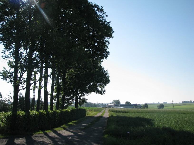

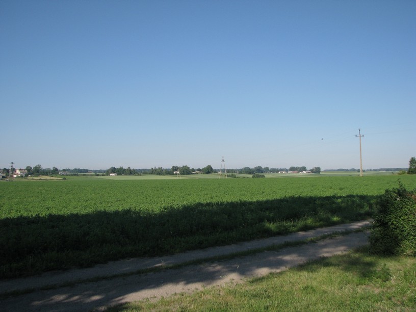

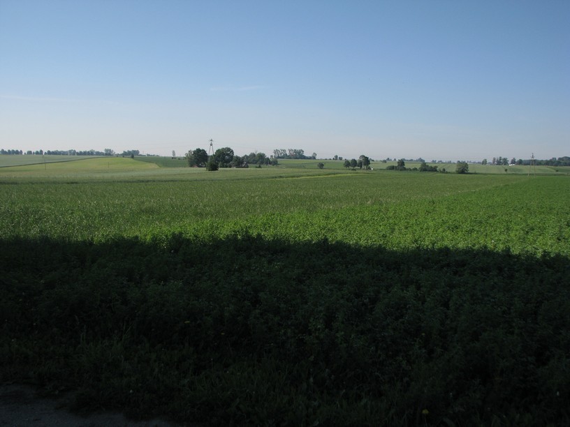

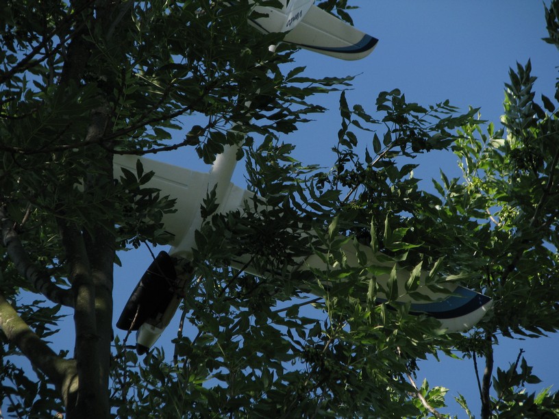

Latam w trójkącie 300x300x300m. Obszar lotu wytyczony jest z dwóch stron liniami średniego napiecia a z trzeciej strony drzewami (jesionami wysok. ok 20m) przy drodze przy mojej posesji.
Ląduję albo na lucernie albo na łące. Sąsiedzi jeszcze widłami mnie nie pogonili.

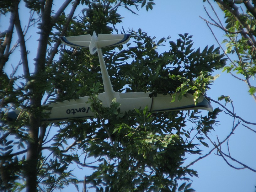

Podczas feralnego lotu model jakby spóźniał się z reakcją na stery, nie chciał robić zwrotu, wyraźnie nie chciał skręcać w lewo. Chwilę wcześniej jakbym na chwilę całkowicie stracił nad nim kontrolę, zastanawiałem się czy wiatr z boku nie dmuchnął. W każdym razie w pewnym momencie leciał prosto na drzewa, ja w lewo a on prosto. Zawisł wysoko, prawie na czubku.
Z synem przytargaliśmy drabinę, syn wgramolił się jak wysoko się dało, czyli jakieś 5m. Zaczepiliśmy linę i zaczęliśmy trząść.
Spadł ze 2-3m niżej. Ale jak!!! Oba skrzydła utknęły jakby w widełkach. Teraz to chyba wiaterek taki jak wczoraj jest w stanie go zrzucić, byle zefirek nie ma szans. Jutro będziemy próbować go zdjąć, mamy plan.
To nie są moje drzewa, rosną na terenie gminy, ja już dawno bym je skrócił o połowę ale gmina nie chce.
Ale syn stwierdził, że i tak jestem gorszy od niego, bo on jako pierwszy u nas w rodzinie powiesił na drzewie kilkanaście lat temu.

Odnośnie mojego wisielca na drzewie.
Żadne próby ściągnięcia z drzewa w niedzielę i dzisiaj nie powiodły się. Odzyskałem tylko kabinę.
Zamówiłem profesjonalny podnośnik koszowy.
Dzisiaj przyjechał punkt 18.00, star z podnośnikiem. Cała operacja trwała 15 minut z wyborem miejsca, ustawieniem się i ściągnięciem.
Koszt operacji 50 zł. Normalnie kasuje 90 zł za godzinę ale musiał 10 km w jedną stronę dojechać. To i tak tanio bo gośc z Ciechanowa mi zaśpiewał 200 zł z zdjęcie i 200 zł za dojazd.
Straty na fotce. To wygięcie tylko, myślę że to wczorajsze słoneczko tak zadziałało. Poza tym był obsrany przez ptaki.
Na razie wszystko schnie, dziś cały dzień lało więc balsa, którą wzmocniłem kabinę namokła jak gąbka. Wodę wylałem z odbiornika. Muszę wszystko porządnie wysuszyć zanim podłączę gdzieś do zasilania.

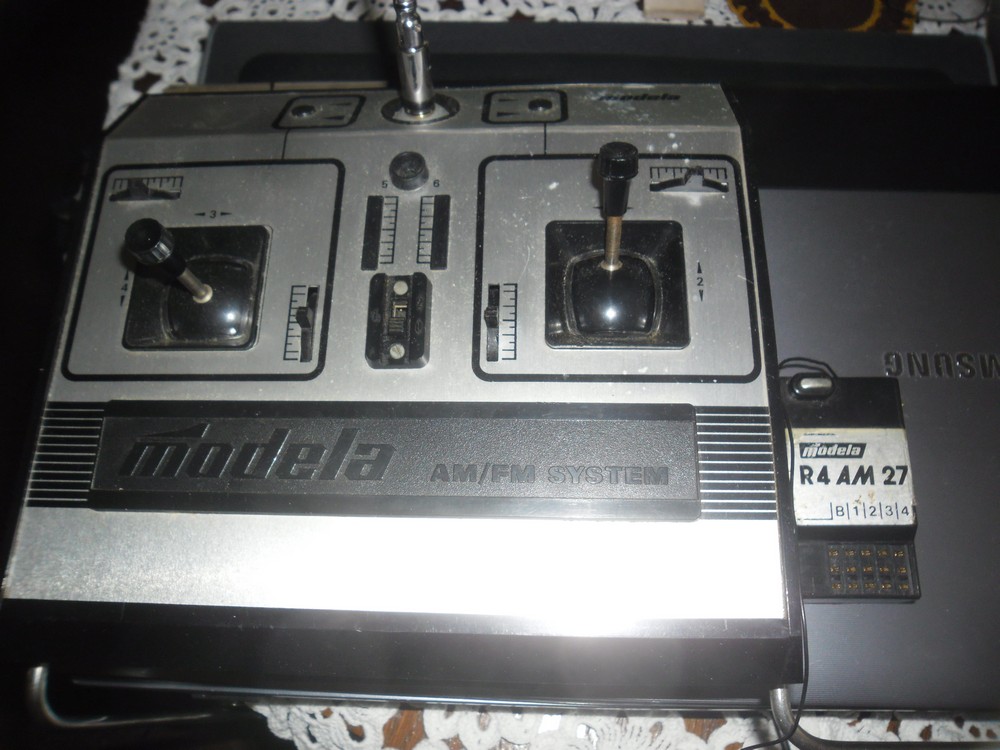

A niżej to mój zabytek.
SAM_0336.jpg [ 142.28 KiB | Przeglądane 21196 razy ]

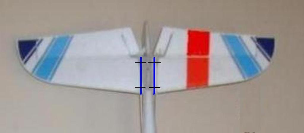

Stema Nie mam tego klina pod statecznikiem i mam z tym problem bo statecznik wkleiłem.
Będę rzeźbił chyba aby go wyrwać i wkleić klin. Chcę aby zaczął w końcu szybować a nie nurkować.
Pooglądałem Vento ze statecznikiem i statecznik.
Nie wiem jak dobrze to wkleiłeś i czy da radę oderwać, ale można stateczniki odciąć tak i potem na kołeczki wkleić poddarte.
STATECZMIK.JPG [ 62.96 KiB | Przeglądane 21111 razy ]
