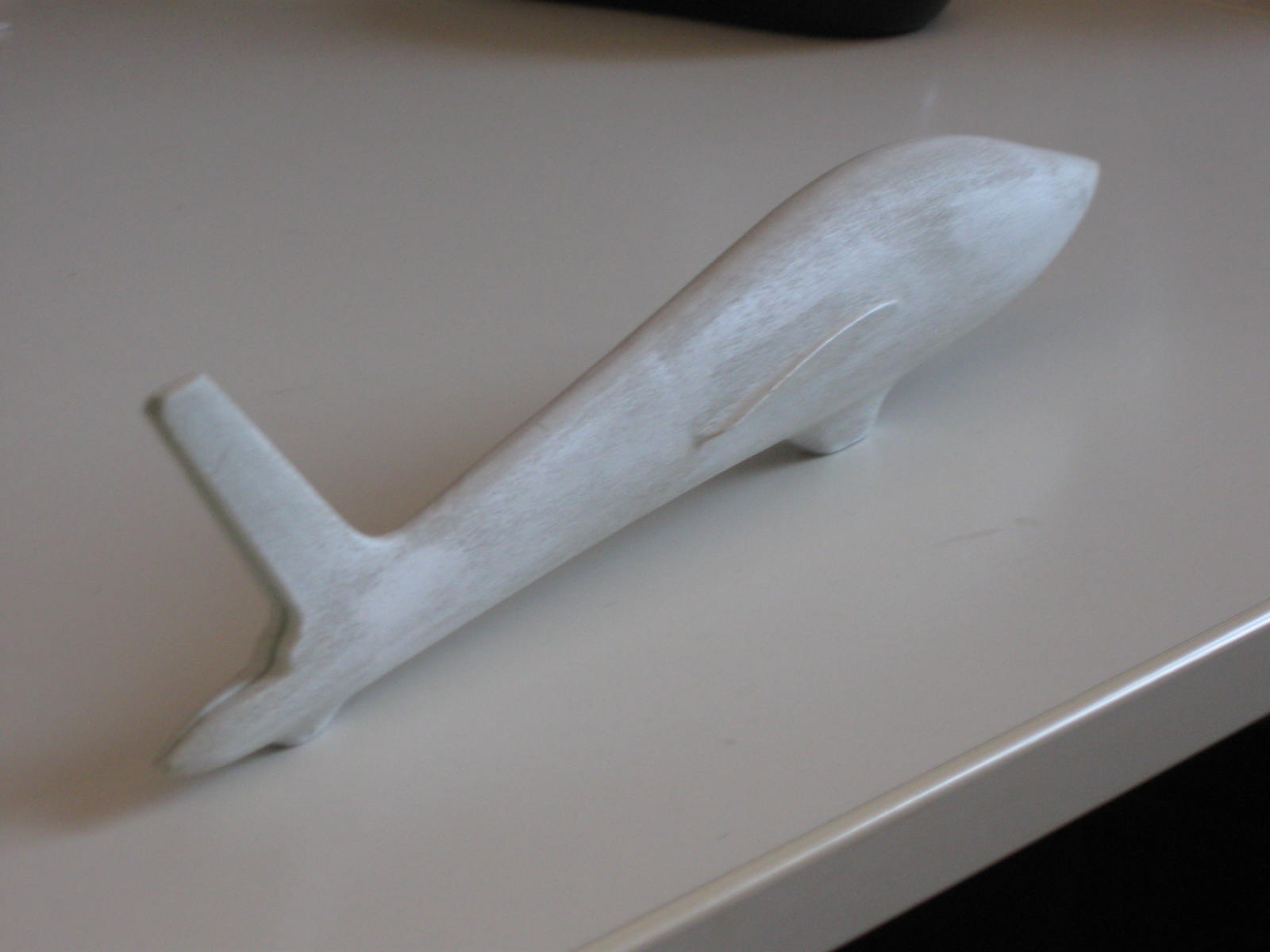

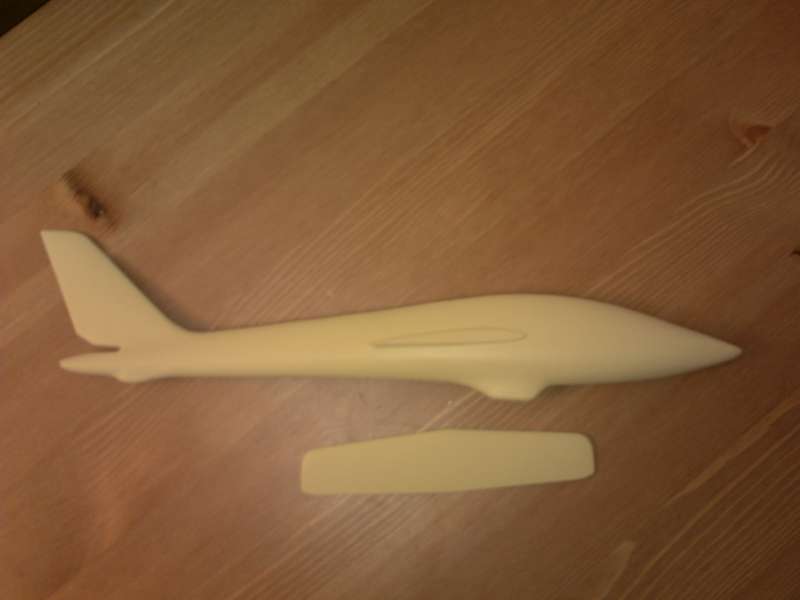

Jakis czas temu dzieki uprzejmosc kolegi Puskala ( pewnie niektorzy kojarza ) stalem sie posiadaczem pieknego kadlubika foxa frezowanego CNC ze styroduru. Nie mialem czasu sie za niego zabrac, ale mysle ze teraz conieco uda mi sie ruszyc do przodu, wiec rozpoczynam relacje ktora napewno potrwa dosc dlugo ale mysle ze do konca dobrne ;)
Kadlubik prezentuje sie nastepujaco

taka jest idea tego "projektu" a przynajmniejj na kadlub i statecznik poziomy. Jak bedzie sens to i platy

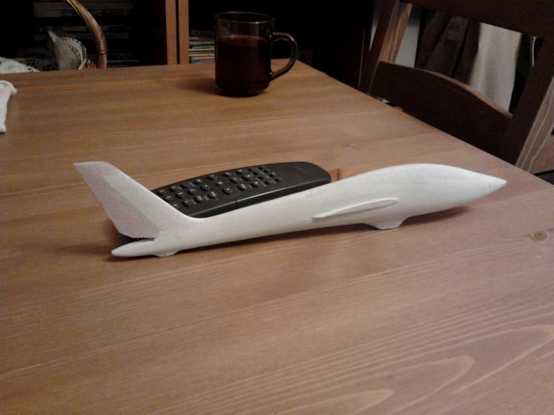

Obecnie kadlubik dostal ster kierunku, choc z oczywistych wzgledow nie bedzie on w uzyciu i bedzie stanowil jedna czesc ze statecznikiem. Sterowanie przewidywane to lotki i wysokość.
Upssss No i sprawa sie rypła co do rozmiarów foxa :)
6-800.jpg [ 32.55 KiB | Przeglądane 12371 razy ]
5-800.jpg [ 29.41 KiB | Przeglądane 12371 razy ]

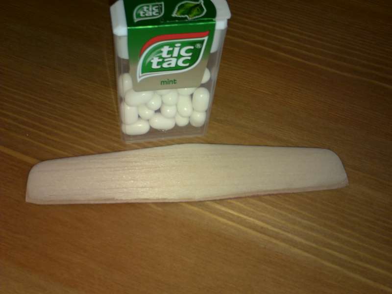

statecznik poziomy juz gotowy do laminowania.
Konstrukcja :
sklejka 0,4 dla ostrosci spływu obustronnie oklejona balsa 1mm dla uzyskania profilu.

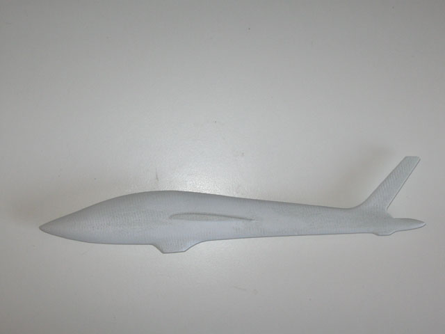

podklad polozony

 Tytuł: Re: fox
PostNapisane: czwartek, 28 czerwca 2012, 15:34
Posty: 844
prace ida do przodu, choc malenkimi kroczkami. Jak sie nie da czasu aby lakier dobrze sie utwardzil to trzeba rtobic na nowo.
Efekt dzisiejszego męczenia foxa na filmiku ( na zdjeciach marnie to wyglada ) W rzeczywistosci kadlubik prezentuje sie jeszcze lepiej.
Oczywiscie sa miejsca jeszcze ktore daloby sie podciagnac, ale chyba juz sobie odpuszcze. CZas pomyslec o zdjeciu formy kabiny.

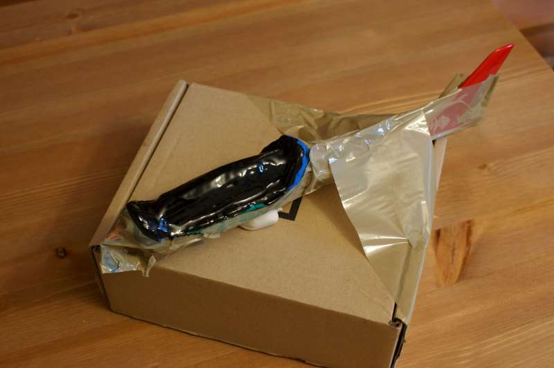

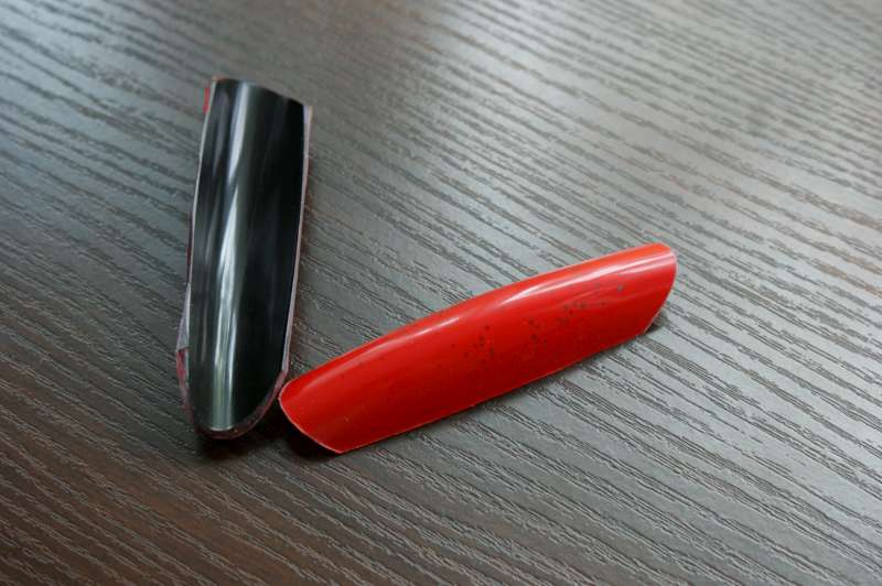

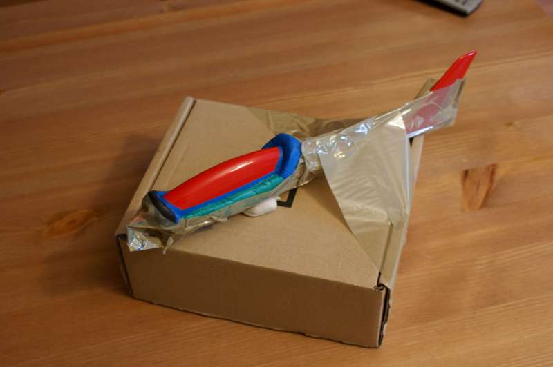

Prac nad mikrusem ciag dalszy.

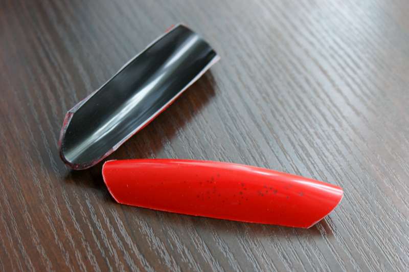

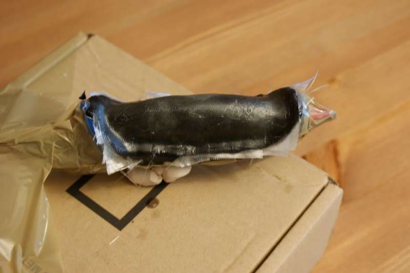

Na pierwszy ogien poszla kabina. Ksztalt kabiny zamaskowalem tasma maskujaca a nastepnie zrobilem z plasteliny krawedzie formy, ktore pozniej odetne po liniach jakie odcisna tasmy maskujace. Calosc 11 razy nawoskowana i tylez razy zapolerowana.
Zelkot oczywiscie wlasnej roboty Zywica L285 + barwnik + aerosil. Na to około 5 warstw tkaniny szklanej 52g.
NArazie wyglada to poczwarnie ;)

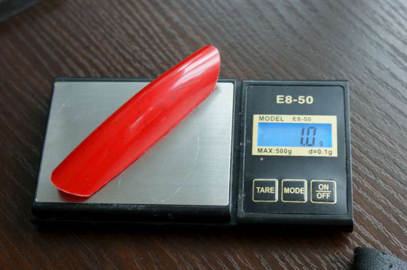

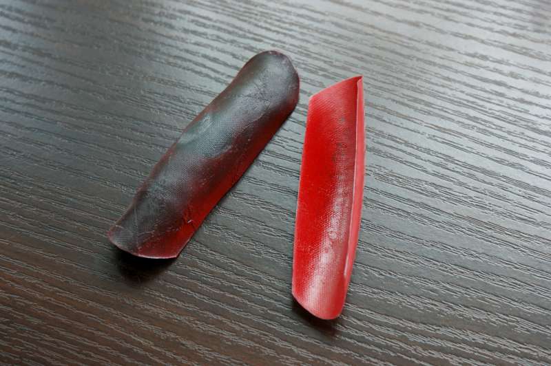

PostNapisane: wtorek, 17 lipca 2012, 09:24
Posty: 844
Pierwszy element laminatowy juz jest, choc nie jest to docelowa kabinka a jedynie próbna odbitka aby ocenić sztywność. Docelowo bedzie weglowa. Oczywiście widać ze lakier byl nałożony ze zbyt małej odległości i zamiast mgielki jako pierwszej warstwy powstały "oczka".
Kolor tez nijaki bo taki jaki akurat był pod ręką. No ale że to próbka to nie ma sie co przejmować.
