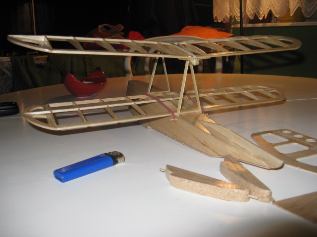

Długo czekałem na ten upragniony jesienno-zimowy czas, gdzie czasu na modelarstwo jest jakby więcej...
Czekały na ten czas rózniez plany modelu Poolboy konstrukcji Kena Willarda.
Na razie konstrukcja przedstawia sie jak na załączonym obrazku.
IMG_8871.JPG [ 113.45 KiB | Przeglądane 12500 razy ]
Waga płatowca to ok. 80 gramów.
Orginalnie samolot napędzany był miniaturowym silnikiem Cox. Ja zastosuję elektryczny napęd.
Przewidywane wyposażenie:
2 serwa 5g
Silnik 10g
Regulator "SS"
odbiornik Hobbyking 3 kanałowy.
Pakiet 360mAh 3S (21g)
Przewiduje wagę gotowego do lotu max 150g, nie wiem czy to mało czy dużo. Powierzchnia nośna to 8.4dm kwadratowego. co daje obciążenie pow. poniżej 20g/dm kwadratowy.

No, uroczy maluszek. Czekamy nw wiecej zdjec :)
 Tytuł: Re: "Poolboy" Ken Willard 20"
PostNapisane: niedziela, 20 listopada 2011, 21:16
Bartek a ile to cudo będzię miało rozpiętości.
Wygląda bardzo ładnie a na planie widzę, że ogon jest taki ciekawy, tak jak by go w ogóle nie było. :)
PostNapisane: niedziela, 20 listopada 2011, 21:33
Bartuś no i mnie sprowokowałeś. Muszę wymeldować swoją ślubną na kilka, kilkanaście wieczorów do pokuju synka na nocleg i wciepnąć na warsztat cuś małego, figlarnego. Ty prowokatorze Ty :lol:
PostNapisane: niedziela, 20 listopada 2011, 21:44
Tak jak w opisie będzie miało - 20"
plan do podglądu jest tam> http://www.outerzone.co.uk/plan_details.asp?ID=1586
PostNapisane: niedziela, 20 listopada 2011, 21:50
Panowie, konkrety. Nie za ciężki wychodzi?
Statecznik jest figlarny również...
PostNapisane: niedziela, 20 listopada 2011, 21:56
Obciążenie niecałe 20g jest do przyjęcia. Za bardzo to nie masz go z czego odchudzić ;) Rozumiem, że robisz go w wersji :roll: basenowej ;)

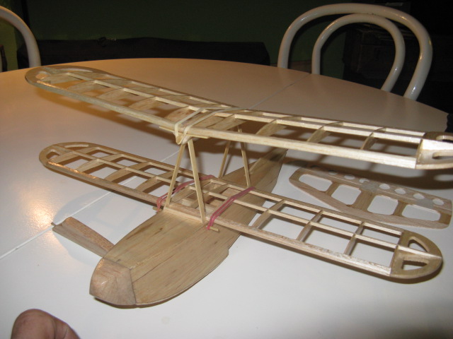

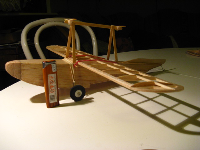

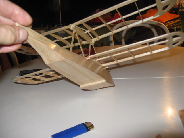

Wersja basenowa jak najbardziej, cały jest pokryty 3x cellonem, oraz 3x lakierem bezbarwnym, włącznie ze skrzydłami i wnętrzem kadłuba. Klejony na CA oraz żywicę 10-minutową.
Dodatkowo dostanie opcjonalne podwozie.
IMG_8874.JPG [ 89.39 KiB | Przeglądane 12445 razy ]
IMG_8876.JPG [ 86.16 KiB | Przeglądane 12445 razy ]
IMG_8877.JPG [ 84.5 KiB | Przeglądane 12445 razy ]
Na zdjęciach widac tez pływaki podskrzydłowe, oraz stateczniki.
Pokryć go mam zamiar albo przejrzystą, lub ew. kolorowa folią.
Niestety w Poznaniu nie ma przejrzystej białej, jest żółta... A kolorów odpowiednich dla niego nie ma..

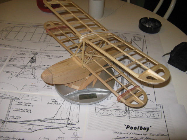

Dziś późno wróciłem z pracy, zdążyłem tylko uniezależnić Poolboya od wody.
Teraz muszę kupić folię na pokrycie i poczekać na elektrykę z UH.
IMG_8880.JPG [ 74.62 KiB | Przeglądane 12413 razy ]
PostNapisane: poniedziałek, 21 listopada 2011, 20:58
No to teraz dobitnie widać jego wielkość. Toż to halówka Panie. :mrgreen: :mrgreen:

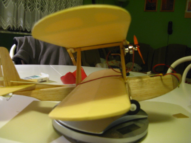

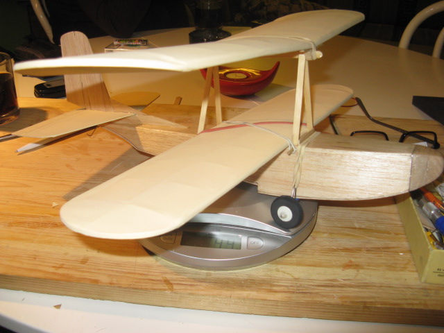

Płatowiec prawie ukończony, pokryłem go folią, i zamontowałem stateczniki.
IMG_8885.JPG [ 94.81 KiB | Przeglądane 12372 razy ]
Oczywiście przez niecierpliwość zrobiłem błąd, zamiast poszukac lekkiej folii na pokrycie wziąłem to co jest i w efekcie model waży już 100g... Ciężko więc będzie się zmieścic w 160g wagi.
teraz pozostało tylko czekać na wyposażenie.
Oczekuje jeszcze problemów z wyważeniem, ale mam plan awaryjny przeróbki modelu...
PostNapisane: wtorek, 22 listopada 2011, 22:07
Bartek nie żebym krytykował ale takiego sposobu mocowania kółek jeszcze nie widziałem. :)
Czy to podwozie faktycznie tylko na tych gumkach się trzyma? :shock: Nie widzę startów z ziemi jeśli to tylko te gumki podtrzymują.
Po za tym ślepy chyba jestem ale na wadze widać 44g?
PostNapisane: środa, 23 listopada 2011, 08:06
Takie mocowanie przewidział konstruktor. Takie jest w planach. Musze powiedzieć że jest pewne. Kółka nie cofają się, ponieważ guma opiera się o pylony mocujące skrzydła, a od spodu na drut nałożyłem koszulkę termokurczliwą, coby kadłub się nie poobcierał od drutu.

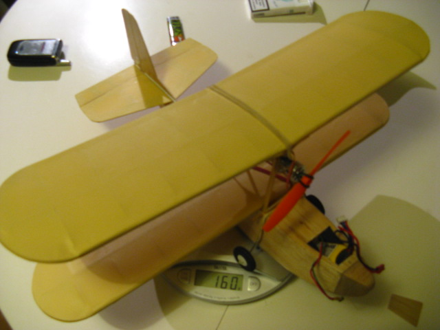

Dzisiaj przyszło wyposażenie. Silnik, waży 11g, razem z piastą, 14 ze śmigłem. Na serwach się zawiodłem, wziąłem 5g, a ważą ponad 7..... Do tego odbiornik, pakiet... wyszło 159g, z łożem silnika, ale bez gondoli, popychaczy i dźwigienek sterowych, 160, to to ważyć nie będzie, może 180g się uda..
Aby zaoszczędzić na wadze wywaliłem termokurczkę oraz kable od regulatora i wlutowałem silnik bezpośrednio w regulator, następnym krokiem będzie wymiana kabli od akumulatora.
PostNapisane: piątek, 2 grudnia 2011, 22:45

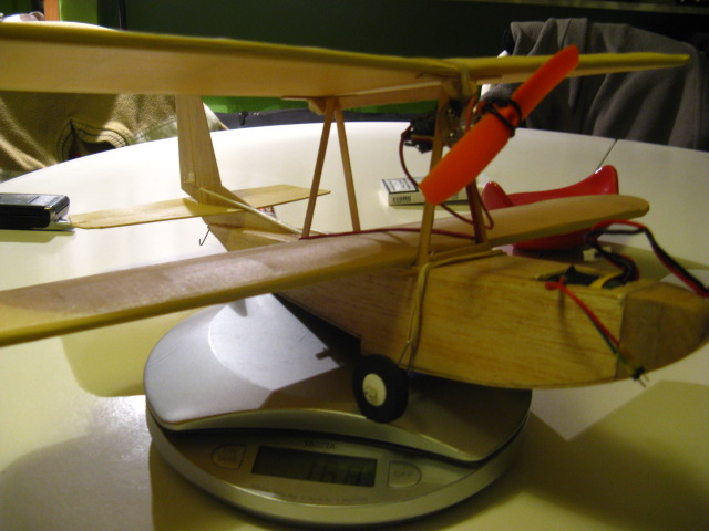

Nieco podłubałem przy modelu. Wyważenie okazało się, zgodnie z przewidywaniem, kompletnie do bani. W związku z tym akumulator powędrował na nos modelu. Tam zrobię kabinę pilota.
Waga obecnie 160g, pow. skrzydeł 8,4dm2 Pozostała do wykonania gondola silnikowa oraz kabina.
Jakie powinno byc obciążenie powierzchni takiego malucha, aby latał zgrabnie i łatwo?
23g/dm2 będzie dobrze, czy zchodzić z obciążeniem w dół?
IMG_8889.JPG [ 89.57 KiB | Przeglądane 12237 razy ]
IMG_8890.JPG [ 70.81 KiB | Przeglądane 12237 razy ]
IMG_8891.JPG [ 80.05 KiB | Przeglądane 12237 razy ]
Aha, śmigło zmieniam, ponieważ to jest za małe za brzydkie i daje marny ciąg. Model dostanie śmigło 8x6, przycięte do odpowiedniego rozmiaru i kształtu, a potem zamierzam je pomalować w stosownym kolorze..

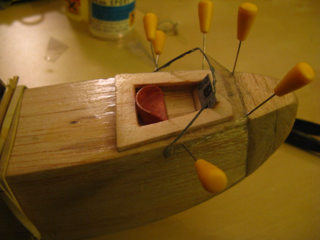

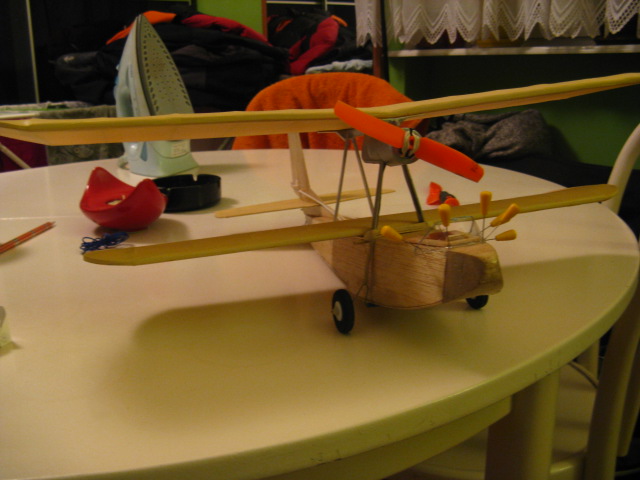

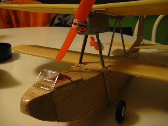

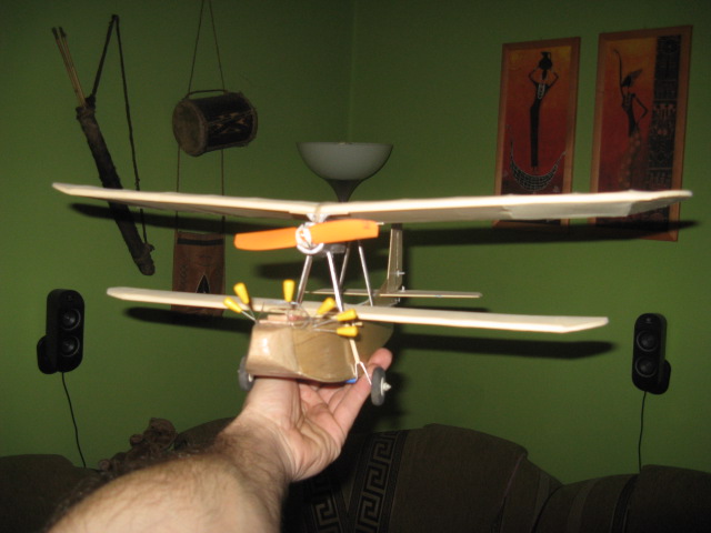

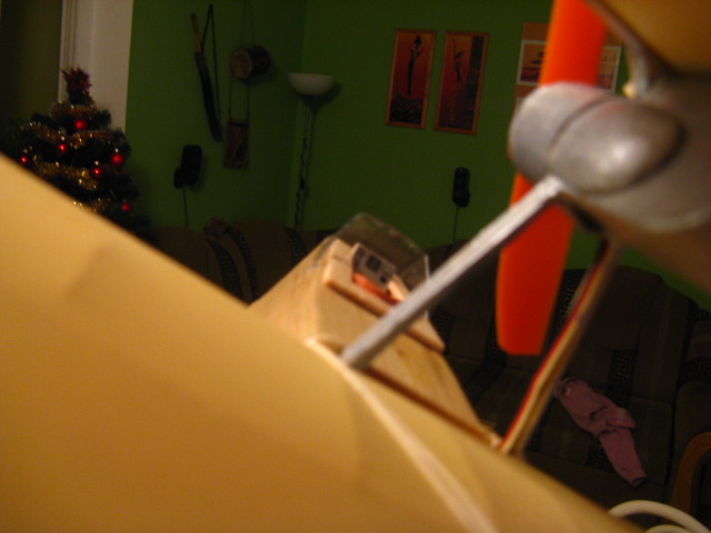

Poolboy doczekał się w końcu kilku dni wolnego.
Dostał kabinę, pod która kryje się luk na akumulator.
IMG_8916.JPG [ 79.52 KiB | Przeglądane 5424 razy ]

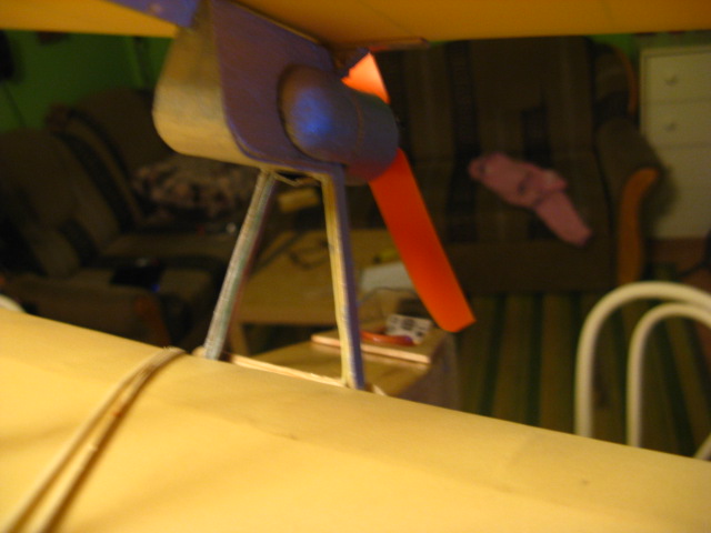

Wykonałem gondolę silnikową:
IMG_8923.JPG [ 70.02 KiB | Przeglądane 5424 razy ]
IMG_8924.JPG [ 69.45 KiB | Przeglądane 5424 razy ]
IMG_8919.JPG [ 75.81 KiB | Przeglądane 5424 razy ]
Celem zmniejszenia obciążenia powierzchni nośnej postanowiłem wydłużyć górny płat.
Model zyskał ponad półtora decymetra kwadratowego, i ładniejszy wygląd.
Obciążenie powierzchni zamyka sie teraz w 17g/dm2.
A prezentuje sie tak:
IMG_8917.JPG [ 85.23 KiB | Przeglądane 5424 razy ]
IMG_8922.JPG [ 79.99 KiB | Przeglądane 5424 razy ]
Teraz jest tyko pytanie czy poleci....
Pozostał problem śmigła, trzeba go pomalować, ale wpierw przetestuje kilka jak sie będą zachowywać. Jak nie poleci w tej konfiguracji, będę musiał zmienić pakiet na 3S. Problem polega na tym że nie ma go w HK. A pasuje rozmiarowo tylko Rihno 360mAh...
