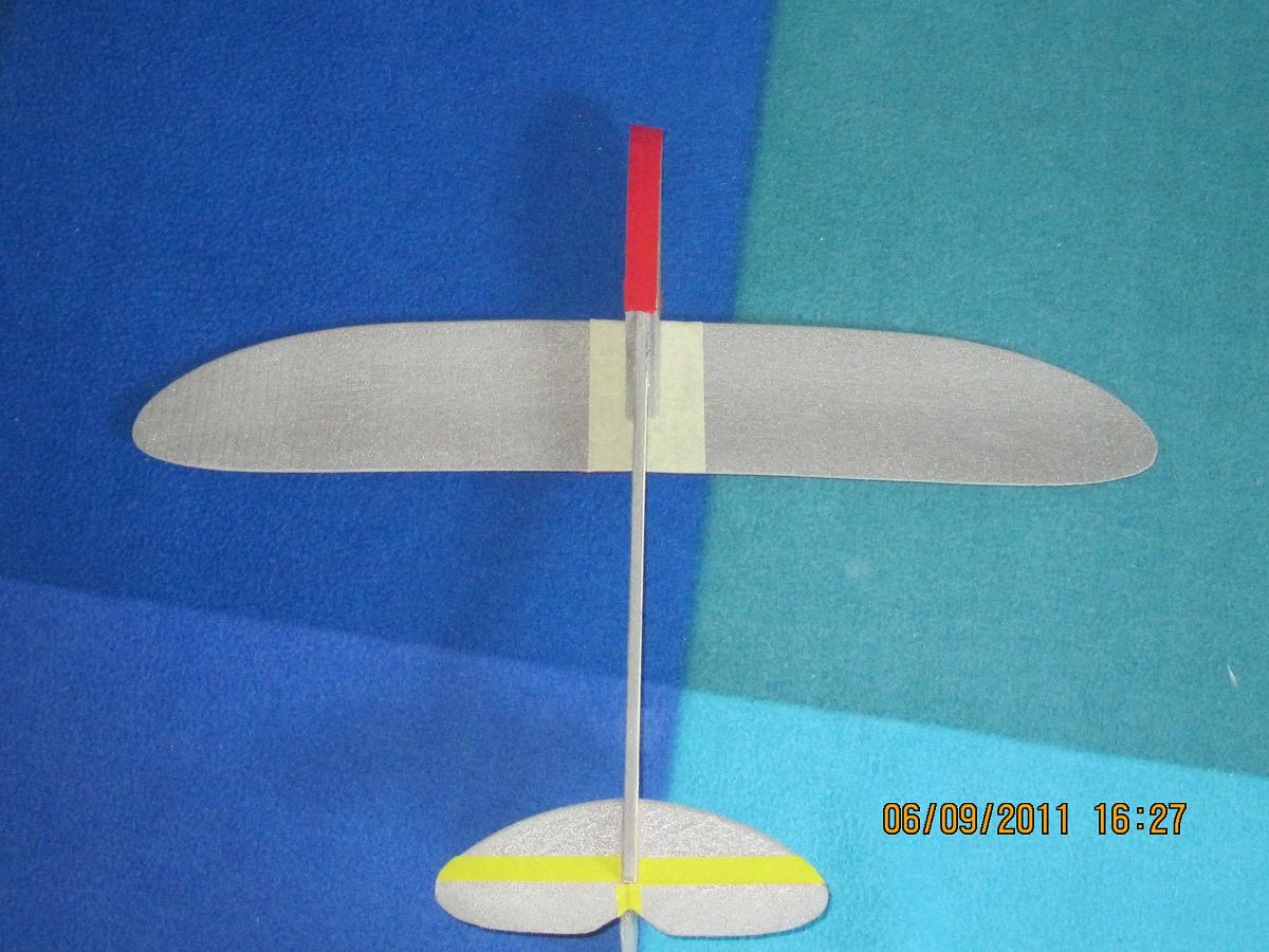

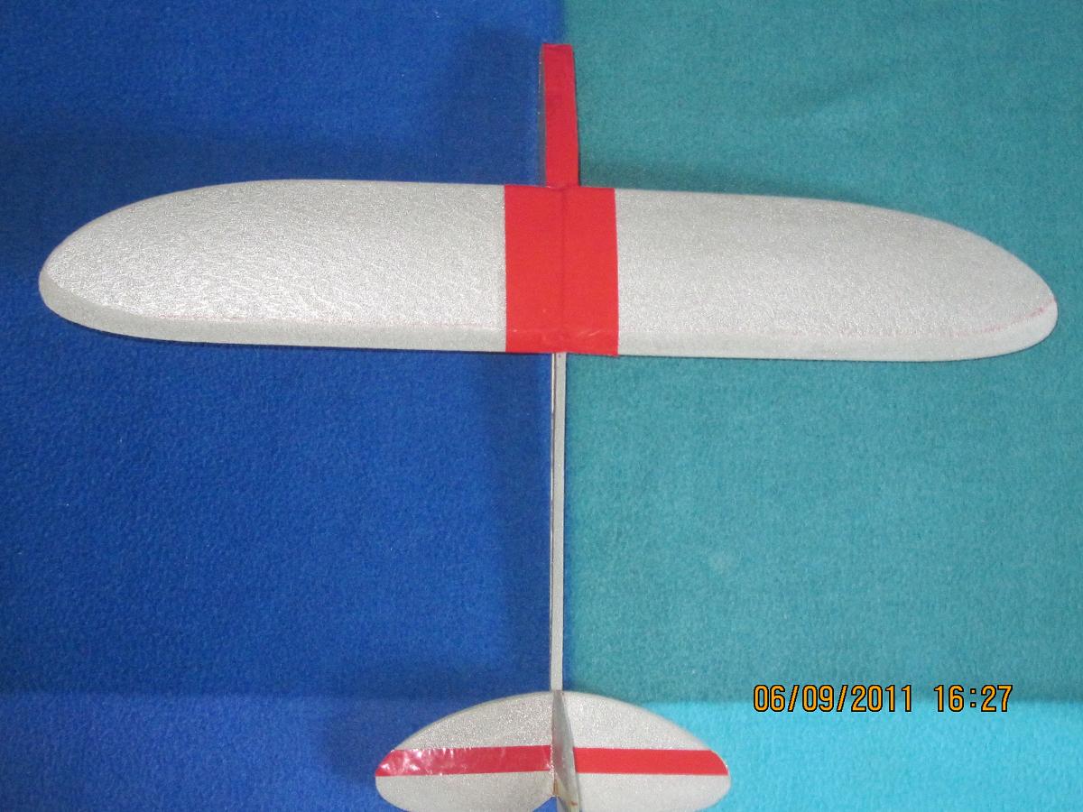

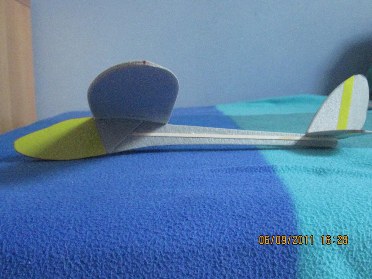

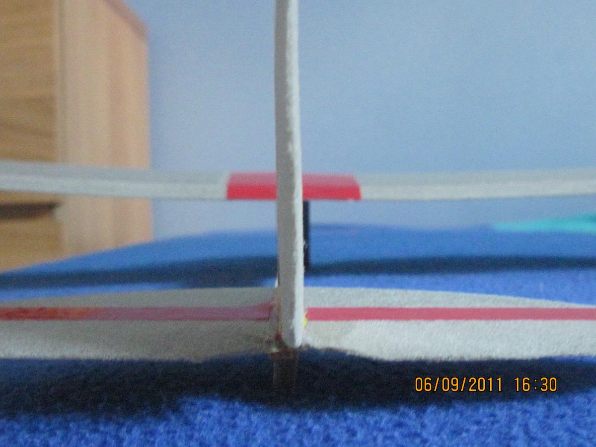

Witam wczoraj wieczorem zbudowałem rzutka Free, tak prezentuje się rzutek:
Komentarz: Free od góry

Komentarz: Free od dołu
dol.jpg [ 147.73 KiB | Przeglądane 10521 razy ]
Komentarz: Free od boku
bok.jpg [ 151.26 KiB | Przeglądane 10521 razy ]
Komentarz: Free od tyłu
tyl.jpg [ 121.67 KiB | Przeglądane 10521 razy ]
Moje pytanie jak go wyważyć oraz jak wam sie podoba.

zrobiony ładnie i czysto , mam tylko wrażenie jakby był lekko "przekoszony" ale może to zdjęcie przekłamuje.
co do wyważenia to ja w takich modelach stsuję ołów (kulki) ze sklepu wędkarskiego.

No tak pare minut temu popuszczałem Free'ka lata pięknie robi 3 pełne koła 1:ok 6m 2:ok 3m 3:ok 1m. Wyważyłem go tak jak mówiłeś Meloow. Jeszcze takie pytanie jaki model na gumkę stworzyć z depronu najlepiej 5mm ponieważ jego paczkę posiadam (prosiłbym o jakieś plany), a pytam ponieważ tata powiedział że zanim sfinansuje osprzęt zefirka mam 3 modele własnoręcznie wykonać (Free był wykonywany przy jego pomocy).
