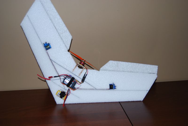

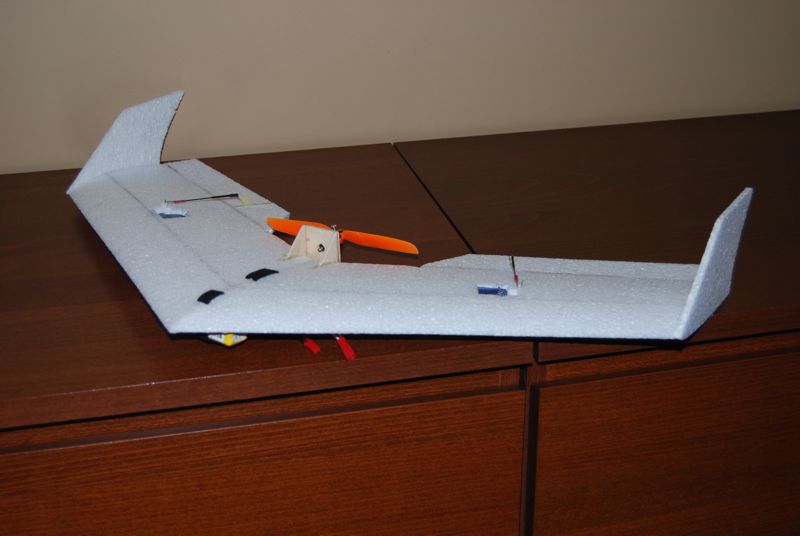

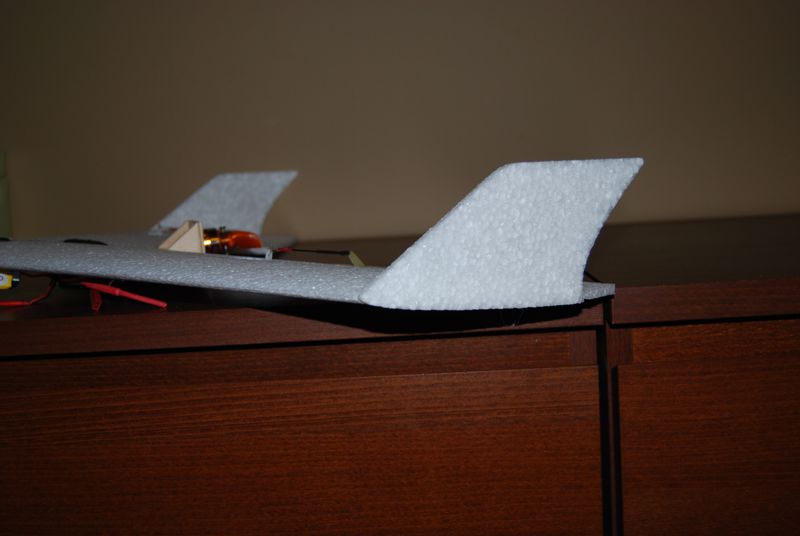

Witam, koledzy z lotniska idą w wielkie rozpiętości. Ponieważ mam samochodzik malutki postanowiłem zbudować Tsagi na tylną półkę w samochodzie, do plecaka, pod pachę, ba podejrzewam, że na lotnisko (Wolica) będę mógł podjechać rowerkiem żeby polatać.
Garść danych o modelu
profil tsagi12%
rozpiętość 600mm
długość 368
waga do lotu 152g
materiał do budowy to EPP 25g/l
Garść danych o wyposażeniu RC
Odbiornik: duża i ciężka krowa Turnigy 9CH
Silnik: EMP C2222/25 2850KV
Regulator: Agma 11A
Pakiet zasilający: RHINO 360mAh 2S
Serwa TP9g też w porównaniu do modelu ciężkie.
W skrzydło wkleiłem pręty węglowe 0,8 dla wzmocnienia wzdłuż krawędzi natarcia (obustronnie) i dwa 1mm poprzecznie.
Łoże wykonałem ze sklejki 2,6mm która pozostała mi po budowie Katany.
Model wykonałem w dwa wieczory tzn. zacząłem wczoraj po pracy, a skończyłem dzisiaj też po pracy... W sumie to jakieś 4 godziny pracy nad modelem.
Kilka fotek przed oblotem któy mam nadzieję jak najszybciej.
DSC_1024.JPG [ 103.65 KiB | Przeglądane 16797 razy ]
DSC_1025.JPG [ 94.05 KiB | Przeglądane 16797 razy ]
DSC_1026.JPG [ 100.88 KiB | Przeglądane 16797 razy ]
DSC_1027.JPG [ 100.01 KiB | Przeglądane 16797 razy ]
Jak to poleci i będę zadowolony z latania to planuję jakąś graficzkę i na pewno do wymiany będzie odbiornik i serwa.
Ostatnio edytowano środa, 12 września 2012, 19:03 przez Osa, łącznie edytowano 1 raz

Adaś, czyżbyś został nowym miłośnikiem skrzydełek? :lol:
Bardzo ładnie wygląda ale musisz przynajmniej od dołu pomalować bo się na niebie pogubisz ... aaa i jeszcze musisz gdzieś trochę taśmy przykleić , bo inaczej nie poleci ;)
Edit
a silnik nie za bardzo do góry?

No własnie Rafał, ale kiepsko jest z kasą włożyłem co miałem. Serwo mam tylko jedno to lżejsze HXT musiałem dwie 9g włożyć. A tak naprawdę to chyba by pasował ten odbiornik zintegrowany z dwoma serwami (Ramirez podawał linka) http://www.hobbyking.com/hobbyking/store/__18823__2_4Ghz_SuperMicro_Systems_Receiver_Brushless_ESC_and_2_x_Linear_Servos_All_in_one_5ch_.html .
Cóż będzie kasa, będą zmiany bo modelik pomimo swej prostej linii bardzo mi się podoba. Jak go budowałem to chichotałem do siebie.

Jak tak patrzę jak sobie śmigacie to żal upsko ściska więc sprawiłem sobie malucha takiego, będę się ścigał z komarami i stanę do walki z FUNbatami.
Taśma będzie bo musze zabezpieczyć antenę.
A malowanie planowałem od góry :mrgreen:
EDIT: Silnik wstępnie 3 stopnie w górę

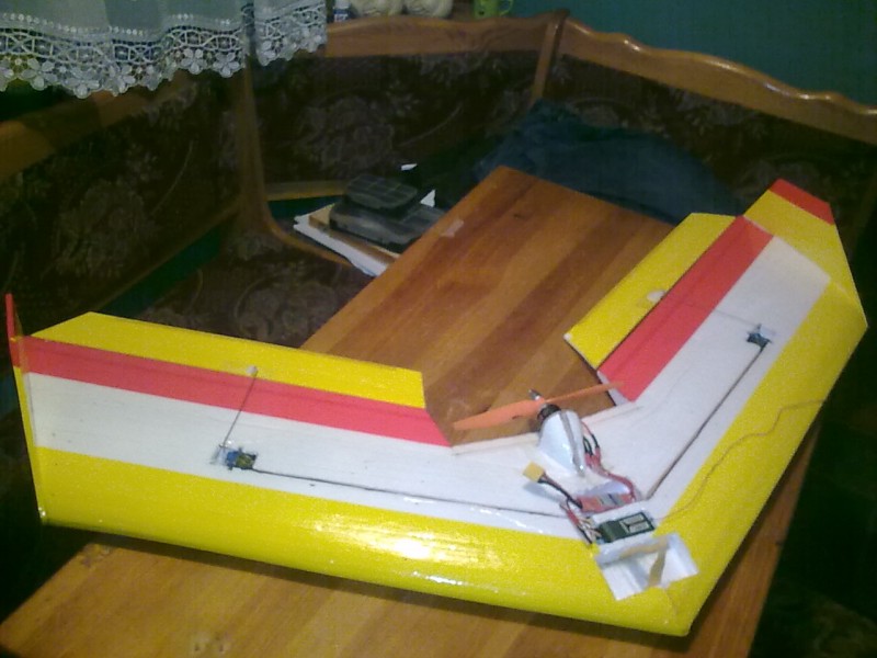

Napewno poleci :mrgreen: szczególnie jak uzupełnisz brakujace wyposażenie w postaci taśmy klejącej :shock:
Kształt podobny do mojego Swifta, który lata rewelacyjnie.
swift.jpg [ 88.83 KiB | Przeglądane 16762 razy ]
Jest co prawda większy i cięższy, ale daje dużo frajdy z latania :D
