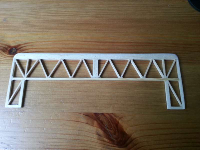

Chciałem coś prostego i małego , i tak zaświtał w głowie pomysł na prosty szybowiec. Wybór padł na wdzięczny SG38. Pamiętacie czeskie zestawy ŚK38 firmy Modella z plastikowymi żeberkami?
Na razie zaczołem od stateczników. Docelowo rozpiętość 60cm. Sterowanie SW, SK i Lotki.
002-800.jpg [ 43.67 KiB | Przeglądane 71380 razy ]
001-800.jpg [ 44.12 KiB | Przeglądane 71380 razy ]
Grubość użytych materiałów to balsa 3mm, liswa sosnowa 2x3mm i listewki balsowe 3x3 i 2x3mm
Część z listew została pomalowana lakierobejcą w kolorze sosny kanadyjskiej.

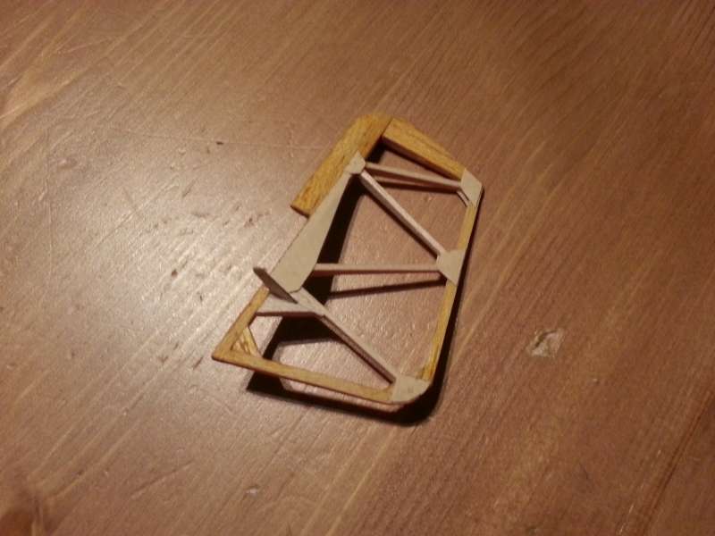

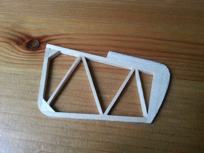

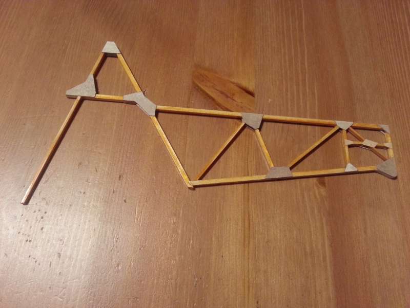

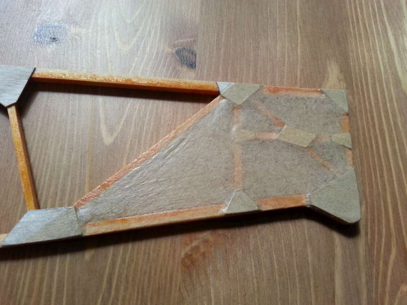

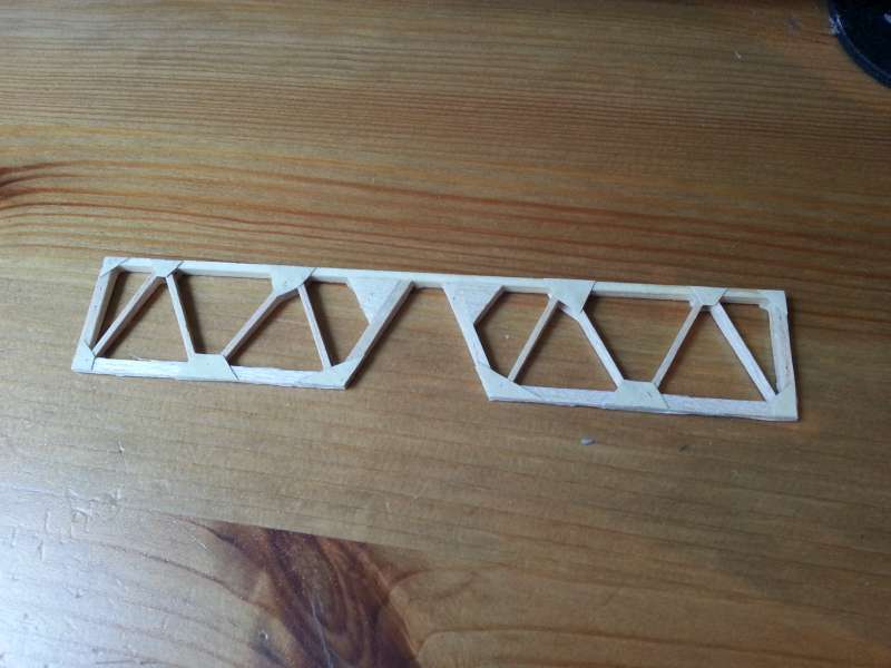

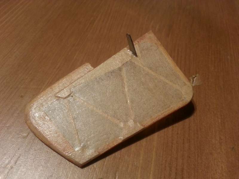

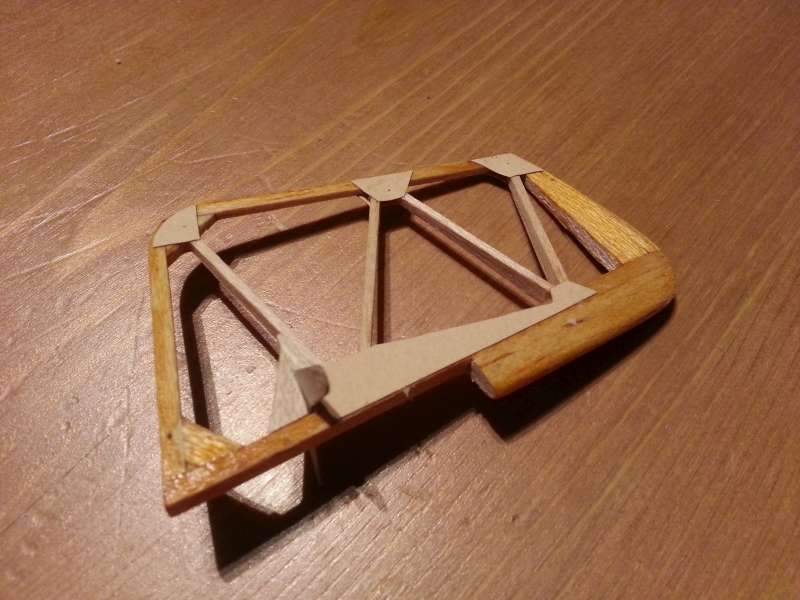

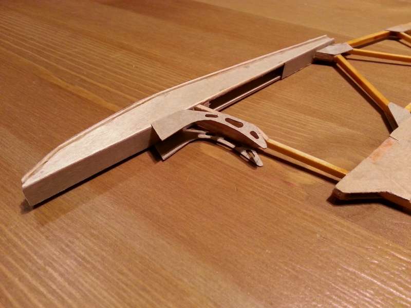

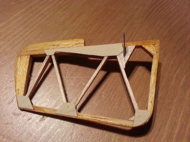

Zastanawiałem się jak to zrobić. Czy iść w maxymalne uproszczenia czy też robić to bardziej makietowo. Wpierw był nawet pomysł modelu sosnowo-depronowego. JAk tylko zobaczyłem piękny kolor materiału pokryciowego jaki Krzysiek Utopia podsunoł mi do mikrusów to zdecydowałem że będzie wypaśnie, co oczywiście jest z kożyścią dla modelu.
Zastanawiałem się jak w tej skali zrobić nakładki na węzły klejone. NAwet sklejka 0,4mm była za gruba.
Ostatecznie wpadłem na pomysł aby wyciąć z papieru. W tym celu użyłem papieru Cansona w odpowiednim kolorze o gramaturze 160g
A tak to wyszło.
006-800.jpg [ 40.28 KiB | Przeglądane 71320 razy ]
005-800.jpg [ 50.01 KiB | Przeglądane 71320 razy ]
004-800.jpg [ 49.91 KiB | Przeglądane 71320 razy ]

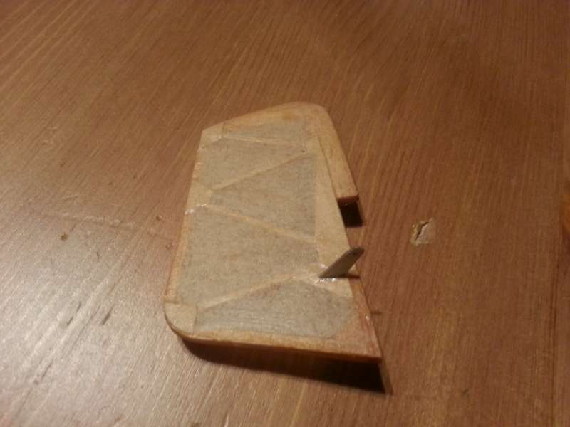

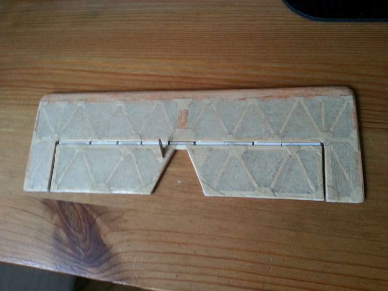

A tak prezentuje się już pokryty statecznik poziomy.
007-800.jpg [ 35.77 KiB | Przeglądane 71320 razy ]
i pionowy
009-800.jpg [ 33.05 KiB | Przeglądane 71313 razy ]
008-800.jpg [ 38.11 KiB | Przeglądane 71313 razy ]

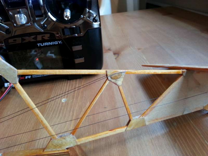

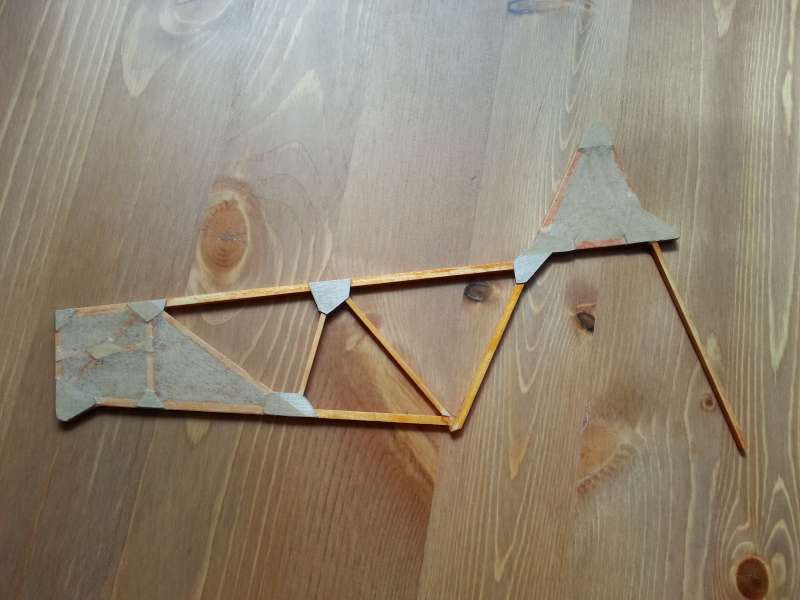

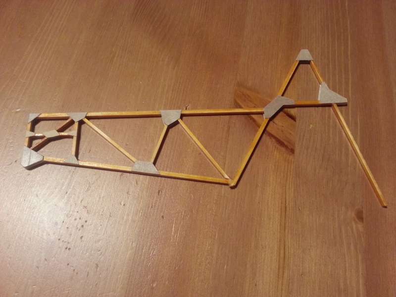

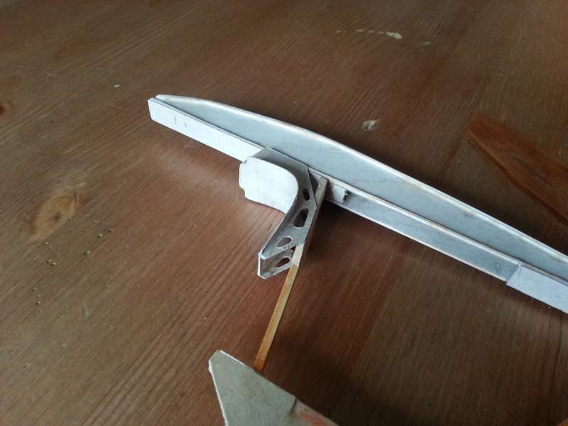

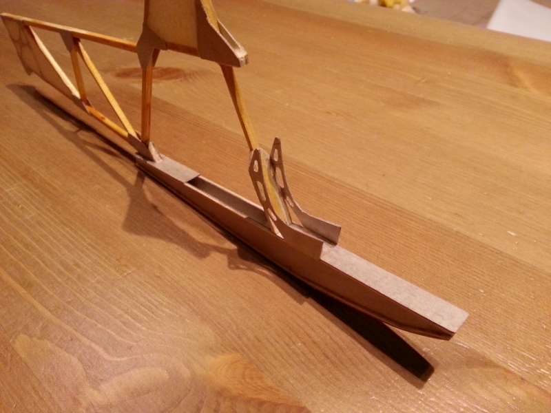

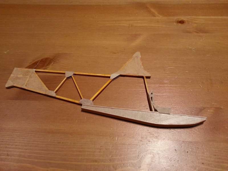

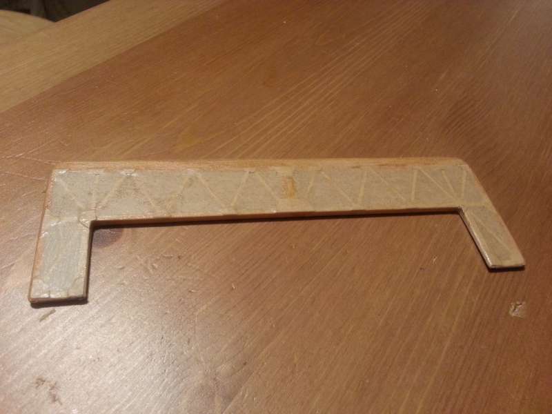

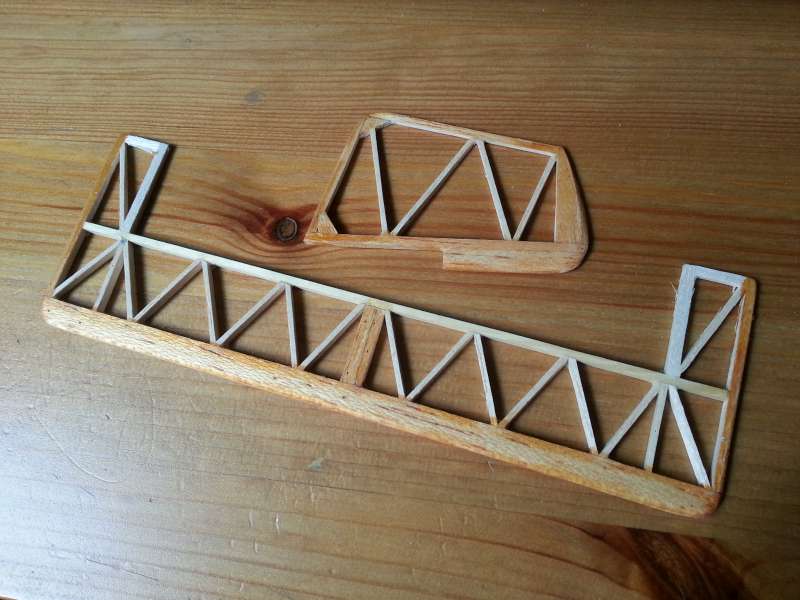

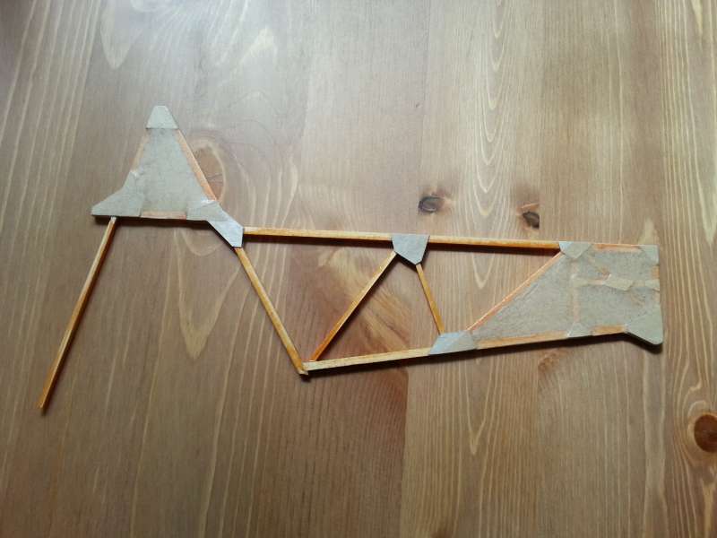

Teraz pora na kadłub. Zaczołem od kratownicy bo konstrukcja samej płozy musi poczekać na zamówione serwa. Zobaczymy czy uda mi się je w niej zabudować.
Tak więc kratownica pomalowana lakierobejcą i tym razem z małymi wyjątkami węzły wzmocnione sklejką 0,4mm
Materiał prawie w całości to sosna 3x3 i 3x2mm. W części ogonowej nakładki z papieru i listwa balsowa ( skośna )
011-800.jpg [ 39.32 KiB | Przeglądane 71274 razy ]
010-800.jpg [ 39.38 KiB | Przeglądane 71274 razy ]

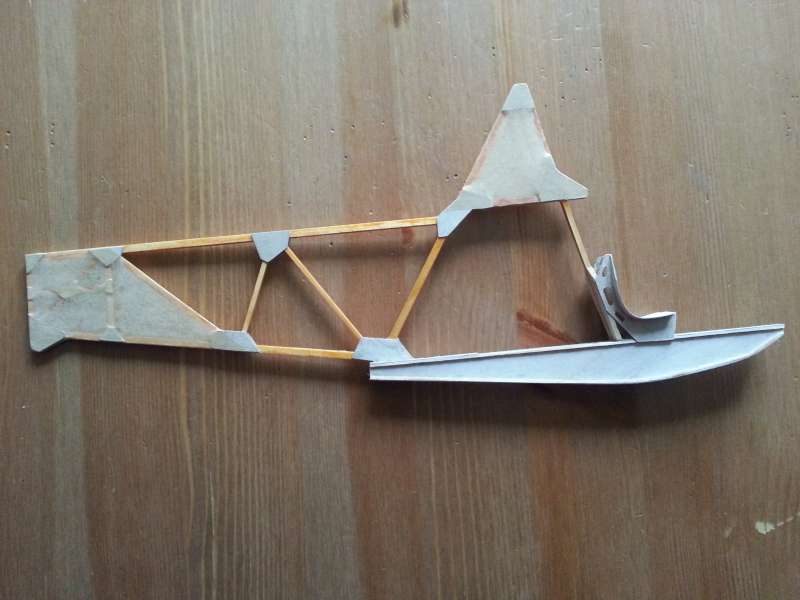

Kratownica już pokryta i pocelonowana czka na serwa które wejdą lub i nie w płozę. Czas zabrać się za ster wysokości i skrzydełka póki co.
Tak to teraz wygląda

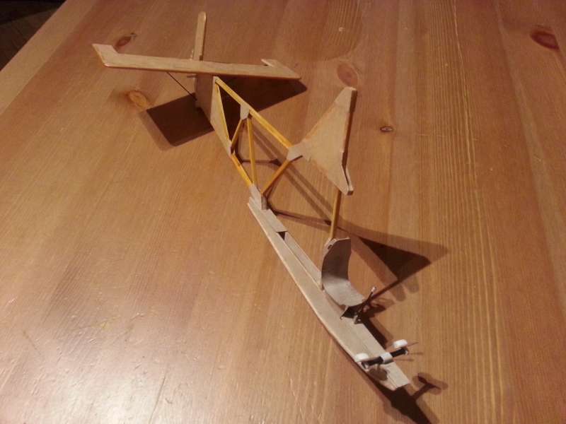

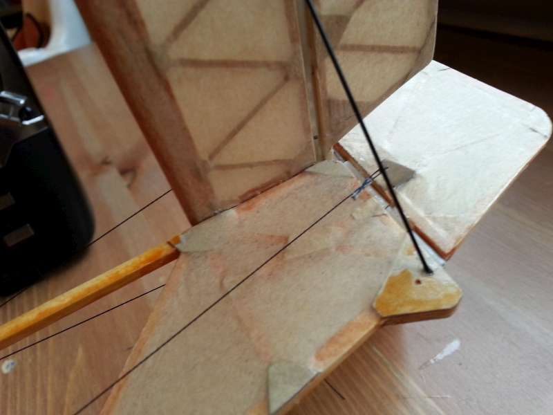

Teraz zabrałem się za to co brakujeczyli ster wysokośći.
015-800.jpg [ 43.77 KiB | Przeglądane 71156 razy ]
No a po pokryciu i celonowaniu połączenie ze sterem wysokości wykonałem z użyciem bowdena. Może nie jest tno najładniejsze i najlżejsze ale zapewnia wręcz zero oporów co jest dla mnie ważne bo być może użyje tych serw.
http://www.hobbyking.com/hobbyking/store/catalog/rc-1.jpg
A tak prezentuje się zestaw poziomy
016-800.jpg [ 34.99 KiB | Przeglądane 71156 razy ]

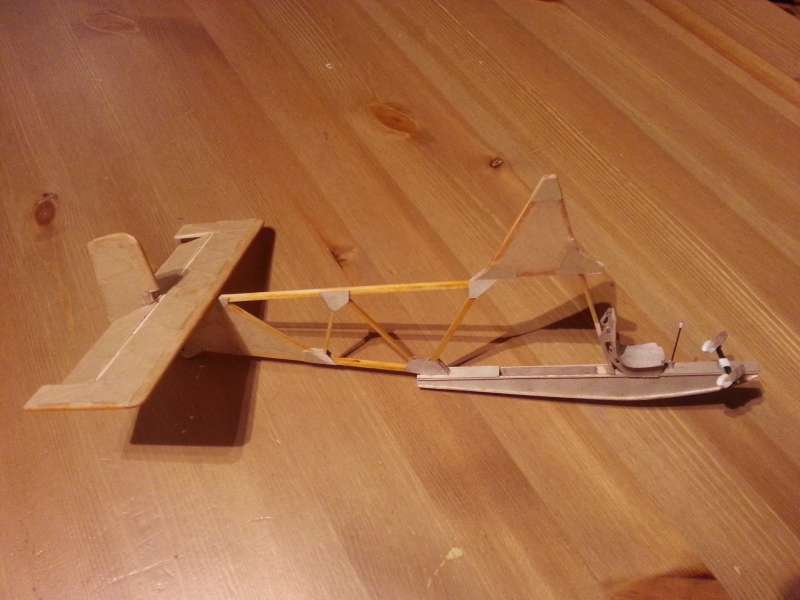

Zapewne niejeden z was uznał ze temat umarł. Nic bardziej mylnego. Modelik powoli idzie do przodu.
Zabrałem się za kończenie kadłuba. Oto postępy.
018-800.jpg [ 37.54 KiB | Przeglądane 70882 razy ]
019-800.jpg [ 39.83 KiB | Przeglądane 70882 razy ]
020-800.jpg [ 44.14 KiB | Przeglądane 70882 razy ]

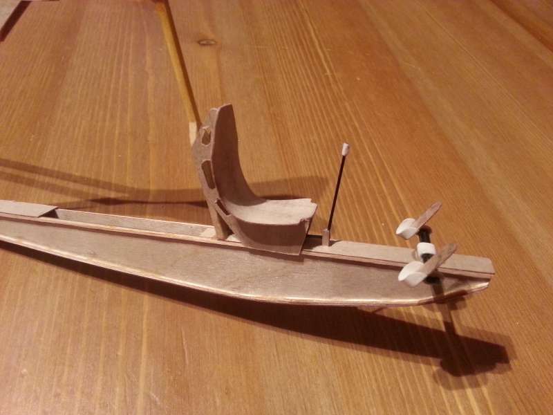

Nie zauważyłem ilości wyświetleń. Temat w sumie miał sporą przerwę i w zasadzie sam pisałem , stąd tak myślałem.
Ostatnio też mam jakiegoś lenia potwornego i ciężko mi się zebrać do pracy nad czymkolwiek.

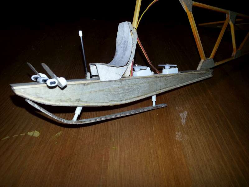

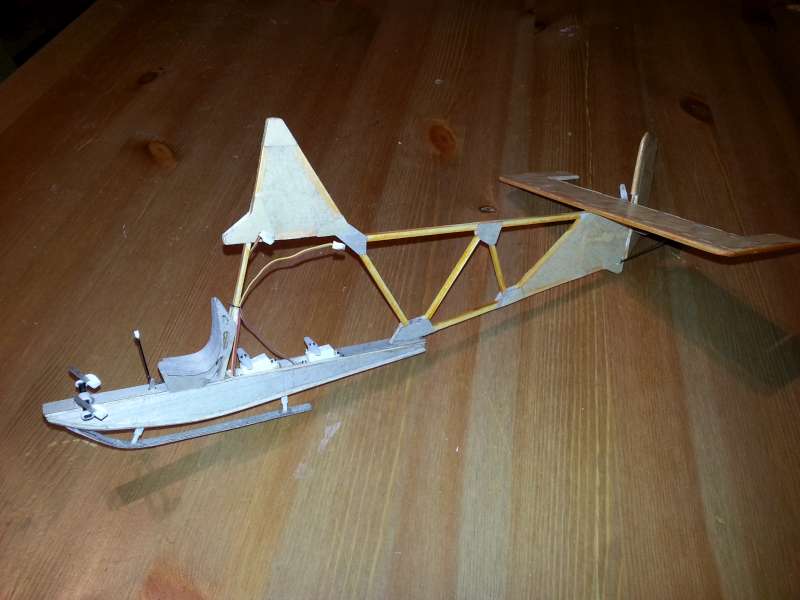

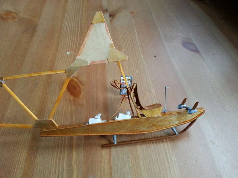

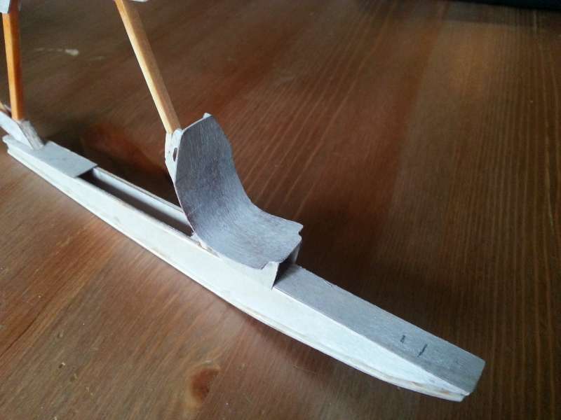

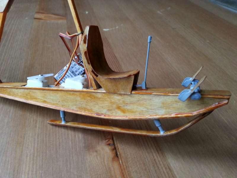

Siedzisko zrobiłem również ze sklejki 0,4 tyle że zeszlifowanej io jedną warstwę aby łatwiej się układała na podstawie.
021-800.jpg [ 34.63 KiB | Przeglądane 70688 razy ]
022-800.jpg [ 36.55 KiB | Przeglądane 70688 razy ]
023-800.jpg [ 37.94 KiB | Przeglądane 70688 razy ]

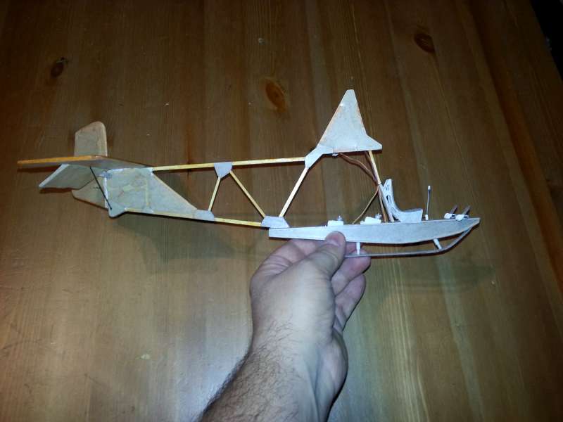

Po dodaniu kilku elementów i przyklejeniu stateczników modelik prezentuje się jak poniżej. Oczywiście z przodu wykonana została komora balastowa która zostanie nawiercona w razie potrzeby i wypełniona drobnym śrutem.
024-800.jpg [ 34.56 KiB | Przeglądane 70674 razy ]
025-800.jpg [ 34.46 KiB | Przeglądane 70674 razy ]
026-800.jpg [ 39.45 KiB | Przeglądane 70674 razy ]
Pozostało jeszcze dokleić płozę i wykonać zaczep do holu. Gdybym miał opanowane fototrawienie to może bym się skusił o wykonanie różnych okuć ale to może w innym modelu, choć przyznam że nie wykluczone że jak modelik się sprawdzi to powstanie jego wesja ful wypas.

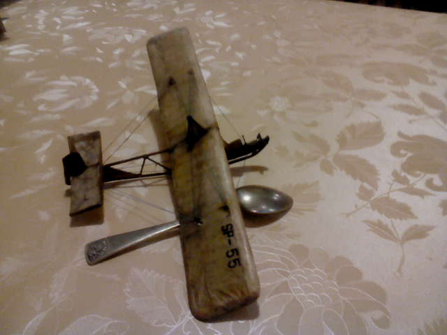

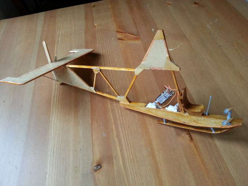

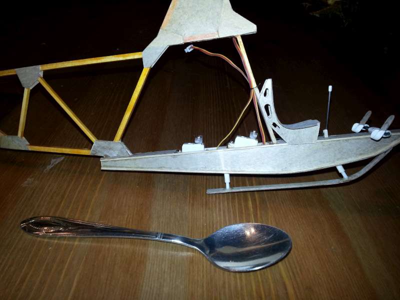

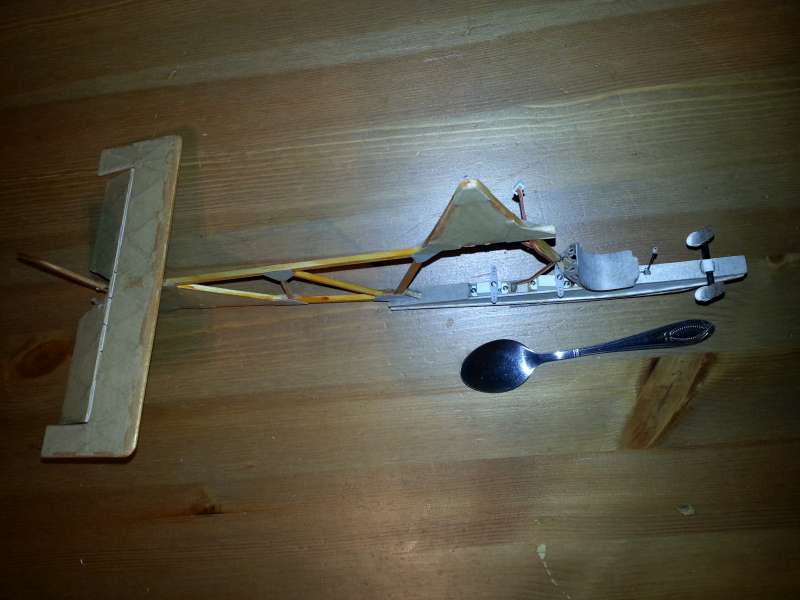

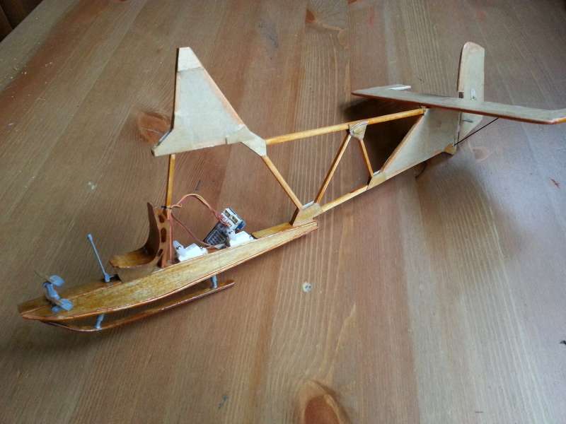

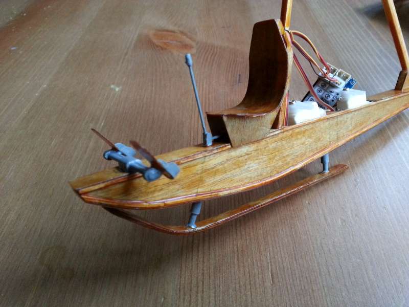

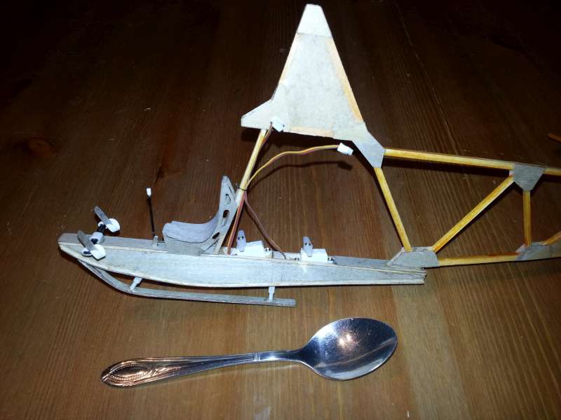

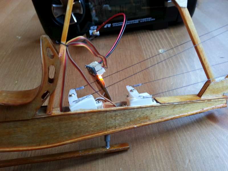

Trochę mi się udało podziałać przy maluchu. Ma już płozę i zamontowane serwa.
Pozostało teraz zaczep, jakieś imitacje balastu i okuć i linki aby wszystko pięknie się gibało ;)
Ponieważ nie miałem zapałek pod ręką to dla złapania skali łyżeczka do herbaty.
032-800.jpg [ 40.98 KiB | Przeglądane 51753 razy ]
031-800.jpg [ 38.43 KiB | Przeglądane 51753 razy ]
030-800.jpg [ 32.19 KiB | Przeglądane 51753 razy ]
029-800.jpg [ 42.02 KiB | Przeglądane 51753 razy ]
028-800.jpg [ 37.68 KiB | Przeglądane 51753 razy ]
027-800.jpg [ 38.01 KiB | Przeglądane 51753 razy ]

Jest klasa "orzeszki" natomiast Arek stworzył kolejną "łyżeczki" ;P
Jestem ciekaw...odbiornik ukryjesz w płacie?

037-800.jpg [ 44.04 KiB | Przeglądane 51529 razy ]
036-800.jpg [ 41.36 KiB | Przeglądane 51529 razy ]
035-800.jpg [ 41.16 KiB | Przeglądane 51529 razy ]
034-800.jpg [ 46.95 KiB | Przeglądane 51529 razy ]
033-800.jpg [ 40.99 KiB | Przeglądane 51529 razy ]

I teraz małe uaktualnienie.
Założyłem linki i wszystko zaczyna wyglądać znacznie lepiej.
Linki oczywiście z plecionki DYNEMA. Aby uzyskać zagięcie linek użyłem microbowdenów stosowanych zazwyczaj w dlg. Tak samo jeśli chodzi o zakończenia linek na orczykach.
Wszystko poza baterią waży obecnie 28,4g. Myślę więc że zmieszcze się w 55g do lotu ;)
041-800.jpg [ 33.62 KiB | Przeglądane 51523 razy ]
040-800.jpg [ 44.73 KiB | Przeglądane 51523 razy ]
039-800.jpg [ 43.48 KiB | Przeglądane 51523 razy ]
038-800.jpg [ 37.99 KiB | Przeglądane 51523 razy ]

Naprawdę piękna zegarmistrzowska robota :idea: Barwy takie jak powinny być. Czy kabinkę też dorobisz? Zakryłaby to" wyposażenie" i zabezpieczyłaby te delikatne elementy przed uszkodzeniem.
Pozdrawiam Tadeusz

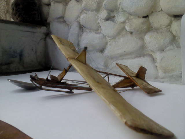

W swojej kolekcji modeli redukcyjnych szybowców na których latałem, a mam ich kilkanaście i wszystkie w skali 1:40. Miałem kiedyś dużo zapału aby je tworzyć ;) , odnalazłem m.in. modelik SG-38). Ma on już ponad 50 lat więc jest w nie najlepszej, a wręcz w opłakanej formie. Ale ośmielę się pokazać jego fotki.
Komentarz: Remont prawie niemożliwy. Starość !
DSC00436 SG-38.JPG [ 34.97 KiB | Przeglądane 51339 razy ]
Komentarz: Też z łyżeczka
DSC00427 esgieg.JPG [ 35.65 KiB | Przeglądane 51339 razy ]
Pozdrawiam Tadeusz
