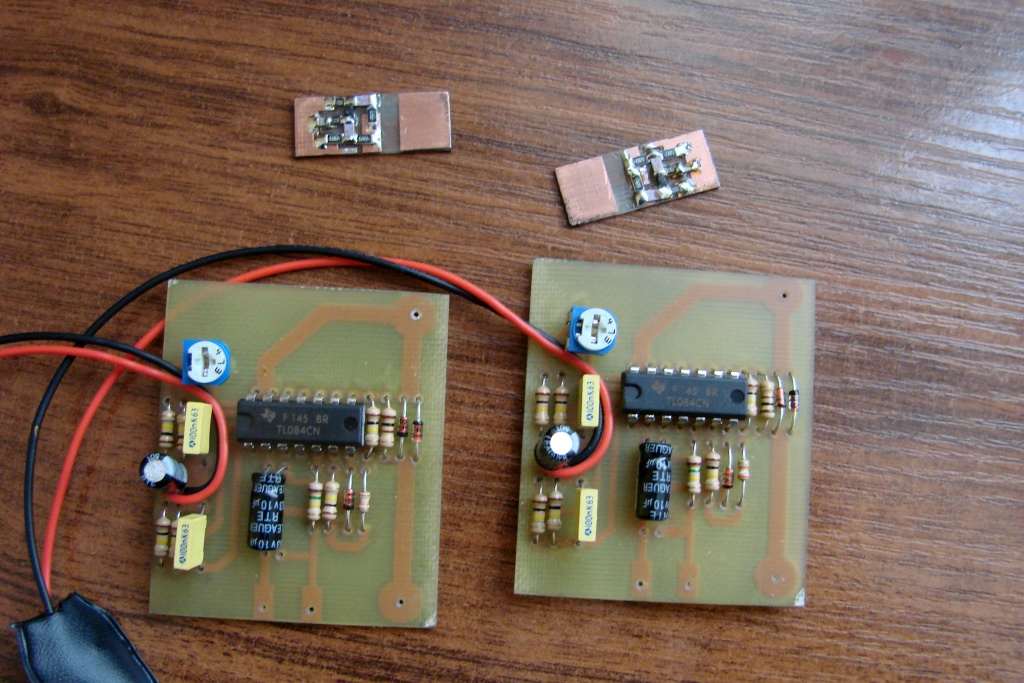

Na początek oczywiście nie spodziewam się super osiągnięć, bo temat GHz to dla mnie nowość, ale warto coś dłubać i doświadczenie nabywać.

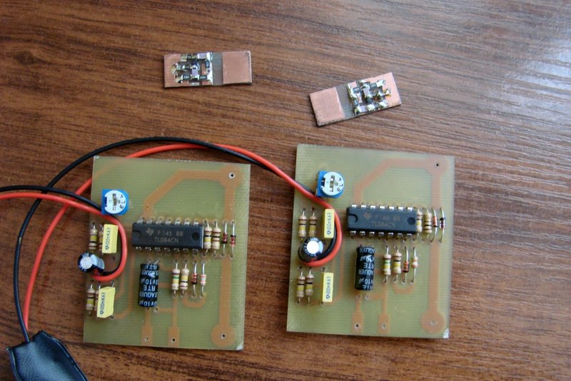

Jakiś czas temu zrobiłem płytki do miernika.
DSC00178.JPG [ 292.33 KiB | Przeglądane 6705 razy ]
DSC00179.JPG [ 220.5 KiB | Przeglądane 6705 razy ]

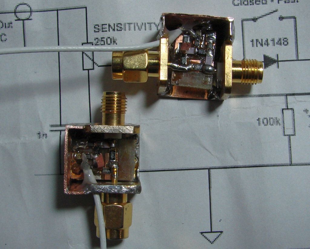

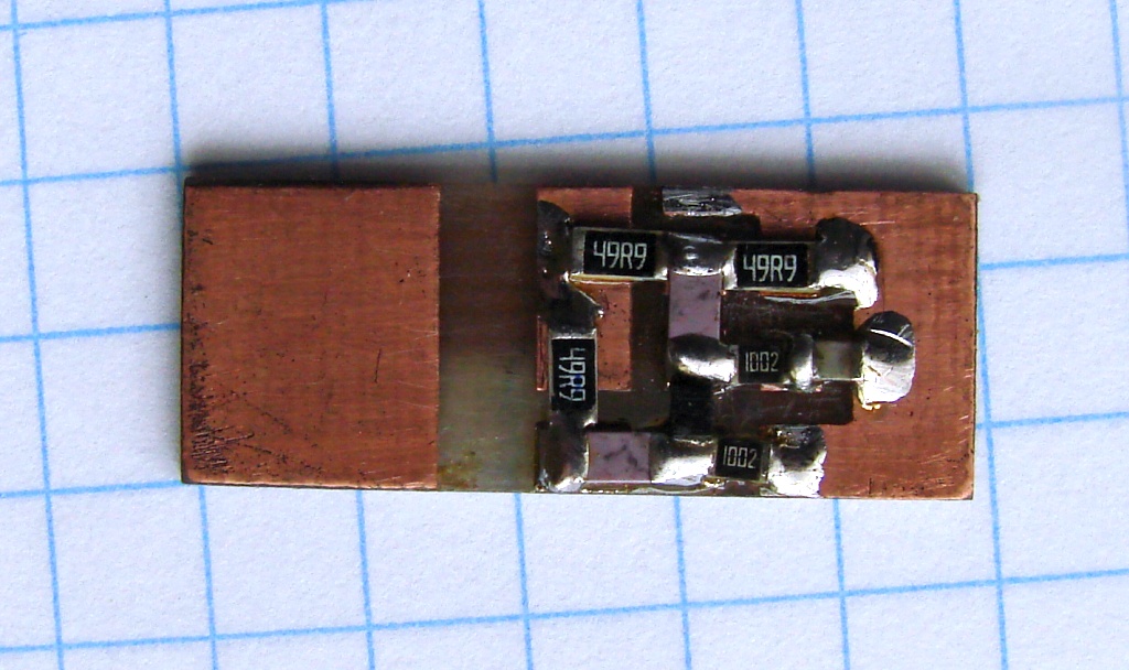

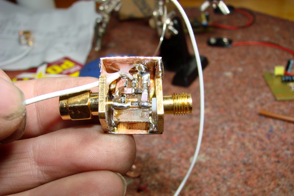

Dziś kombinowałem jak fizycznie zrobić mostek pomiarowy, po kilku przymiarkach coś takiego wydłubałem.
DSC00183.jpg [ 273.39 KiB | Przeglądane 6705 razy ]
DSC00185.jpg [ 218.2 KiB | Przeglądane 6705 razy ]
Może jutro będę uruchamiał, wszelkie opinie i spostrzeżenia mile widziane.

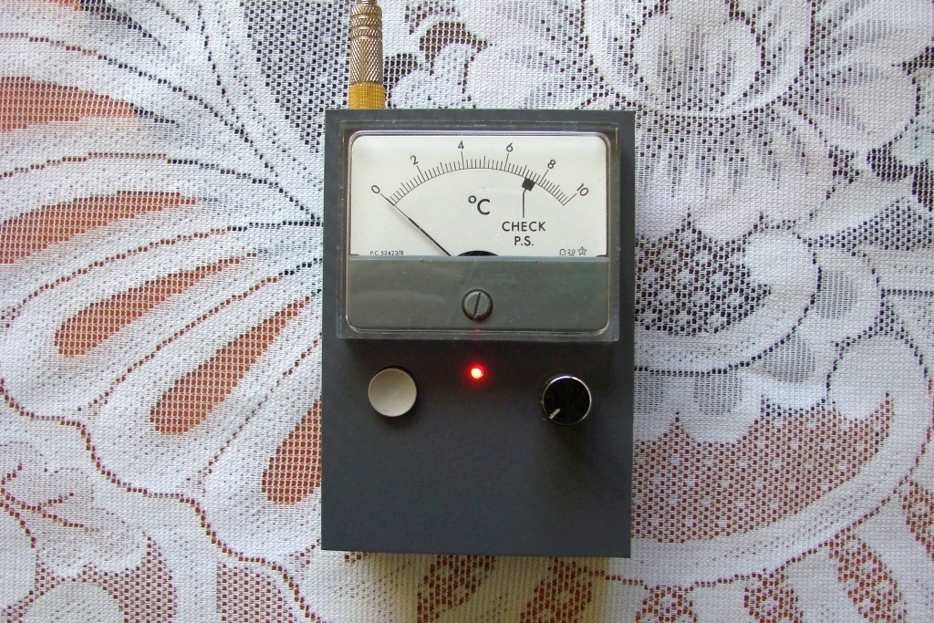

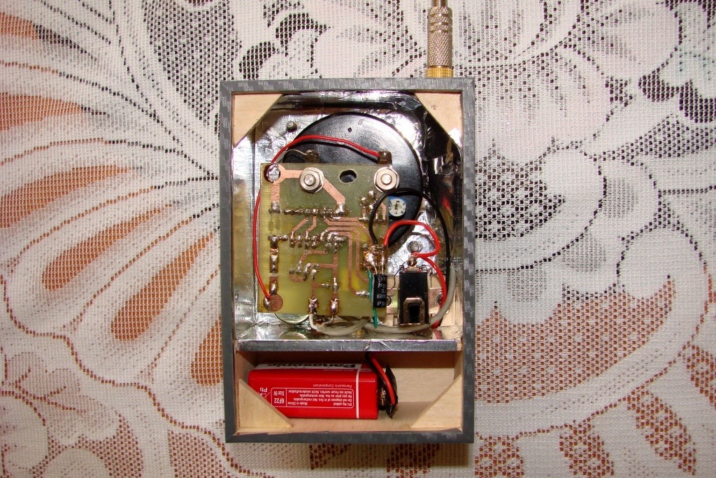

Dziś oprócz latania, zamiast uruchamiać wskaźnik, robiłem obudowę do niego.
Nie mogłem go uruchomić, bo nie mam tłumika odpowiedniego.
Po prostu Waldek donosiciel nie przyniósł, choć kupiłem dwa dni temu i to z priorytetową wysyłką :mrgreen:

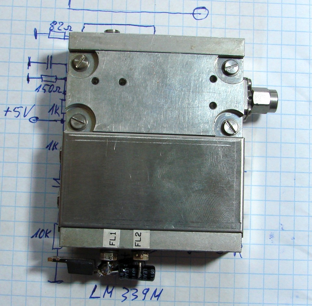

Po kilku przeróbkach płytki i sklejaniu obudowy wyszło coś takiego.
DSC00187.jpg [ 362.14 KiB | Przeglądane 6641 razy ]
Z drugiej strony tak to wygląda. Część pomiarowa działa prawidłowo, należy tylko zmienić skalę ze *C na SWR.
Ale zrobię to jak wyskaluję przyrząd.
DSC00188.jpg [ 342.88 KiB | Przeglądane 6641 razy ]
Obudowa jak widać ze sklejki lotniczej, ale ekranowana folią ameliniową, bo układ ma duże wzmocnienie.
Chociaż bez ekranowania nie zauważyłem wzbudzania się.
cdn...

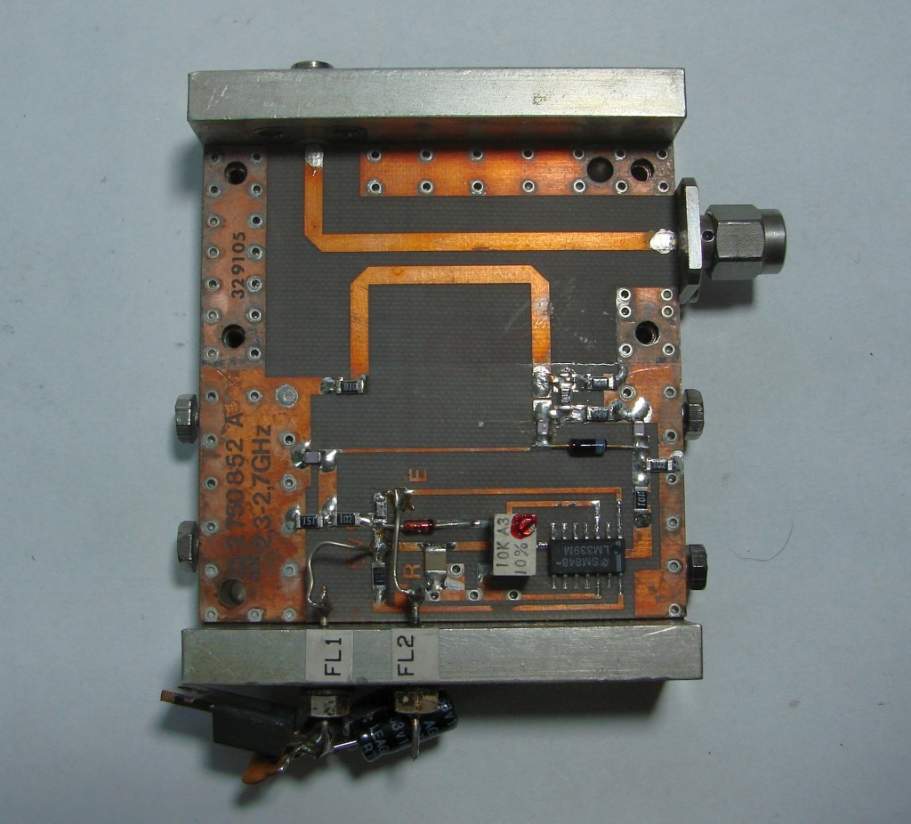

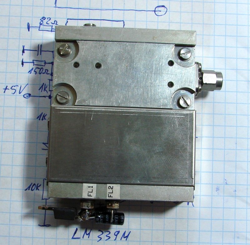

Ten wskaźnik działa, mam natomiast jeszcze inny pomysł. Jakiś czas temu Andrzej kupił mi sprzęgacz kierunkowy. Tak to wygląda mniej więcej.
DSC00193.jpg [ 244.63 KiB | Przeglądane 6540 razy ]
Nie byłbym sobą aby do środka nie zajrzeć.
DSC00192.jpg [ 186.84 KiB | Przeglądane 6540 razy ]

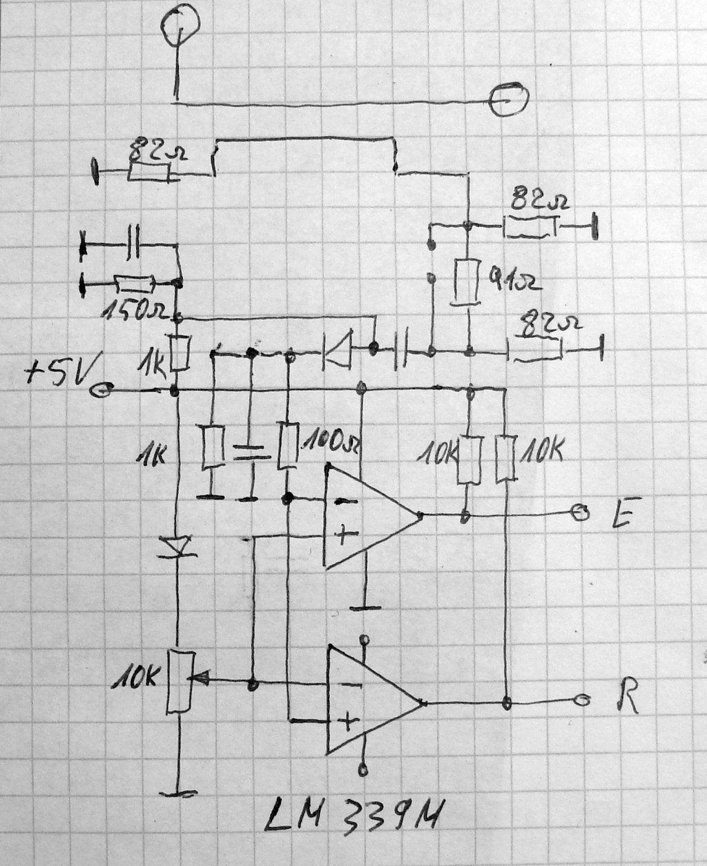

Oczywiście schemat też jest.
DSC00194.jpg [ 260.41 KiB | Przeglądane 6540 razy ]
Jest to sprzęgacz jednokierunkowy "directional coupler" chyba? Zakupiony na aukcji allegro od sprzedawcy DW Radio. W niedługim czasie spróbuję coś z tego zrobić.
