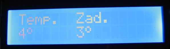

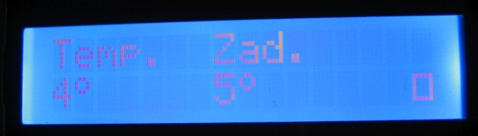

Po lewej temperatura zmierzona, następnie zadana i znaczek aktywnej grzałki
IMG_4314s.jpg [ 73.09 KiB | Przeglądane 26118 razy ]
Grzałka wyłączona:
IMG_4315s.jpg [ 62.62 KiB | Przeglądane 26118 razy ]
Przekaźnik grzałki wciąż jest pod pin1 ale można to łatwo zmienić modyfikując linijkę:
int grzalka = 1;
Kod:

No dobra, dotarł wreszcie wyświetlacz od Chińczyka 8-)
I teraz tak: szkic z LED wgrywa się bezproblemowo, ale miga ciągle podświetlenie :nieufny:

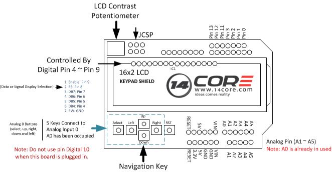

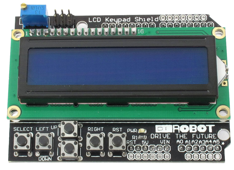

I jeszcze jedno: można prosić łopatologicznie gdzie co mam podłączyć :roll: Plizzz :mrgreen:
lcd-shield.png [ 1.18 MiB | Przeglądane 13416 razy ]
 Tytuł: Re: Termostat na Arduino + LCD 1602 Keypad Shield
PostNapisane: czwartek, 19 października 2017, 17:33
To nie to, że jestem leniwy, tylko "nie ogarniam kuwety" Obrazek
Termopara piny 10,11,12
Przekaźnik grzałki pin 1
Diody podłącz do A2
No dobra, tylko na tym shield-zie nie znalazłem pin 10 :o A nie chciał bym niczego skopcić :mrgreen:
LCD-KEYPAD-Shield.jpg [ 36.52 KiB | Przeglądane 13404 razy ]
EDYTA: Czy wystarczy, że zmienię jeden parametr w kodzie :roll:
jest:
MAX6675 thermocouple(10,11,12); //SO,CS, CSK pins
na:
MAX6675 thermocouple(11,12,13); //SO,CS, CSK pins
PostNapisane: niedziela, 22 października 2017, 08:07
Posty: 6483
Przepraszam Artur, nie widziałem tej edycji - tak to właśnie to miejsce i powinno działać poprawnie.
