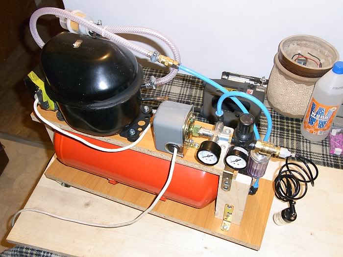

Dla wiernych czytelników tylko tego forum pochwalę się co zmajstrowałem przez ostatni tydzień.
Oto moje maleństwo ;D
Początkowo miałem zamiar wykorzystać jeden agregat i zbiornik 24L od starego kompresora, ale wpadł mi w ręce dwa razy większy i nie mogłem się powstrzymać żeby go nie przygarnąć.
Chciał nie chciał, musiałem porozglądać się za drugim agregatem. Nie było łatwo znaleźć, ponieważ właściciele złomowisk niezbyt chętnie przyjmują lodówki, a do leżących luzem agregatów czasami nawet nie warto się schylać, ale się udało, i to z zapasem :D
Aktualnie zamontowane agregaty, pompują mi 45l zbiornik w tempie:
1 bar - 1:50
2 bary - 3:35
3 bary - 5:20
4 bary - 7:10
5 barów - 9:10
6 barów - 11:20
Na tyle mam ustawione maksymalne ciśnienie, dolne na 4 bary.
W planie jest podmiana jednego z agregatów na Danfossa, który pozwoli osiągnąć 6 barów w 8:50. Chwilowo jest rozpołowiony, ponieważ musiałem pozbyć się wewnętrznego termistora na uzwojeniu rozruchowym.
Budując ten kompresor nie szukałem najtańszych rozwiązań, nie przerzucałem ton złomu w poszukiwaniu większości elementów, więc cenowo wyszło to tak a nie inaczej:
zbiornik - 20 zł
agregaty - 35 zł
wyłącznik ciśnieniowy - 75 zł
reduktor z filtrem i manometrem - 95 zł
manometr główny - 19,50 zł
zawór bezpieczeństwa 8 bar - 30 zł
szybkozłączka (nie ma jej na zdjęciu bo ukręciłem gwint. G...o takie robią) - 17 zł
filtry powietrza - 8 zł
trójniki, nyple, predłużki, końcówki, opaski - około 60 zł
oświetlenie skrzynki - 20 zł
czyli razem w zaokrągleniu: 380 zł
Dla jednych może to dużo, dla innych mało, a dla mnie rybka :D
Porównując ją do mojej poprzedniej sprężarki, którą trzeba omijać szerokim łukiem w czasie pracy, to z tą mógłbym trzymać na kolanach i głaskać po agregacikach, gdyby nie ważyła 50 kg :D
Planowałem zrobić osobno wyprowadzenie i wlot z dłuższą rurką wewnątrz zbiornika żeby podczas pompowania powietrze z agregatów nie trafiało prosto do filtra, ale otwór w zbiorniku jest ciut za mały żeby zmieścić obok siebie dwie rury. Chyba, że dostanę jakiegoś olśnienia...
Mam jeszcze zamiar założyć filtr wstępnego oczyszczania. Nie mam w zbiorniku spustu skropli, więc muszę zamontować coś na zewnątrz.
Kontrolki sygnalizują włączenie zasilania głównego, załączenie presostatu, pracę agregatu 1 i 2. W przypadku przeciążenia, termistory wyłączają agregat i kontrolka gaśnie. Ot taki bajer :D
Teraz muszę jeszcze zachęcić ten kompresor żeby się sam pomalował.
czy mozesz narysowac schemat układu ? choć myślę że i tak wiadomo kiedy pracuje jeden agregat w systemach jedno-sprężąrkowych ale koncepcja sygnalizacji dość ciekawa.
 Tytuł: Re: Kompresor "lodówkowiec"
PostNapisane: sobota, 18 września 2010, 23:24
Kontrolki to neonówki na 230V podpięte pod termistory i uzwojenia pierwotne.
PostNapisane: niedziela, 27 marca 2011, 21:48

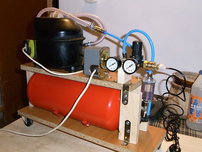

Fajny. Mój jest trochę mniejszy :)
Dziś poskładałem go w końcu w całość.
Daje bez większych problemów 5 atmosfer. Wprawdzie przez noc zeszło, ale jeszcze nie sprawdziłem szczelności wszystkich gwintów, a jest ich trochę.

Mój zdobyłem w serwisie AGD, za 30zł.
Ale gdybym był przewidujący, to bym wyciągnął za darmo z mojej starej lodówki, co poszła do recyklingu...

Koszt zależy od tego, co musisz kupić i za ile, a co wygrzebiesz z "przydasiów" ;)
Mój szacuję na jakieś 200-300zł. Agregat 30, butla 20, manometry 30, reduktor 50, złączki, wężyki, kółka i inny drobiazg...
Wydajność jest niewielka - jak ustawiłem reduktor na 2 atm to widoczny na zdjęciu rozpylacz brał tyle powietrza, że agregat ledwie nadążał uzupełniać, tzn. ciśnienie w butli praktycznie nie rosło. Dlatego warto mieć butlę, bo w przerwach malowania sobie dopompuje do pełna.

Tak, doniczka :)
Zaletą lodówkowca jest cicha praca (jak lodówka :)), więc można sobie w domu porozpylać coś po nocy.
Ale w sumie za zbliżoną cenę można kupić niewielkie kompresory warsztatowe.
