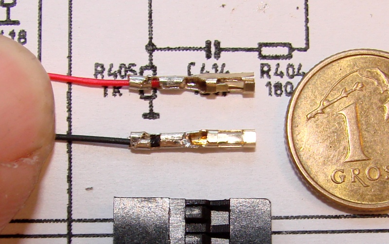

Zaciskarka którą eksploatuję od jakiegoś czasu, i mogę szczerze polecić: Hobbyking JST-SH Connector Crimping Tool :-D
A poniżej efekty pracy z w/w zaciskarką (muszę jeszcze potrenować na tych "grubszych" przewodach :mrgreen:):

Zaciśnięte przed chwilą na tych węższych szczękach:
Wiem, że nie jest idealnie, ale to zapewne kwestia wprawy :mrgreen: Lecz zaręczam, że nie ma szans na wyrwanie przewody ze złącza :D

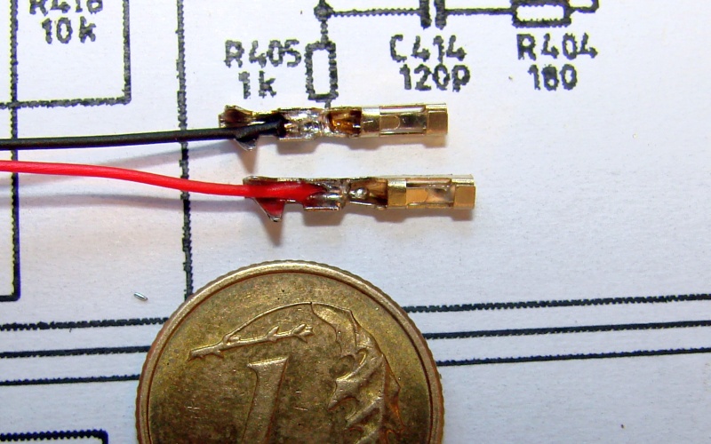

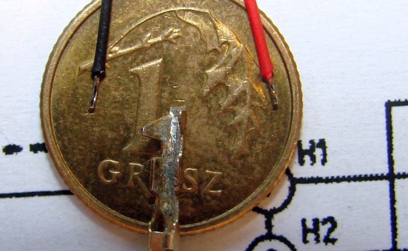

PostNapisane: niedziela, 19 lipca 2015, 10:06
Dobrze wiedzieć że tak się dzieje. Nie miałem do tej pory przypadku jak opisałeś, może za mało tych kabelków zrobiłem.
U mnie wygląda to tak;
Cynowanie końcówek.
1.jpg [ 160.33 KiB | Przeglądane 14275 razy ]
Lutowanie.
2.jpg [ 168.35 KiB | Przeglądane 14275 razy ]
Zaciskanie.
3.jpg [ 169.91 KiB | Przeglądane 14275 razy ]
Kabelek ma 0,6mm z izolacją.
