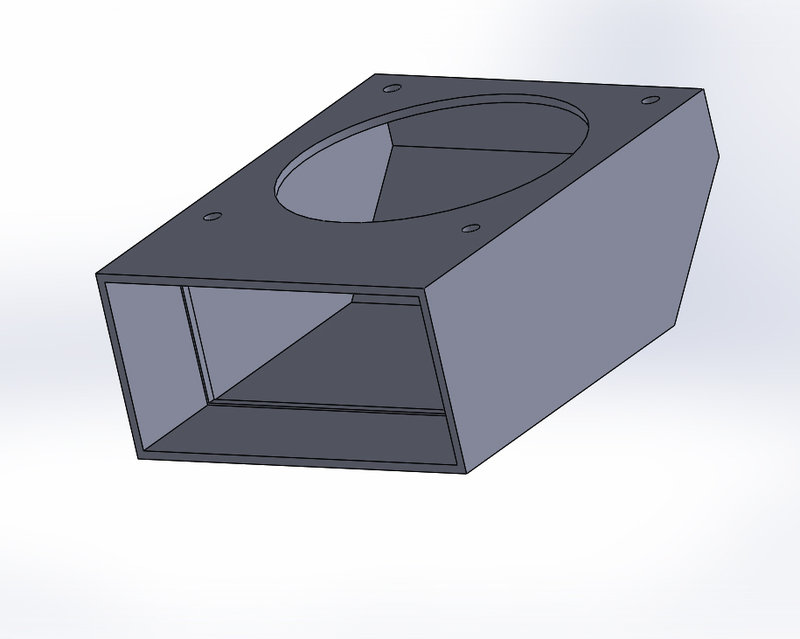

Druga sprawa, to chłodzenie... Podobno ten zasilacz jest chłodzony w "wewnątrz serwera", więc wymyśliłem taką "nakładkę" (proszę się nie śmiać :mrgreen:):
1.jpg [ 76.11 KiB | Przeglądane 10340 razy ]
Tylko kto mi to "narysuje w stl-u" (:) Ja jeszcze nie umiem formować brył 3D :oops:

Co do chłodzenia to faktycznie przez zasilacz jest przepychane powietrze , Wywal uszko te co jest z tyłu do wyciągania zasilacza i ja bym zastosował mały wentylator przymocowany do tej siatki tak aby wysysał powietrze z zasilacza.
model DPS-800GB ma tak to rozwiązane (też przetłacza powietrze)

Artu, narysuje Ci to i mogę tez druknać jak chcesz tylko jeszcze promień zaokrągleń mi podaj

Był bym wdzięczny prawie dozgonnie ;) Nie ma zaokrągleń, to jest część rysunku kolanka wentylacyjnego :lol: Pisałem, że nie umiem rysować :mrgreen:
Zasilacz ma kąty "prawie" proste, widać to na pierwszym foto w tym temacie. Wymiar 40x85, jest to wewnętrzny wymiar "nakładki", czyli zewnętrzny zasilacza :D

kanal.JPG [ 93.72 KiB | Przeglądane 10320 razy ]
taki moze byc ?

Każdy może być, a ten jest ładniutki :D Ja bym nad tym siedział pewnie kilka dni, a i tak bym nie zrobił :lol:

plik czy drukować ?

Adamie, jak Masz taką możliwość, to poprosił bym o "druknięcie" tego elementu, bo moja "maszyna" jeszcze w proszku... a właściwie w kilku pudełkach :mrgreen:
Kwestie finansowe załatwimy na PW ;)
Ale plik też bym poprosił, bo jak kupie drugi taki zasilacz (jak się sprawdzi w bojach), to będzie "jak znalazł" :D
