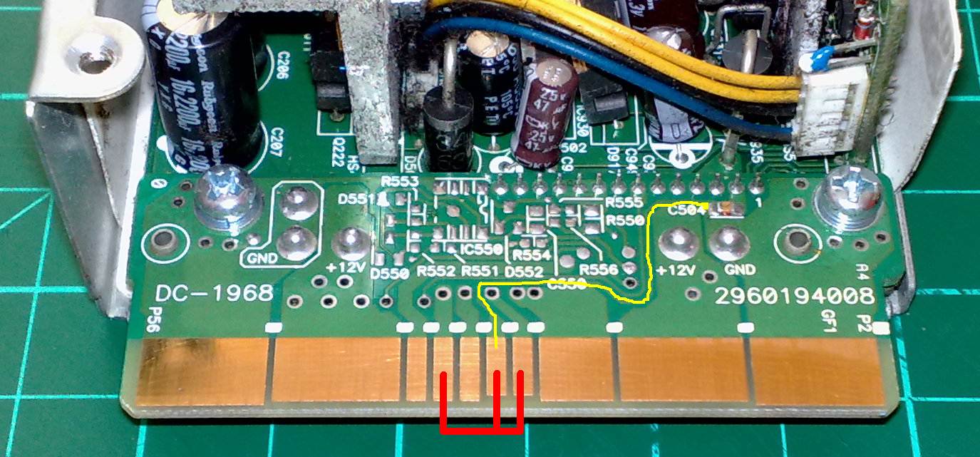

Jedna sprawa rozwiązana :D Okazuje się, że obydwa sposoby są właściwe, bo na tym "trzecim małym pinie" jest GND, co widać jak się prześledzi ścieżki :lol:
I takie połączenie będzie "łatwiejsze" ;)
