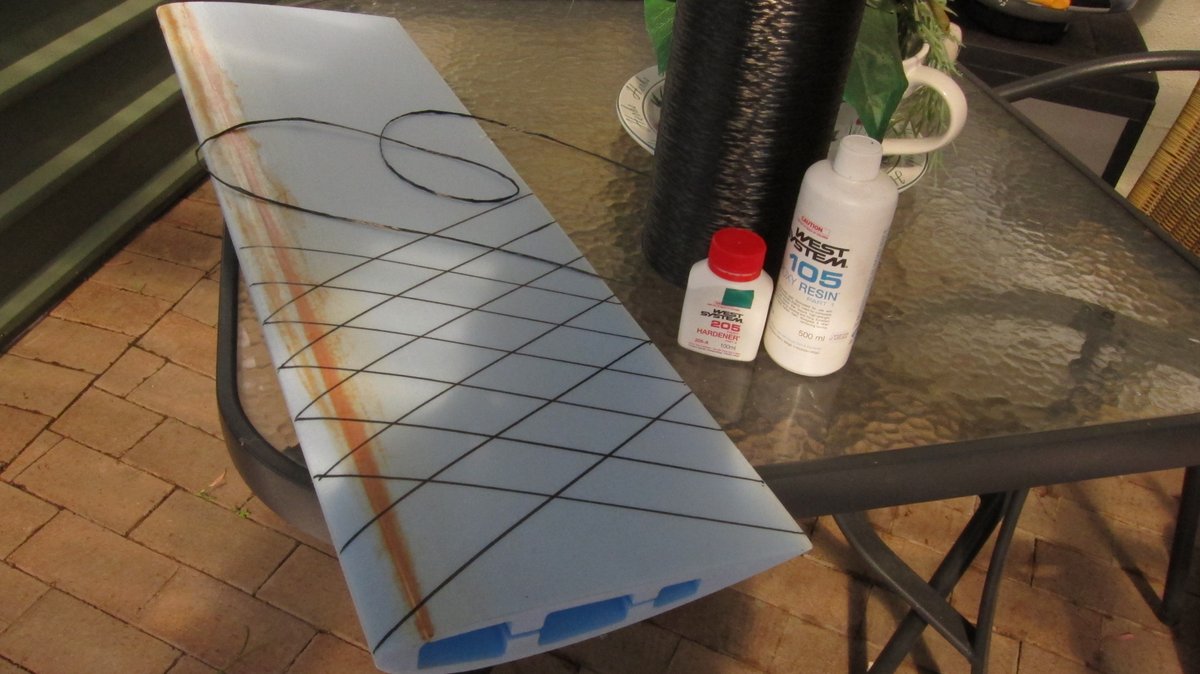

Panowie, dwa lata temu usztywnialem w ten sposob dwa X-8 UAV kolegom z klubu, niestety orginalnych zdjec nie robilismy.
Zdjecie ponizej robilem 5 minut temu, poniewaz tez zadnego nie znalazlem w internecine.
Metoda prosta i skuteczna. Jak macie klopot z weglowym rowingiem to podesle za darmo.
Bardzo istotne jest zeby uzyc zywicy epoxydowej wolno wiazacej.
Edit:
Druga metoda ktora rowniez polecam jest wylaminowanie calego skrzdla lacznie z winglets lekkim plotnem szlanym 25gr-50gr/m2
i oczywiscie z zywica epoxydowa.
IMG_2087.JPG [ 134.33 KiB | Przeglądane 14023 razy ]

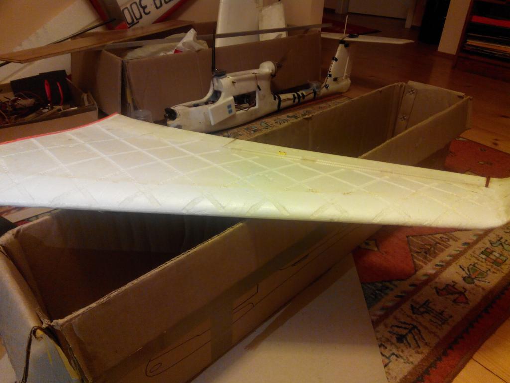

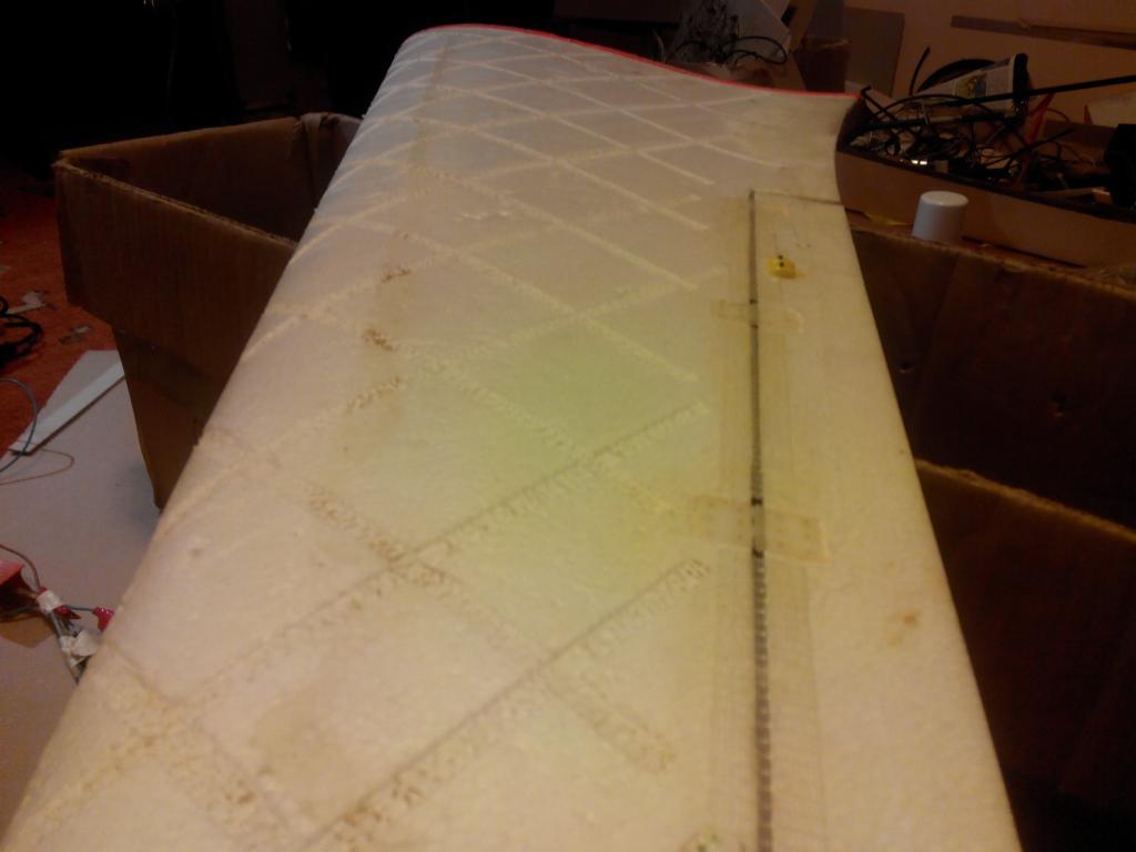

PostNapisane: niedziela, 14 grudnia 2014, 19:40
Dwa zdjęcia to będzie jakieś 2 tysiące słów :) Górna powierzchnia z wyciętymi rowkami na rowing szklany.
IMG_20141213_175529.jpg [ 53.37 KiB | Przeglądane 6397 razy ]
IMG_20141213_175519.jpg [ 79.92 KiB | Przeglądane 6397 razy ]
 Tytuł: Re: Flatter w X8 - jak sobie poradzić
PostNapisane: niedziela, 14 grudnia 2014, 19:49
Zapewne po rowingowaniu na wierzch pójdzie lekka tkanina?
Z tyłu widać SW Andrzejowego, który po takim pokryciu odzyskał wszystkie atuty.

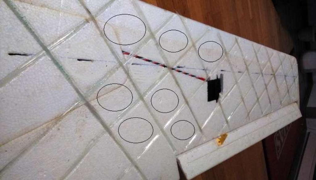

PostNapisane: niedziela, 14 grudnia 2014, 20:06
dopiszę ciąg dalszy ;)
DSC_0151.JPG [ 31.86 KiB | Przeglądane 6389 razy ]
Wiedziałem, że będzie sztywniejsze ale nie przypuszczałem , ze aż tak :D
Pewnie przybędzie na wadze ze 200g ale dla tego modelu to nie powinien być problem.
PostNapisane: niedziela, 14 grudnia 2014, 20:52
Oczywiście, że takie skrzydła z żeberkami na krzyż są bardzo sztywne. Tu nakładką jest rowing, a żebro to "mięso" skrzydła.
Nawet o ażurowanie wg tego schematu możecie się pokusić przed nałożeniem tkaniny na całość, będzie sztywne i lekkie.
Ażury.JPG [ 64.74 KiB | Przeglądane 6377 razy ]
Wcale nie żartuję.
