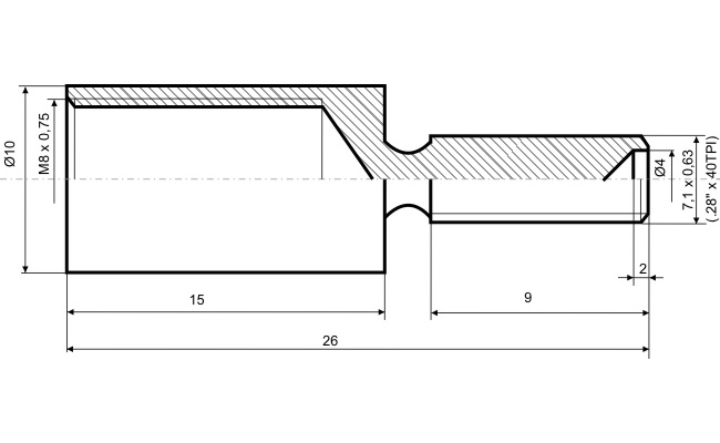

Nie chcę tworzyć nowego tematu a mam pytanie do posiadaczy szlifierek firmu Dremel ;p
Jaki gwint jest przy tej tulei zaciskowej do mocowania trzpieni narzędzi? Mam zamiar kupić sobie tą szybkozłączkę ale nie wiem czy gwint będzie pasował, a niestety obawiam się że nie...
A jeszcze jedno... może ktoś wie czy można gdzieś dostać części zamienne do tych szlifierek podobnych do tej ferm ;p podejrzewam że one akurat mają identyczne gwinty a zaginęła mi gdzieś ta nakrętka którą się odkręca żeby wał zamontować... a może ktoś ma zbędną?

Jezeli srednica jest okolo 7.1mm to bedzie 0.28 cala x 40 TPI tz 40 zwoi na 25.4mmm czyli inaczej 7.1mm x 0.63mm
chuck04.jpg [ 41.82 KiB | Przeglądane 15665 razy ]
