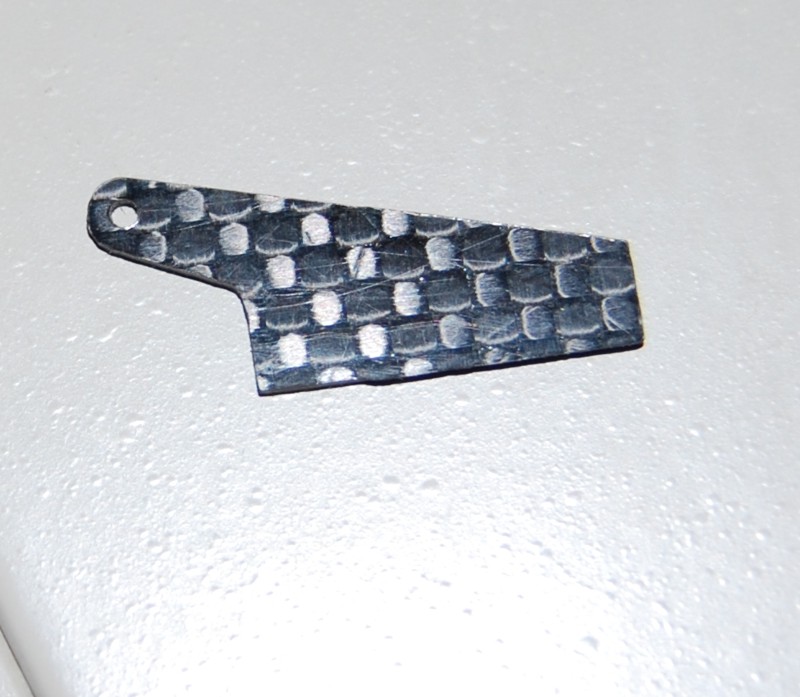

Zapędziłem frezarkę do roboty i mam gotową próbną sztukę. Jest kilka problemików technicznych ale można ciąć eee tzn frezować. na zdjątku próbny orczyk z "wungla" 1mm. W drodze płyta 0,5 i 0,7 mm. Zrobiłem duże powiększenie żeby było widac dokładnie jak wyszło.

Ta dziurka wyglada jakbys ja wygryzl :lol:
Poza tym slicznie :)

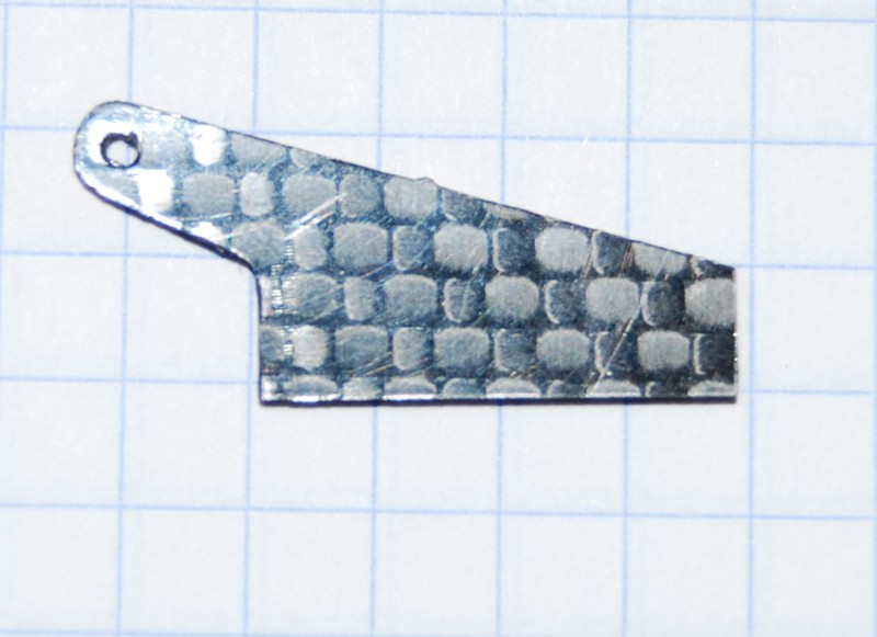

Dziurka owszem wygląda na wygryzioną ale to właśnie jest problem z którym walczymi, a dokładniej mocowanie materiału. Z resztą obejrzałem kilka innych i są lepiej wycięte albo tak mi się zdaje.

Spoko, frezik to 1mm kula. frezik kosztował jakieś 150zł podobno. Nic to niedługo kolega będzie miał w ofercie orczyki węglowe o grubościach jakie podawałem wcześniej różne wzory może znajdziecie w jego ofercie coś dla siebie. Pojedyńczych sztuk nie opłaci się wycinać.

Osa, a co w sprawie otworów w środku, rozumiem że są one wykonywane frezem w osi pionowej plottera i minimalna średnica to 1mm.

Tak Sławku spróbujemy jeszcze z frezem 0,8 ale to jedna wielka niewiadoma.
Nie rób żadnego offsetu to jest niepotrzebne.
