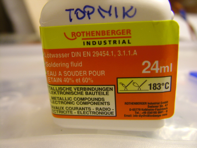

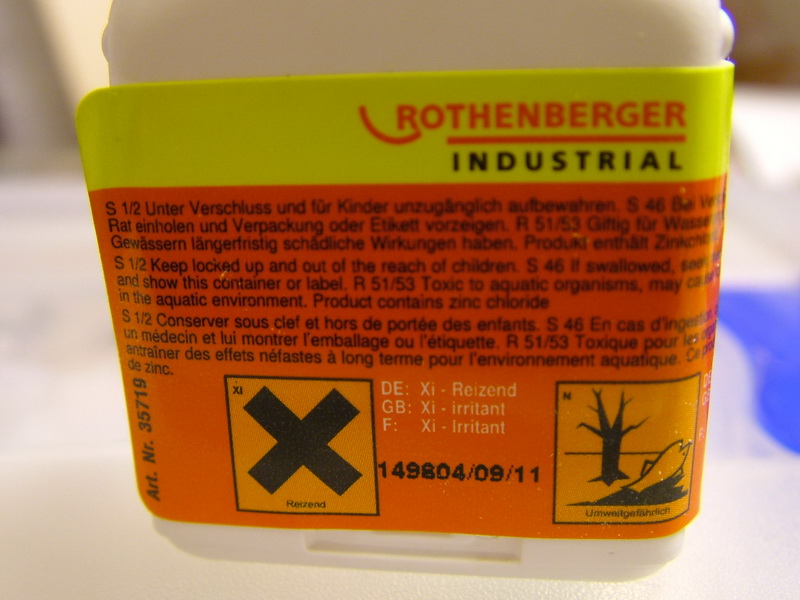

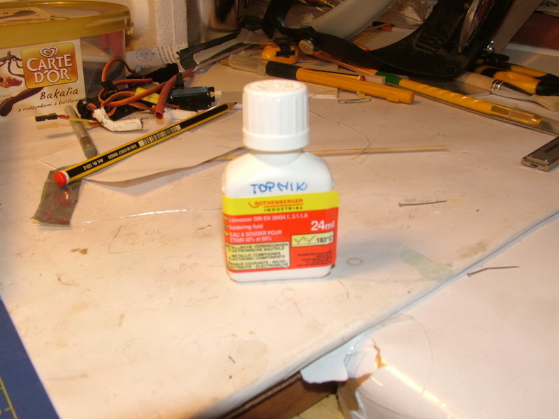

Zara zrobie fotkę. Hm... co od ceny to jakieś 15 zł. +/- 5zł.
O już mam. To jest na dziale ze spawarkami i innymi ustrojstwami do lutowania.
1.jpg [ 130.05 KiB | Przeglądane 11634 razy ]
2.jpg [ 139.21 KiB | Przeglądane 11634 razy ]
3.jpg [ 141.06 KiB | Przeglądane 11634 razy ]
Pewnie zaraz ktoś napisze że to badziewie, no i pewnie takie jest ale u mnie zadziałalo i jestem bardzo zadowolony. Z drugiej stronu za 24 ml kwasy 15-20zł to zdzierstwo. Pewnie można z galona kupić za tyle kasy gdzie indziej :mrgreen:

to nie jest kwas ,tylko chlorek cynku( ZnCl ) ,a osobiście nie radzę "gotowac" kwasu w pobliżu domu bo wszystko pordzewieje. :(
Szczepan
