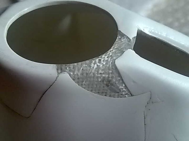

Już po raz trzeci uszkodziłem owiewkę silnika w moim Kastorze. Tym razem już nic nie dało się skleić. Owiewka jest wytłoczona z tworzywa grubości. 0.8mm. Nie wiem co to za materiał. Czy macie jakiś patent, aby owiewkę czymś wzmocnić od wewnątrz?? Myślałem żeby przykleić warstwę styropianu, np.1 cm (oczywiście tam gdzie się zmieści i nie zaburzy chłodzeni silnika) - on by chyba trochę usztywnił owiewkę i nadał jej wytrzymałości, szczególnie na uderzenia. Co o tym myślicie? Wszelkie sugestie mile widziane.

sklej cyjakiem i zrób odlew z gipsu wsadz do butelki i podgrzej opalarką i gotowe odlew pewnie będziesz musiał rozbić
po extrimie nawet nie widać że była naprawiana

Ja brakujący element w mordce extrima wylaminowałem ... CA, dodatkowo na pęknięcia od strony wewnętrznej również poszedł CA + mata szklana. Warunkiem jest użycie przyspieszacza.
20110920377.jpg [ 35.63 KiB | Przeglądane 3697 razy ]
