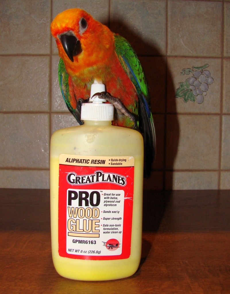

Jak nie ma jak jest.
klej.jpg [ 178.68 KiB | Przeglądane 11144 razy ]
 Tytuł: Re: Wybór kleju?
PostNapisane: wtorek, 5 listopada 2013, 18:23
Taaak i kupiłeś go w Castoramie czy oszołomie :D
PostNapisane: wtorek, 5 listopada 2013, 18:24
Parę lat temu w Modele Sklep pl.
PostNapisane: wtorek, 5 listopada 2013, 18:27
W Polsce :roll: Gdzie :roll:

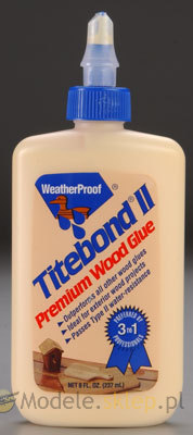

PostNapisane: wtorek, 5 listopada 2013, 18:32
Teraz go nie ma, mają cuś takiego
product-22821.jpg [ 20.34 KiB | Przeglądane 11132 razy ]
PostNapisane: wtorek, 5 listopada 2013, 18:45
Jednak jest,
Szkoda ze tylko w sklepach modelarskich.
Jurku, ten klej widze ze jest troche stary ale bez problemu mozesz dolac troche wody i dobrze wymieszac.
Jaka jest Twoja opinja o tym kleju.
PostNapisane: wtorek, 5 listopada 2013, 18:55
Dokładnie ten, który pokazał Jurek (też kupiony w tym samym sklepie) ostatnio poleciał do kosza. Odstał troszkę (1.5 roku), starałem się go uratować, jak pisze Władek, wodą (bardzo mała ilość). Niestety praktycznie nie wiązał klejonych części.
Jak był "świeży" wiązał idealnie i bardzo ładnie dawał się szlifować.
PostNapisane: wtorek, 5 listopada 2013, 18:59
Władku, kupiłem ten klej jakieś 2-3 lata temu, zużyłem tyle ile widać, leży cały czas w domu, bo w warsztacie zimą czasem mam temperaturę ujemną. Kupiłem go przy okazji innych zakupów, nawet nie myślałem że jest niedostępny, albo pod inną nazwą. Osobiście wolę drewno kleić na Pattex express.
PostNapisane: wtorek, 5 listopada 2013, 19:21
Moje zdanie na temat klejów do drewna kupowanych w sklepach modelarskich w Polsce kiedyś już wyraziłem...
Niestety wciskają nam stare źle składowanie kleje które do niczego się nie nadają .
Identyczny problem dotyczył żywic - bodaj Motylasty powinien pamiętać ...wszystkie kleje z Great Planes już w sklepach były wyraźnie inne niż w folderach reklamowych
Wojcio - ten którego pokazałeś jest na innej bazie zrobiony .
