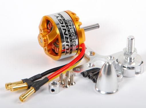

Czy ten silnik ma mocowanie tylko z "tyłu" za pomocą dołączonego krzyżaka? Czy też jest możliwość przykręcenie go bezpośrednio do wręgi z przodu?

ja mam 3530 turbo jet i zamontowałem go przed wręgą w której wcześniej zrobiłem dziurę na wał, a śmigło na aluminiowej piaście z gwintem przykręcone do obudowy na 4szt imbusa
silnik przykręcony do krzyżaka a krzyżak do wręgi.

zamiast przykręcać krzyżak przykręć wręgę no i jeszcze musisz mieć odpowiedni propsaver na wał bo hk takowego nie daje w komplecie

Czyli jak dobrze rozumiem wasze odpowiedzi , otwory do mocowania silnika są tylko z tyłu silnika (te widoczne na zdjęciu)

Oczywiście że nie :) Jeśli chcesz zamocować silnik przed wręgą, to do części nieruchomej przykręcasz krzyżak, do części ruchomej przykręcasz piastę (wtedy oś silnika jest schowana w domku, a piasta przejmuje rolę osi). Jeśli natomiast chcesz mocować silnik za wręgą, nie musisz niczego dodatkowego przykręcać, mocujesz silnik za wręgą (śruby wkręcają się w część nieruchomą), wtedy oś wystaje przed wręgę.

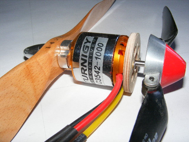

Do wręgi silnik można przymocować przodem bez najmniejszych problemów (tzw. mocowanie za wręgą), tylko trzeba piastę śmigła na oś odkupić, bo chyba nie ma w komplecie. Jest tylko ta do tylnego mocowania.
Tutaj są zdjęcia podobnie zamocowanego silnika:
viewtopic.php?f=37&t=213
Na zdjęciu ali1983 jest dla odmiany mocowanie przed wręgą, czyli silnik tyłem.

Można tak :
DSCF6464.JPG [ 99.42 KiB | Przeglądane 9292 razy ]
Tomek.

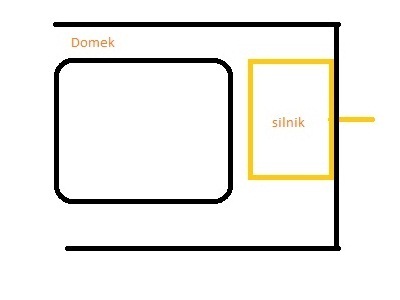

Na poniższym rysunku technicznym :mrgreen: narysowałem jak chciałbym ten silnik zamocować.
Jak zrozumiałem jest to mocowanie "przed wręgą".

Wszyscy pisali o możliwościach . Ale tak jak chcesz zamocować można bez problemu .
malarz ze mnie żaden ale żołte linie obrazują domek a raczej jego zarys. Oczywiście śmigła od tyłu nie montujesz ;)
Nie, to jest mocowanie za wręgą. Najpierw jest wręga, a za nią silnik... :P
Mocowanie przed wręgą jest chyba w tym momencie jasne? Żeby było śmiesznie, to mocowanie przed wręgą jest mocowaniem tylnym :P
