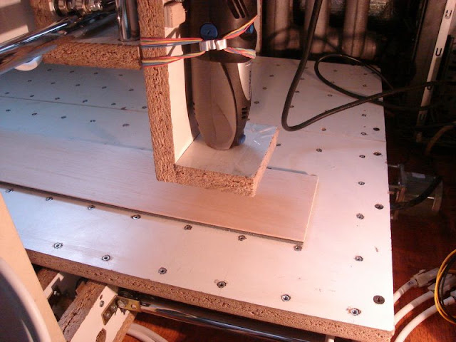

Oto moja maszynka:
[img]
PS. Jeśli jest ktoś zainteresowany mogę go sprzedać za grosze.
Pozdrawiam Damian

tu mnie zaskoczyles, prosto, tanio i super. Napisz jaki CAM program uzywasz i jakie pliki on przyjmuje, czy sam generuje G-code itp. Z jakiego portu z komputera. jak byl by aluminiowy to juz bym kupowal.

Nooo fajna maszynka :) Budowałeś ją z jakichś planów, czy to autorska konstrukcja?

Frezarkę zaprojektowałem sam, wzorowałem się na innych konstrukcjach które można znaleźć w internecie.
Rysunki przygotowuje w autocadzie i zapisuję w dxf. Do sterowanie używam programu Mach-3, w nim konwertuje dxf na g-kod.
Do komputera podłączona jest przez port LPT

Damian, podaj średnią prędkość cięcia i na jakiej elektronice i silnikach śmiga twoja machina.

Wszystkie elementy potrzebne do budowy można kupić tu:
http://www.akcesoria.cnc.info.pl/
Sterowniki również;
http://www.akcesoria.cnc.info.pl/sterow ... sskb02.htm
Niestety muszę was zmartwić :x , jeśli chcecie zbudować frezarkę cnc musicie znaleźć komputer za złączem LPT. Takie przejściówki jak pokazał mammuth niestety nie działają :evil: , a sterowniki USB są strasznie drogie.
Prędkość ok 200-300mm/min
silniki pochodzą z jakiegos ksero
sterowniki to dokładnie te:
oraz płyta główna:
http://www.akcesoria.cnc.info.pl/sterow ... _sskmb.htm
Pozdrawiam Damian
