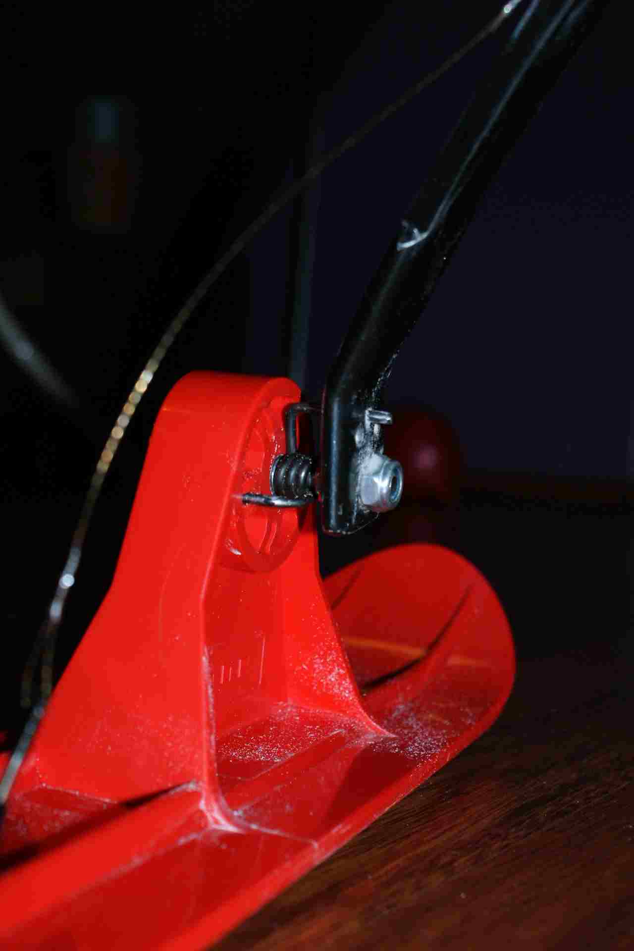

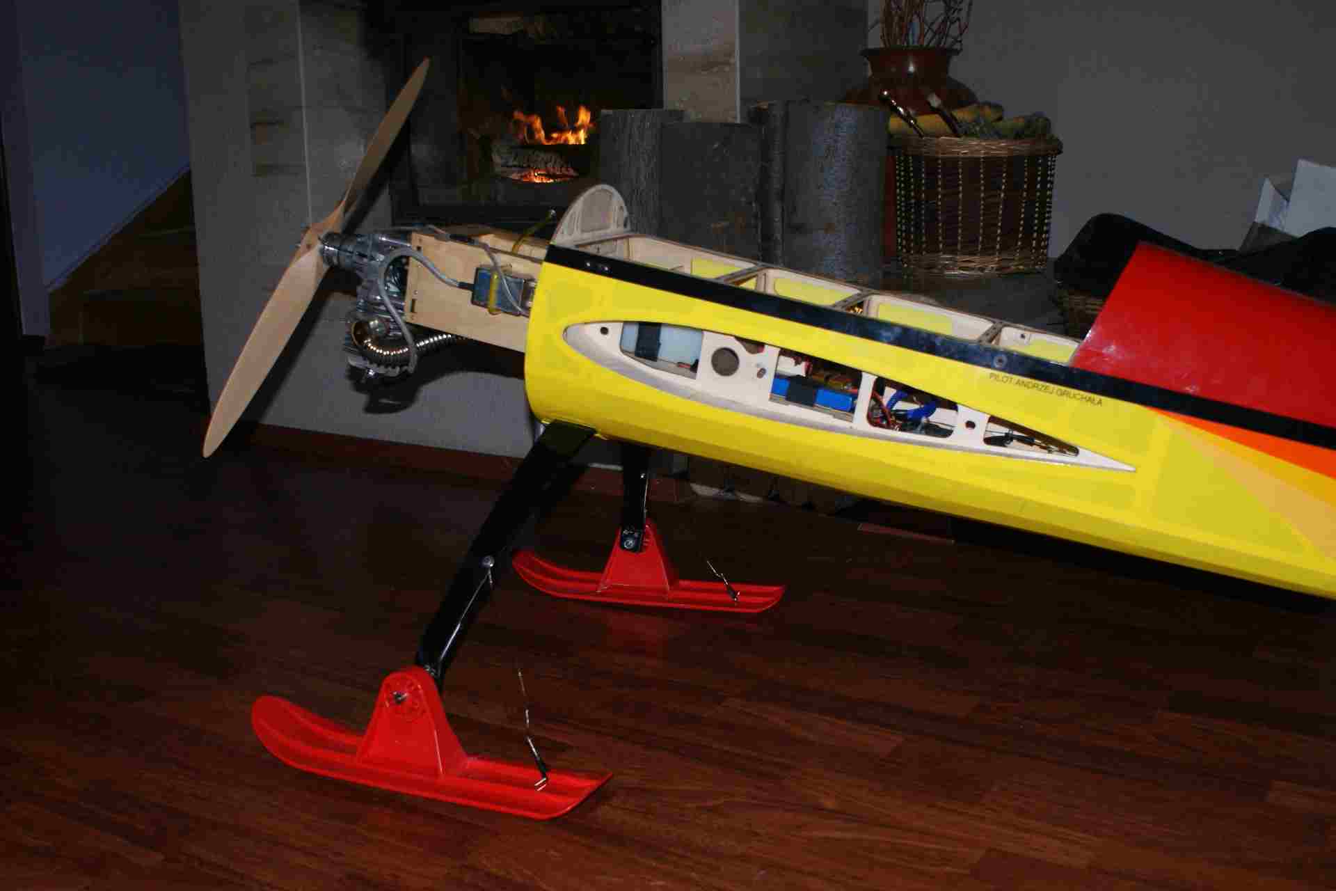

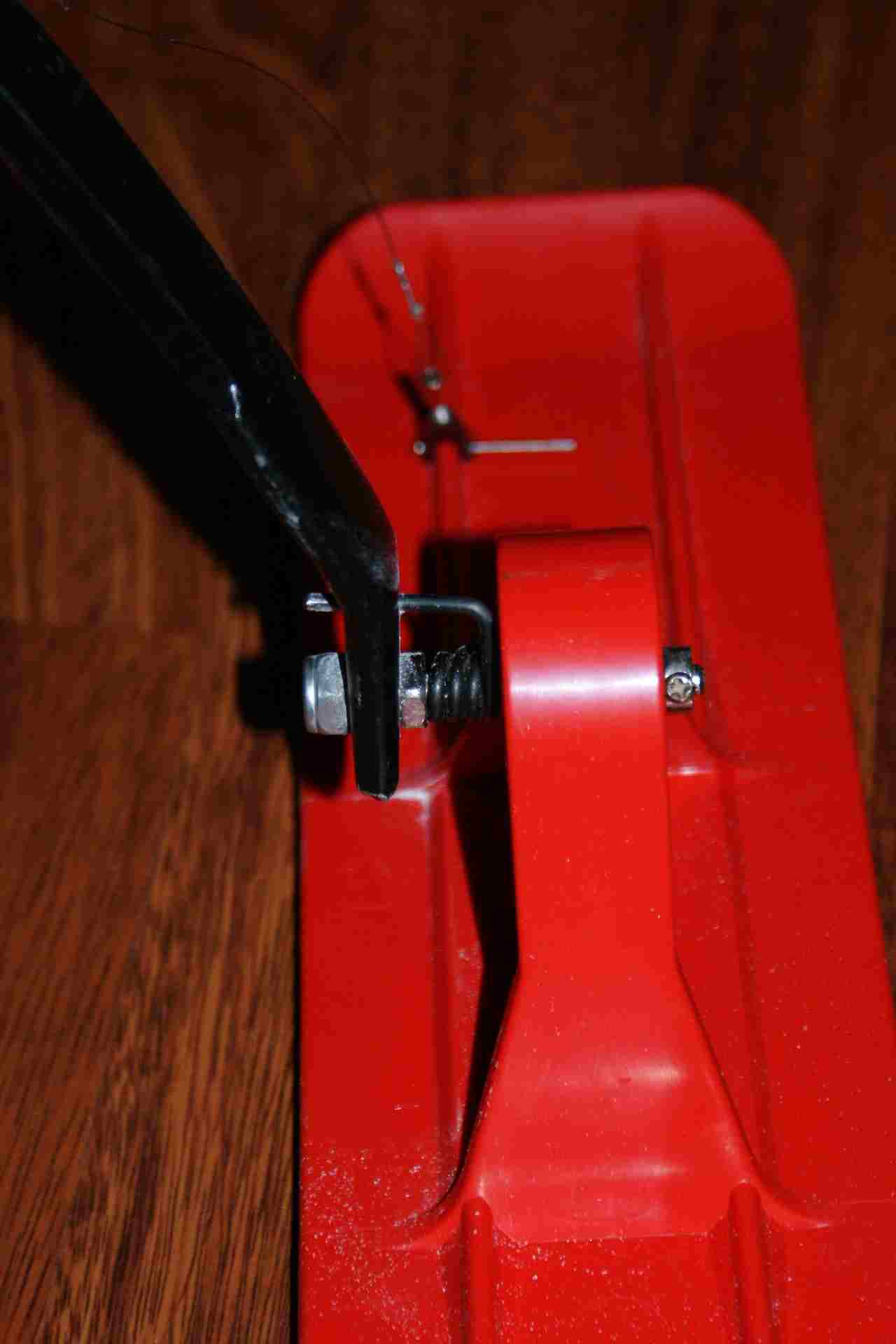

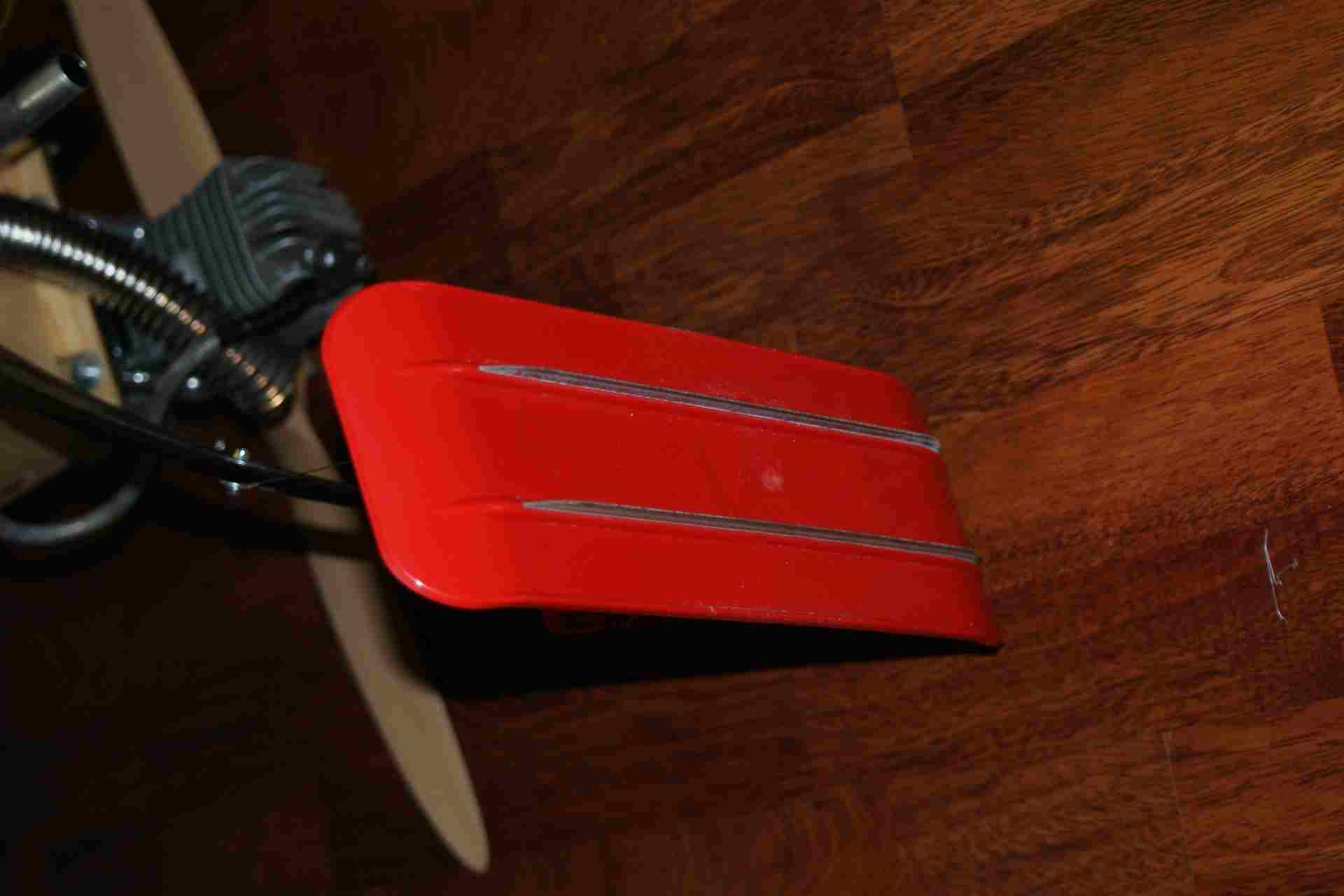

Jako że na forumowa wyszukiwarka nie wypluwa tematów o nartach w modelach, postanowiłem pokazać co mi się ostatnio udało w tym temacie stworzyć. Mimo chwilowego braku śniegu już prawie zacząłem sam konstruować nartki do Yaka 55SP 50ccm, gdy całkiem przypadkiem udało mi się nabyć narty do hulajnogi na Alledrogo - tym razem śmiesznie tanio (15PLN+paczka). Trochę rozczarowała mnie ich masa - na zdjęciu nie były widoczne metalowe wzmocnienia i prowadnice zarazem wystające z powierzchni ślizgów. Para nart waży ok 700g, ale jako że to nie model do 3D postanowiłem je jednak zamontować. Wielkim ich plusem natomiast był gotowy otwór pod ośkę, estetyczny wygląd i podniesiony punkt obrotu - oddalający końcówkę śmigła od gleby. Oto efekt:
999.jpg [ 97.3 KiB | Przeglądane 2760 razy ]

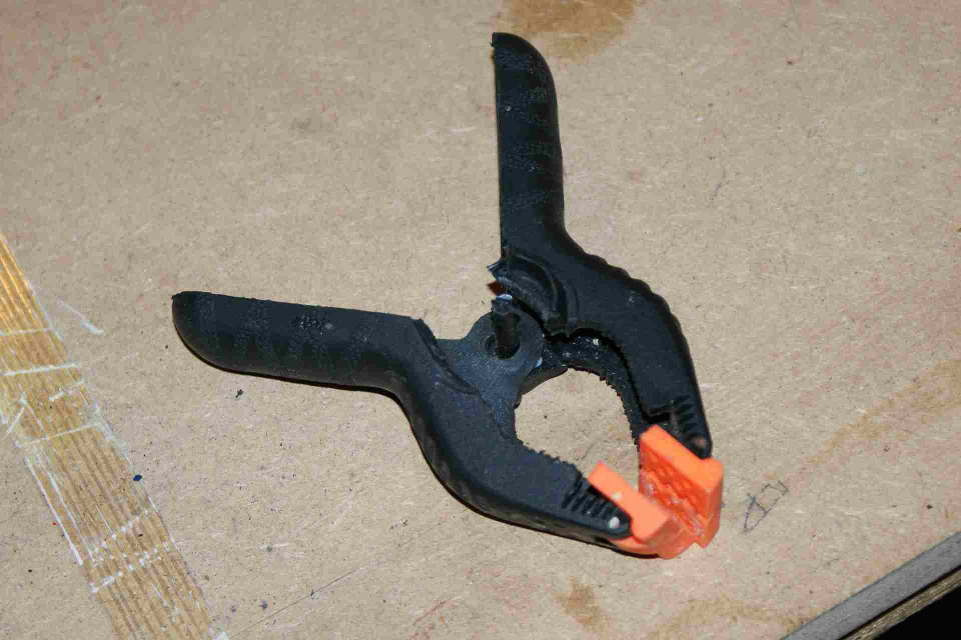

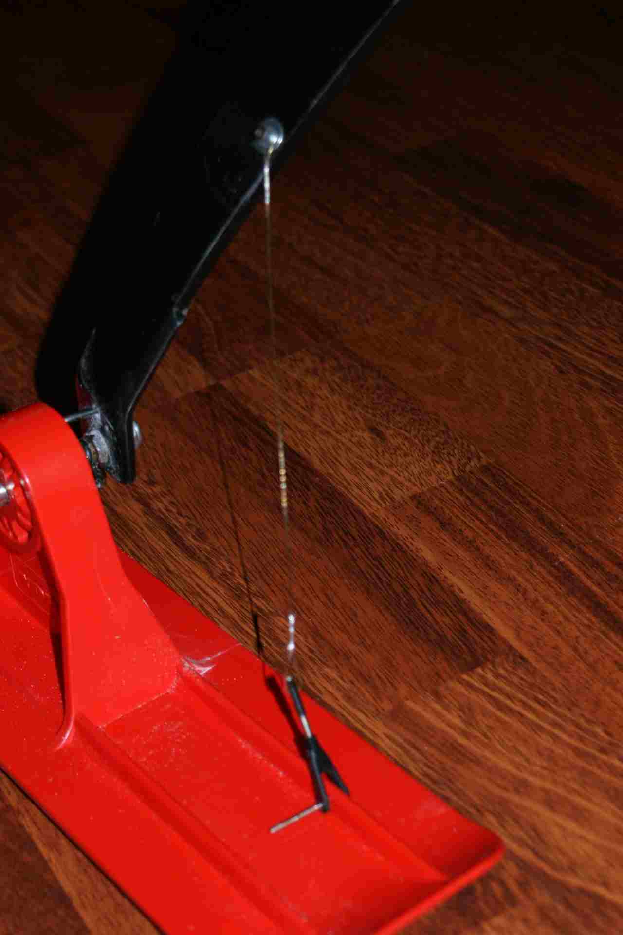

Komentarz: Takie dwa klipsy musiałem zniszczyć, żeby wyjąć z nich sprężynę, która po odpowiednim dogięciu i nawleczeniu na ośkę zapewniła ciągłe pozycjonowanie nart w zadanym kącie.

fikolog- te klipsy czasem można kupić w tesco - warto zaglądac na dział DIY kupiłem tam takie 8 szt za 3pln a małe ok 10 cm 16 sztuk w tubie były za 90 groszy!
Trzeba polować

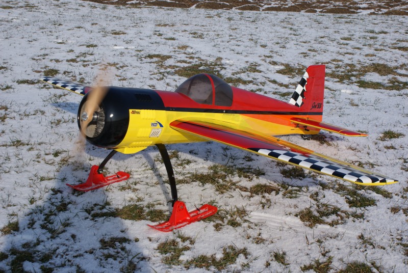

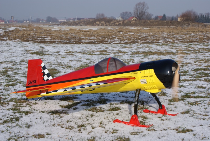

Zamykając temat prezentuję zdjęcia z dzisiejszego latania. Śniegu jak na lekarstwo, ale dało radę. Przy porywistym wietrze trudno było wyczuć wpływ masy nart na charakterystykę lotu, ale wykonałem dziś parę lotów z międzylądowaniami i muszę przyznać, że ląduje się lepiej niż na kołach. Super jest też patrzeć na pracę całego podwozia w dwóch płaszczyznach przy amortyzowaniu nierówności.
