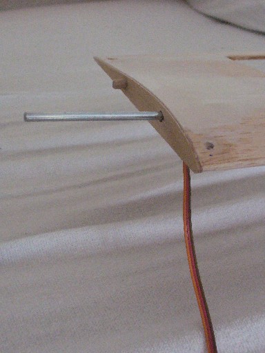

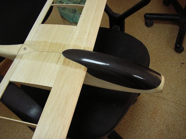

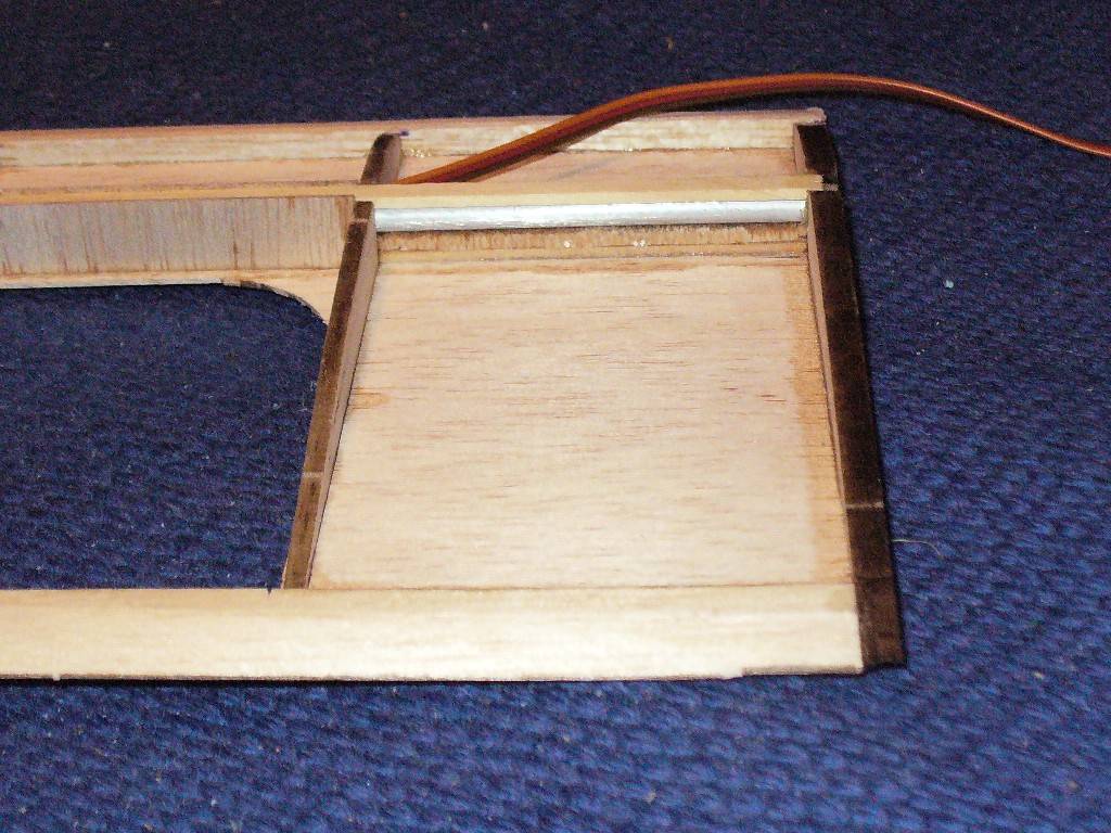

Na powyższych zdjęciach masz pokazane jak zrobić mocowanie skrzydeł.
Bez względu na to czy skrzydła będą dzielone czy nie na wysokości dźwigarów musisz wstawić rurkę węglową np. fi 8 o długości ok. 40cm.
Jeżeli skrzydła będą dzielone, to każde z nich mocujesz tak jak te złączone razem, czyli na 4 zamiast na 2 śruby winylowe. Myślę, że śruby fi 5 powinny wystarczyć.

Wojtku, grubo przesadzasz z wielkością tego bagnetu.
Jeśli skrzydło nie będzie dzielone to między dźwigary wystarczy wstawić łącznik z sklejki 2 lub 3 mm oraz za laminować łączenie na wierzchu tak jak Wojtek pokazał na jednym z zdjęć.
Natomiast jak chcesz robić dzielone to w zupełności wystarczy Ci bagnet stalowy średnicy 4 mm wpuszczony w skrzydło tak by przechodził przez pierwsze i drugie żebro. Rurkę po wklejeniu należy zabudować balsą na równo z dźwigarem a na koniec dobrze by było to owinąć nicią kevlarową albo nawet zwykłą nicią przesączoną żywicą lub CA.
